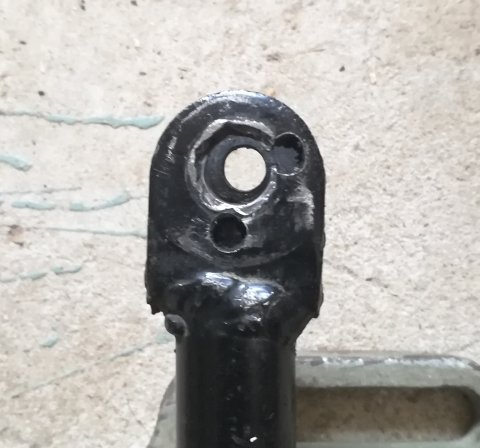

zum Seitenständerschalter: die angeschlossenen Kabel sind im ausgeklappten Zustand kontaktiert (=>Bremslicht an).
Ein Drehschalter mit drei Kabeln muss also an den richtigen Kabeln angeschlossen werden und die Bohrung am Seitenständer für den Mitnahmebolzen muss in der korrekten Winkellage sein: Je nach Ersatzteil (Schaltertyp) muss da ein neues Loch oben neben dem Befestigungsauge des Seitenständers gebohrt werden.

Danke wieder! Das mit dem Loch bohren hat wohl schon jemand gemacht, wenn auch mit nicht so schönem 'Nebeneffekt'...
Aber ich hab schon gesehen, dass es für 12,60 oder so einen kompletten neuen Ständer gibt :D mit Schraube (die dann aber ohne Loch für die Befestigung des Bremslichtschalters, was ich aber auch selber reinmachen könnte) plus 9,95 für nen Schalter...
Aber die ganze Geschichte scheint mir derart 'haltbar' ausgeführt, dass ich wahrscheinlich den Seitenständer ganz weg lassen werde. Der Roller geht ja wirklich einfach auf den Hauptständer. Und dann kann ich den Stecker also einfach offen lassen und brauch nix brücken. Ich wollte es nicht ausprobieren, weil der Roller aktuell aufgrund des fehlenden Vorderbaus nur auf Hauptständer und Hinterrad steht ;-)

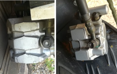

Sind die Bremszangen vorne und hinten gewöhnlich gleich? Die, die aktuell vorne drauf ist, hat 2 'Buckel', die hinten hat 3. Ich glaube nach Produktbild habe ich einen mit dreien bestellt (stand auch 'hinten' dran, aber für einen andren Roller). Ich hoffe, es gibt trotzdem Chancen, dass das passt?!
