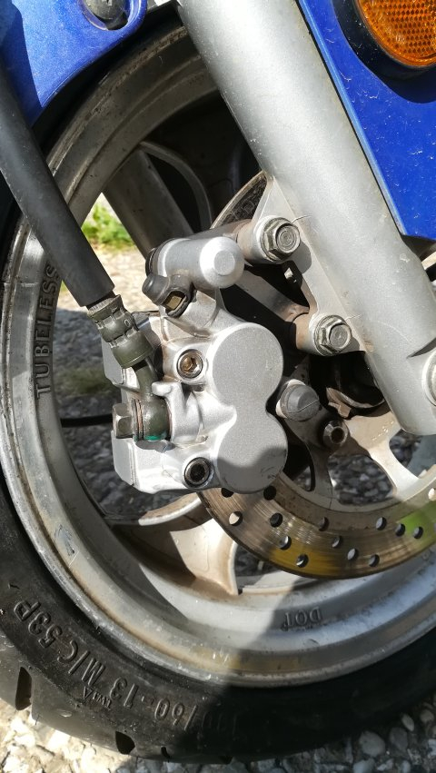

Roller kaum angekommen, schon die erste Frage... Welcher Bremssattel/zange/zylinder passt vorne auf den Sportivo und wo bekomme ich den her?
Leider klemmte nach der ersten Mini-Runde die Bremse, und einfach die Kolben vorne sauber machen und ein wenig bewegen hat das Problem nicht beseitigt. Also wollte ich alles auseinandernehmen, wobei sich aber schnell gezeigt hat, dass die Bolzen, die die Beläge halten/führen, völlig fest sitzen. Dadran hat auch Kriechöl/Rostlöser nix geändert und inzwischen ist der erste Inbus rund. :cry:

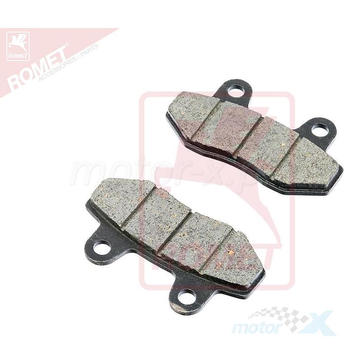

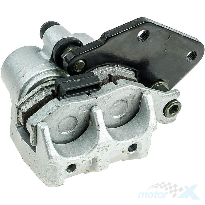

Das wird einer dieser Bremssattel sein (China Standard 2-Kolben-Swimmsattelbremse):
https://www.motor-x.de/zacisk-hamulca-6,p.html
Es gibt leicht abweichende Versionen. Die alte Halteplatte mit den Gleitbolzen kann ja weiterverwendet werden, da es ganz verschiedene Motagearten des Standardsattels gibt. Diese hier passt auf jeden fall nicht.
Auch bei den Belagfedern muss man immer die passende zur Sattelversion haben. Aber die Sättel und Beläge passen untereinander.
Bei motor-x (polnischer Versandt) findest Du auch diese Version mit (gleich aussehender) Halteplatte:
https://www.motor-x.de/zacisk-hamulca-p ... 8-2,p.html
https://www.motor-x.de/zacisk-hamulca-py-5,p.html
https://www.motor-x.de/zacisk-hamulca-t ... 909,p.html
Aber ohne Gewähr, dass dann nicht doch die alte Platte verwendet werden muss.

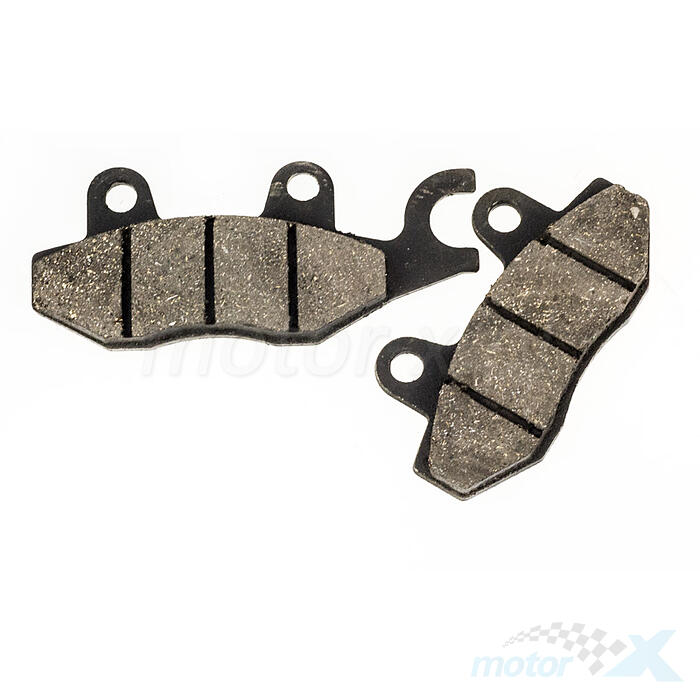

Die Bremsbeläge gibt es mit oder ohne die Abstützungskralle am inneren Belag:
Hinten hat der Masini die Beläge mit der Kralle drin. Vorne fehlte die zumindest bei mir. Schaden wird die Kralle vorne aber wohl auch nicht.

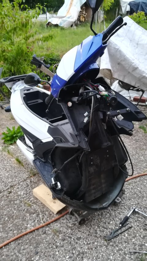

Mein Masini - heute bekommen, inzwischen sieht er so aus:
Beim Bremsen hat man eigentlich sofort gemerkt, dass 'vorne' was nicht stimmt. Das Spiel in der Lenkkopflagerung war schnell identifizert. Das Abbauen des ganzen Plastiks hat dann aber länger gedauert, auch weil es mein erstes Mal war... :|

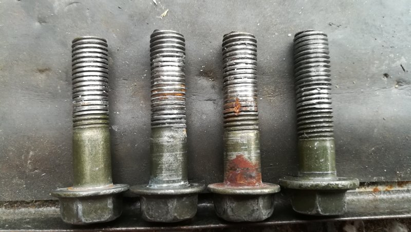

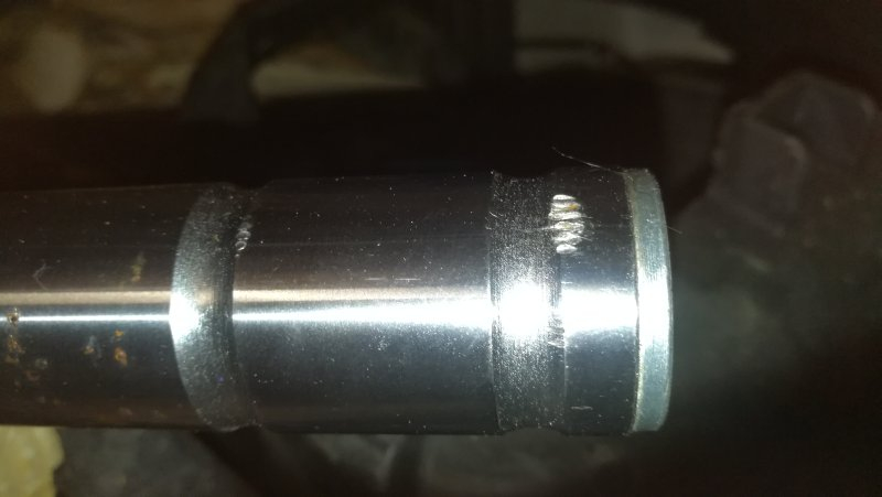

Als ich vorne einigermassen freigelegt hatte, viel mir dann erst auf, dass die 4 Schrauben der Gabelklemmung nicht gleich waren, und dann, dass eine etwa einen Millimeter raus stand. Ich hab kurz probiert, sie anzusiehen, das aber sofort drangegeben, weil es sich komisch anfühlte. Also alle 4 Schrauben erstmal raus...
und natürlich sehen die Gewinde in den Klemmen auch so aus. :cry:
Vielleicht hilft bei dem einen oder andren noch mal Nachschneiden mit nem vernünftigen Gewindeschneider, aber wahrscheinlich mach es Sinn, gleich bei allen Helicoils rein zu machen.
Die Ursache ist auch ziemlich klar:
irgendein 'Superschrauber' hat wohl die Schrauben reingewürgt, ohne vorher die Standrohre ordentlich in der Höhe auszurichten...

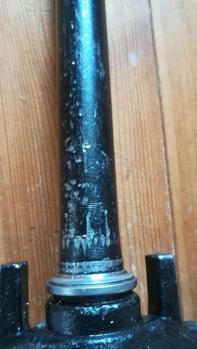

Der obersten Lagerschale der Lenkkopflagerei sieht man schon auf dem Foto an, dass bei ordentlicher Einstellung der Tüvmann das Rastern bemängeln wird.
Nach dem Saubermachen der Kugeln haben sich auf dem dann pechschwarzen Lappen die sibern-glitzernden Späne schön abgehoben...
Ich bräuchte also auch noch Info zu neuen Lenkkopflagern. Hatte ich die schon in einem anderen Masini Thread gelesen? Ich bin natürlich für jeden Tip zu Massen und Bezugsquelle dankbar!!

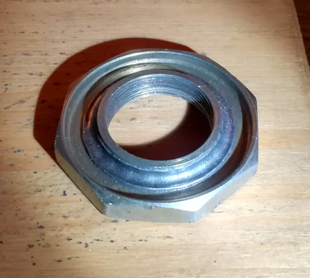

Unten 30 innen passt. Das untere Lager sieht erheblich besser aus. Es sieht mir auch so aus, als hätte das jemand neu gemacht - diese Spuren auf der Achse zeugen ja wahrscheinlich von dem mühseligen Runtertreiben der Lagerschale?
Die äussere Schale oben hab ich noch nicht sauber gemacht.
Hast du / hat von euch jemand die Lager schon mal neu gemacht? Ist bei dem Satz diese Mutter mit dem oberen inneren Schale neu dabei, oder nur die Schale, und der frustrierte Schrauber hatte da keine Energie mehr, das auch noch zu tauschen?
Die Schale in der Mutter ist definitiv so wellig, dass man da Rastern bekommen wird, wenn man das Lager einigermassen spielfrei einstellt.

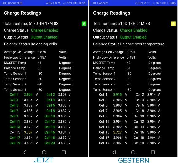

Das BMS hat jetzt 14 Stunden balanciert, pendelt dabei immer zwischen Balancing und Over Temperature, aber besser geworden ist nix. Ist das normal? Und knapp 0,2 Volt Differenz ist doch auch nicht zu vernachlässigen, oder?
danke & Grüsse!

Zum BMS und der Zelldifferenz von Zelle 15 mit 0,2V in der Mitte des SOC, das ist nicht gut. :(
Welches BMS ist das?
Wurde der Roller vorher nschon länger gefahren oder kamen die Zellen frisch rein?
Wenn schon länger gefahren wurde, dann ist was faul.
Die Übertemperatur des BMS kommt vom Versuch 19 Zellen gleichzeitig runter zu ziehen, das schaffen die wenigsten BMS.
Du könntest , wenn möglich, den Balancerstrom in der App etwas reduzieren, damit das BMS unter 60 Grad bleibt.
Der Balancerstrom ist beim verheizen, im Vergleich zur Akkukapazität, relativ gering , so da dies auch gerne mal mehrer Tage gehen kann.
Bei meinem ANT waren glaube ich 130mA möglich, macht gut 3Ah pro Tag, bei 30Ah also 10 Tage ;)
Bei mir war es glaube ich fast eine Woche bis meine Zellen das erste mal angeglichen waren.
Mittlerweile habe ich ein aktives BMS drin, das würde die hinterher hängende Zelle gezielt aus den anderen Zellen nachladen, mit 2A Ladestrom.
Die passiven funktionueren aber auch , wenn der Akku ok ist , es dauert halt etwas länger bis balanciert ist.
