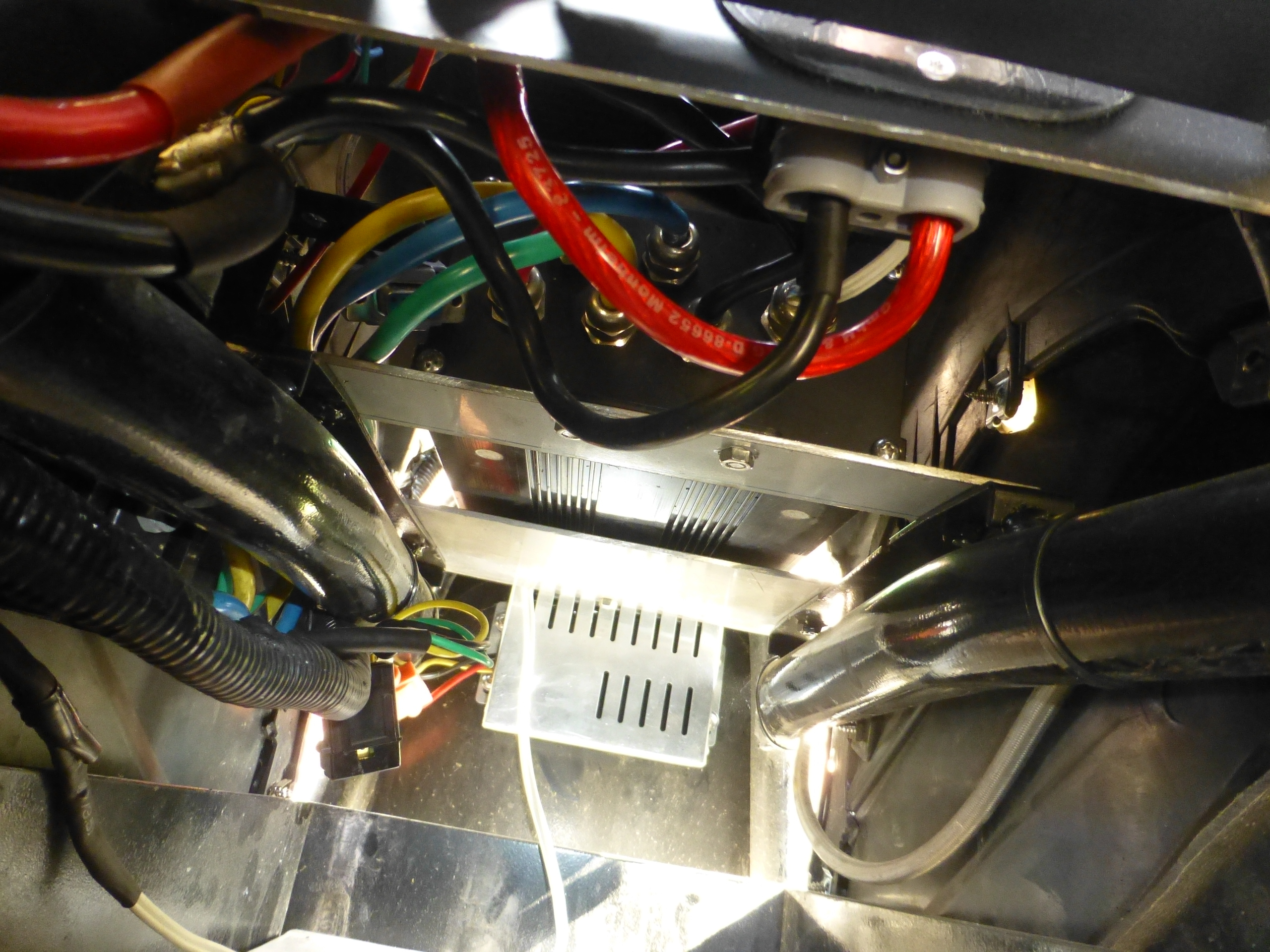

viel mehr sieht man mit der andren Cam auch nicht, aber der D-Sub Stecker (bzw. Buchse!) kommt aus dem Controller, und zwar etwa da, wo bei dem Kelly die RS232 Buchse sitzt...
Hat nicht jemand das Programm und kann es mir geben oder sagen, wo ich es runterladen könnte?! Bitte, bitte, bitte!! ich würde zu gern mal probieren, ob da was kommuniziert...
danke & Grüsse!
ps. der Batteriekasten von dem Roller ist ja riesig! da reizt es förmlich über einen größeren Akku nachzudenken...

Bezüglich dem Controller kann ich leider überhaupt nicht helfen...
Ich kann Dir nur sagen, dass das silberne Kästchen, das senkrecht vorn überm Battriekasten prangt, der 300W DC/DC-Wandler ist, der alles mit 12V versorgt aus der Batteriespannung. Dieser Wandler war das EINZIGE elektronische Bauteil in meinem Thunder, der die kompletten 30.223 km überlebt hat :D
Leider habe ich ihn später durch falsch anschließen gekillt :cry:
