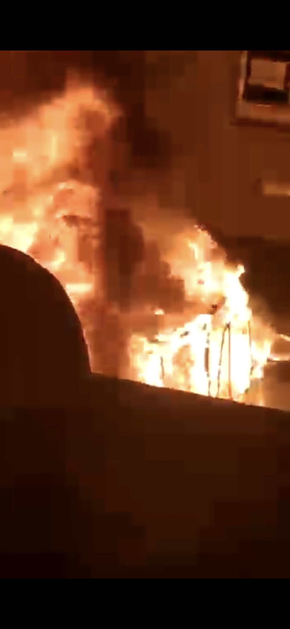

Das dritte Fahrzeug brannte im Oktober 2022 in Salmünster (bei Bad Soden) auf offener Straße.
Wieviele werden wohl auch das Problem gehabt haben, von denen niemand weiß?
