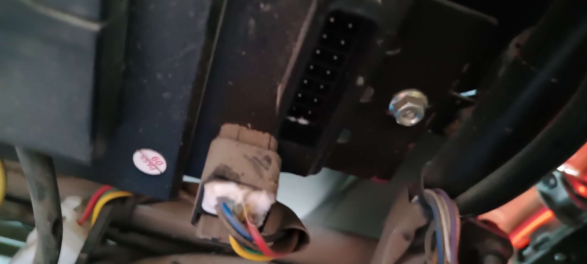

Hallo liebe Foris :)

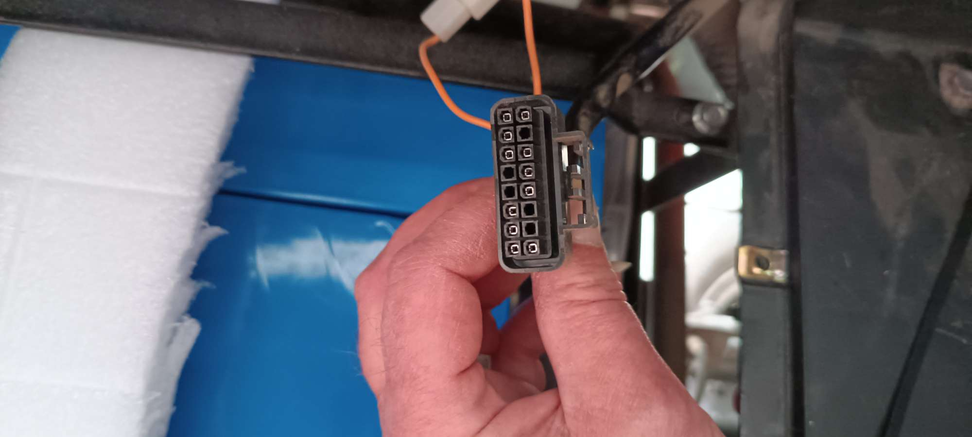

zwecks Umprogrammierung meines Votol EM100 Controllers suche ich den passenden Stecker. Da bei meiner eLazzy der notwendige Anschluss für das USB Adapter Kabel fehlt, der Controller aber noch auf die alten Blei-Accus eingestellt ist, bringen meine neuen Li-Ionenaccus nur die halbe Leistung, deshalb möchte ich diesen nun Umprogrammieren.
Gibt's diese Stecker einzeln zu kaufen?
Brauche ich den eigentlich überhaupt?
Vielleicht kann man ja die Kabel mittels Kabelschuhen kurzzeitig direkt in die passenden Anschlüsse stecken?
Ist ja nur für ein paar Minuten und die restliche Verdrahtung Brauch man ja beim Programmieren nicht, oder?
Vielen Dank schonmal für Eure Ideen!
Gruß vom Peter

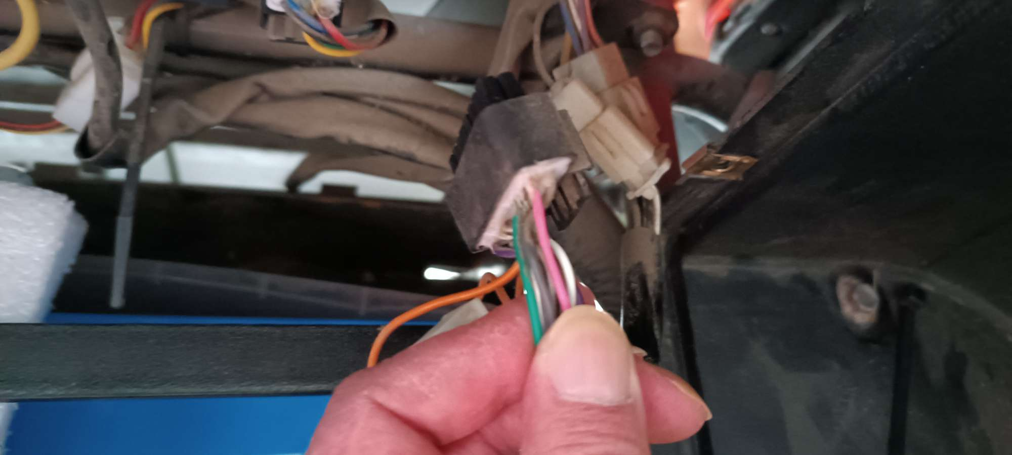

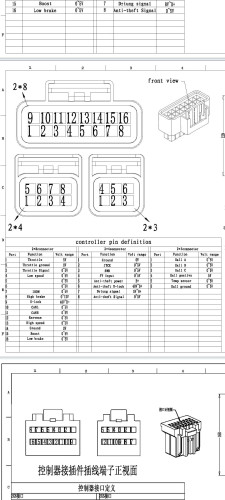

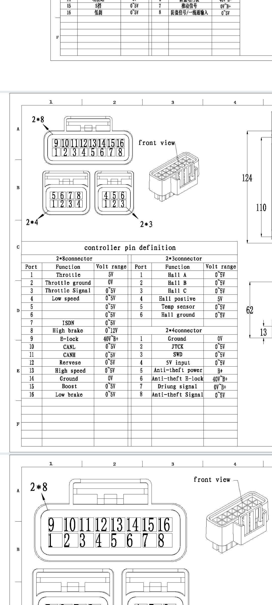

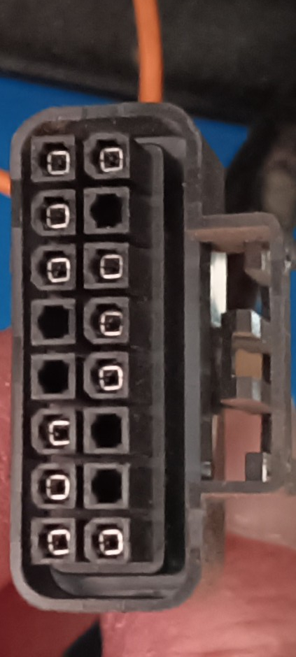

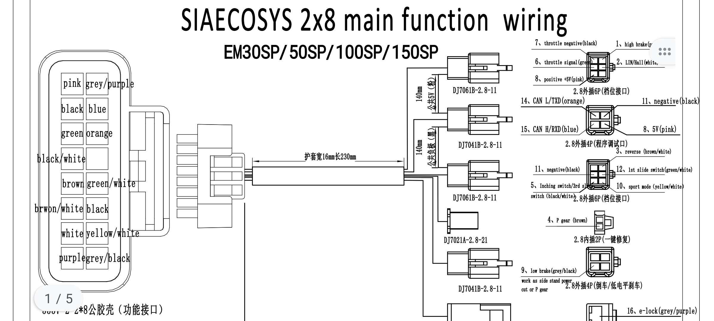

Hier noch die Bilder, erst drei von dem Busstecker, dann noch drei Screenshots von der PDF.
Vielleicht hat ja jemand einen Tipp an welche Pins ich die Kabel direkt anschließen könnte?!
Hat denn niemand einen Tipp?
Oder das gar mal selbst versucht?
Eigentlich könnten es doch nur welche von den fünf die jetzt noch frei sind sein, oder täusche ich mich da?
Und was könnte passieren? Wenn der Controller nicht conectet kann ich ja auch keine falschen Daten übertragen - und wenn die Verbindung klappt ist ja alles in Ordnung, oder?
Gruß vom Peter

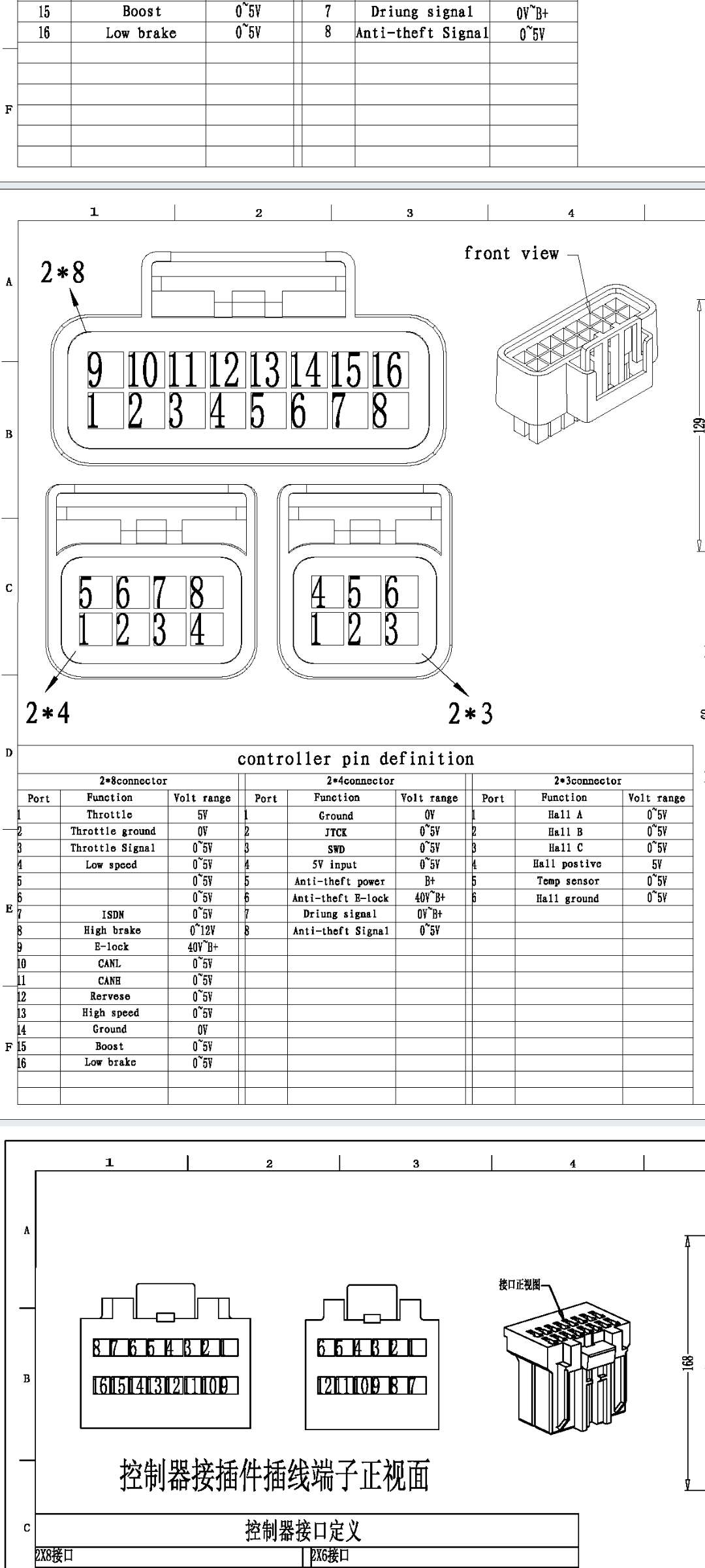

Du brauchst einen USB to TTL Adapter.
Und der kommt an CAN H (RXT) und CAN L (TXD)
Das ist der 2 X 8 Stecker, Pin 11 und 10

Das Problem ist das an meinem Votol EM 100 das passende Kabel nebst Stecker fehlt, deswegen die Idee mit direktem Anschluss ;)
Auf dem Foto vom Stecker oben ist der 11er Anschluss schon belegt??
10 wäre frei, nach der PDF sind da aber ganz andere Dinge verkabelt?

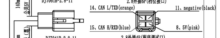

didithekit sagte nämlich das es ein "No-Can" Kabel mit drei Adern sein muss!
Welches Kabel muss denn wohin und was mache ich mit dem dritten Kabel?

Bei Dir ist ja Pin 10 (CAN Low) gar nicht belegt. Es wäre hilfreich wenn man wüsste, ob die Belegung bei den älteren Modellen des EM100 identisch ist. Pin 11 (CAN Hi) ist ja anscheinend von irgend etwas belegt? Wenn ja- sehr merkwürdig.
Mit Experimenten wäre ich da vorsichtig, bevor das nicht geklärt ist 8-)

schau mal im anderen thread nach, da sind wir glaube ich von der Pin-Pelegung her schlauer geworden, dass beide Com-Leitungen bei Dir fehlen (Tx und Rx) und da muss das USB-Kabel dran und an GND. Die front side der Chinesen ist offenbar hinten gegenüber deinem Foto.
Der Grund, dass Du umprogrammieren musst liegt ja eigentlich nicht am Controller sondern am Akku-Kauf mit einer Zelle zu wenig (aber billiger) und nur 58 Volt
Mit 17s LiIon (62 Volt) oder 20s LFP (64 Volt) wäre die aktuelle Einstellung korrekt.
