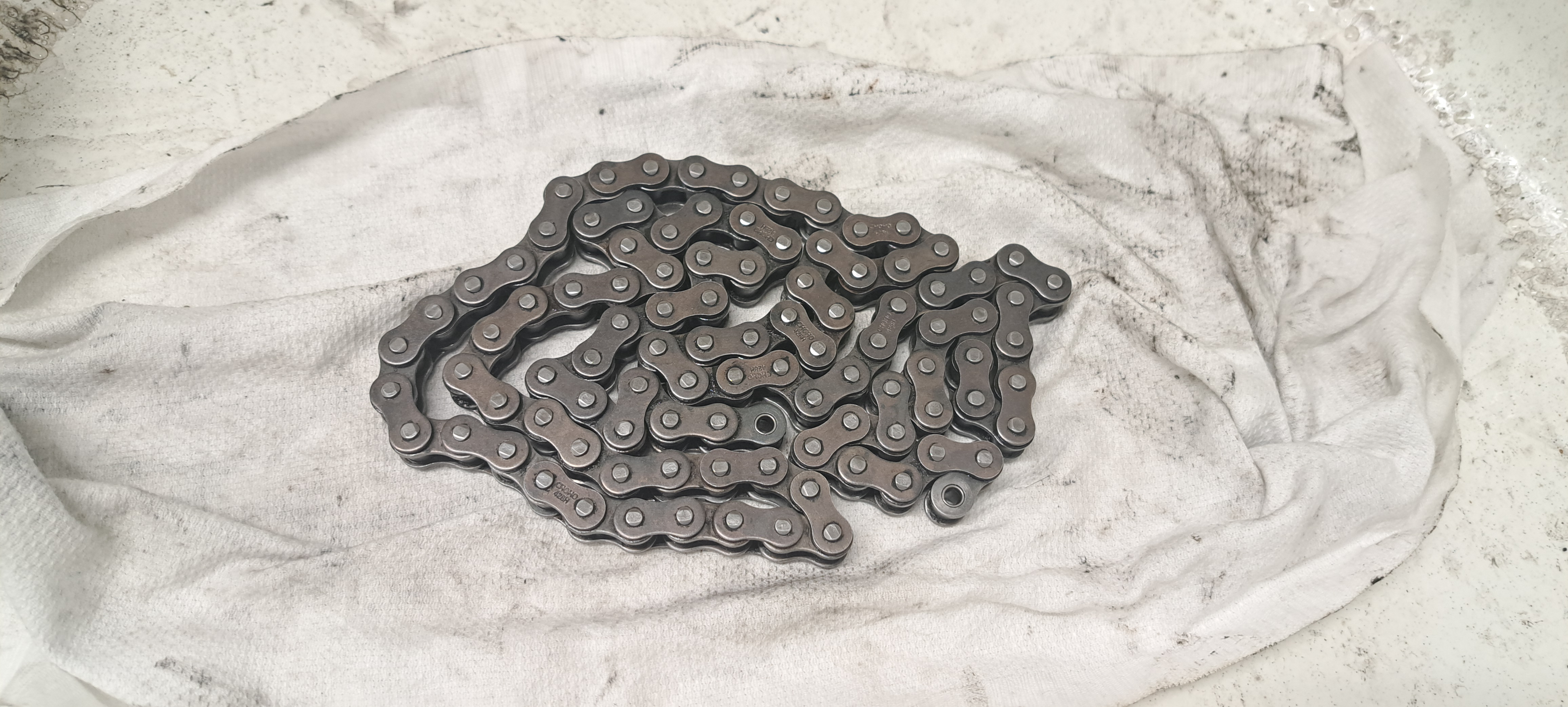

Hallo mdimdi hat geschrieben: Di 1. Aug 2023, 08:07Hallo Markus,Markus Sch. hat geschrieben: Mi 26. Jul 2023, 17:43 Bei mir war die Kette ungleichmäßig gelängt und ich habe sie durch diese im Link ersetzt. Mit 84 Rollen.
https://www.mykettenkit.de/did-x-ring-k ... 8-vx-16824
ich habe die gleiche Kette jetzt geliefert bekommen, mit 84 Rollen und musste leider feststellen: sie ist deutlich zu kurz!
Habe die originale daraufhin Kette 3x durchgezählt und bin auf exakt 98 Rollen bekommen!!!
Wie können bei dir 84 passen? Sollte es wider Erwarten verschiedene Varianten geben?
Ich bin auch dran für meine SK3 eine neue DID-Kette zu bestellen, komme aber beim zählen auf 100 und nicht auf 98 Rollen?
Darf ich fragen, wie du auf 98 kommst?
Muss man die zwei Rollen wenn das Clipschloss weg ist, nicht zählen?

Normalerweise zählt man die ROLLEN ! Das Kettenschloss "greift " ja dann in die beiden Endrollen.

Normalerweise zählt man die ROLLEN ! Das Kettenschloss "greift " ja dann in die beiden Endrolle n. Wenn du die Kette schön der Länge nach ausgelegt hättest könnte man die Rollen auch gut zählen .

Das Clipschloss zählt mit.

ich hab die DID 428VXGBX100FB drauf gezogen. Die passt und hat 100 Rollen. Aber so berauschend ich das mit den Ketten alles nicht.
