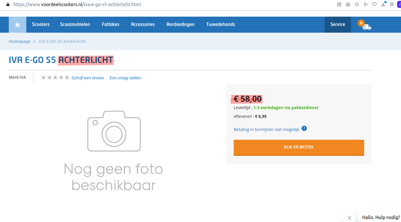

Ich habe vielleicht eine Lösung. Und zwar ist der INOA S5-Li ja bekanntlich mit dem IVA E-Go S5 baugleich (Verkauf unter diesem Handelsnamen in Holland).
Hier wäre das gesuchte Rücklicht bei Voordelscooters auf Lager:
https://www.voordeelscooters.nl/iva-e-g ... licht.html
"Achterlicht" = "Rücklicht"
Wir erinnern uns: Viele haben damals, vor ca. 2 Jahren, ihren getunten Controller für ihren S5-Li über Voordeelscooters gekauft. So auch ich. Später habe ich dann aber gelesen, dass Voordel die getunten Controller nicht mehr nach Deutschland verkauft. Ob das für alle Ersatzteile gilt, weiss ich allerdings nicht.
Eventuell könnte man aber trotzdem versuchen, das Teil bei denen zu bestellen. Zumal es mit 58,00 € sogar wesentlich günstiger als bei Nova-Motors (89,90 €) wäre. Natürlich muss man die höheren Versandkosten dann noch mit draufrechnen (waren glaube ich ca. 15 € bei mir damals).
