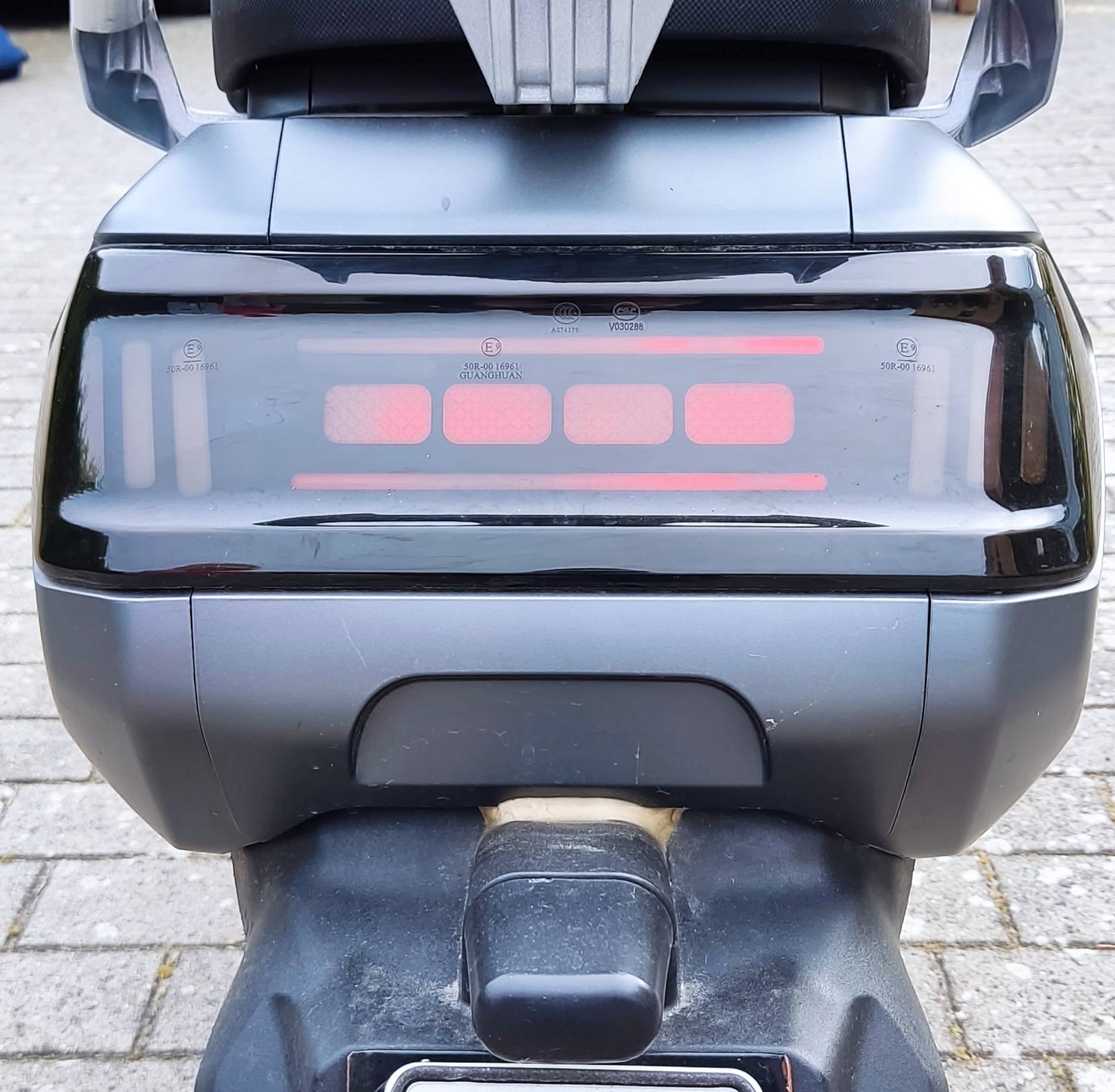

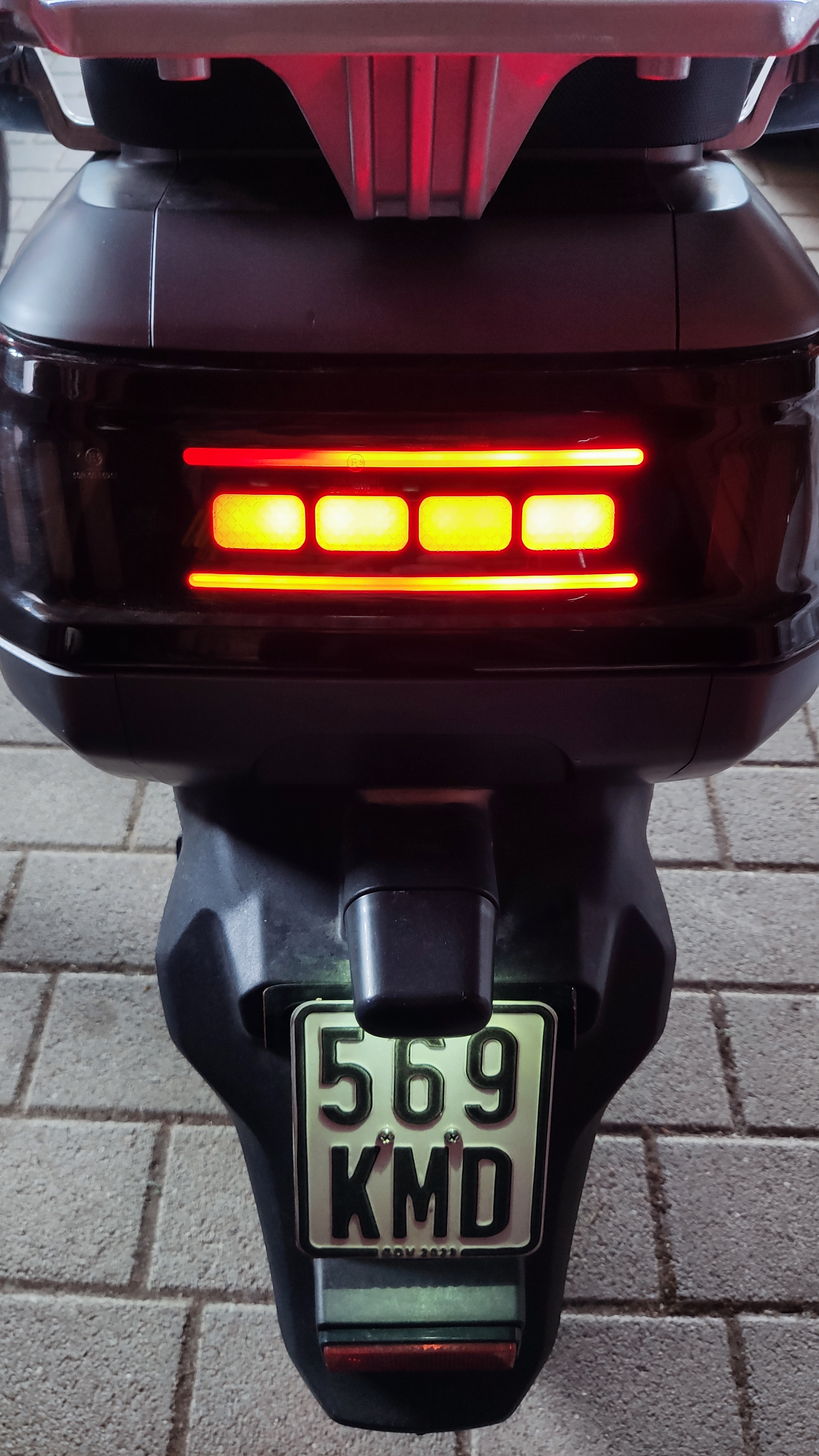

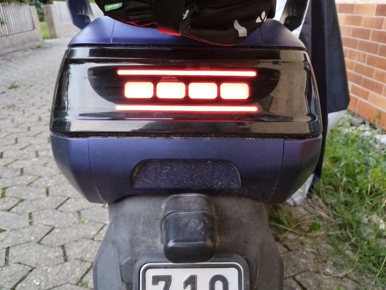

mehrere Bekannte haben mich darauf aufmerksam gemacht, daß mein Rücklicht ziemlich schwach ist. Dazu habe ich mal paar Fotos angehängt. Sieht es bei euch auch so aus?
Das erste ist bei Tageslicht. Kaum erkennbar. Viel zu dunkel.

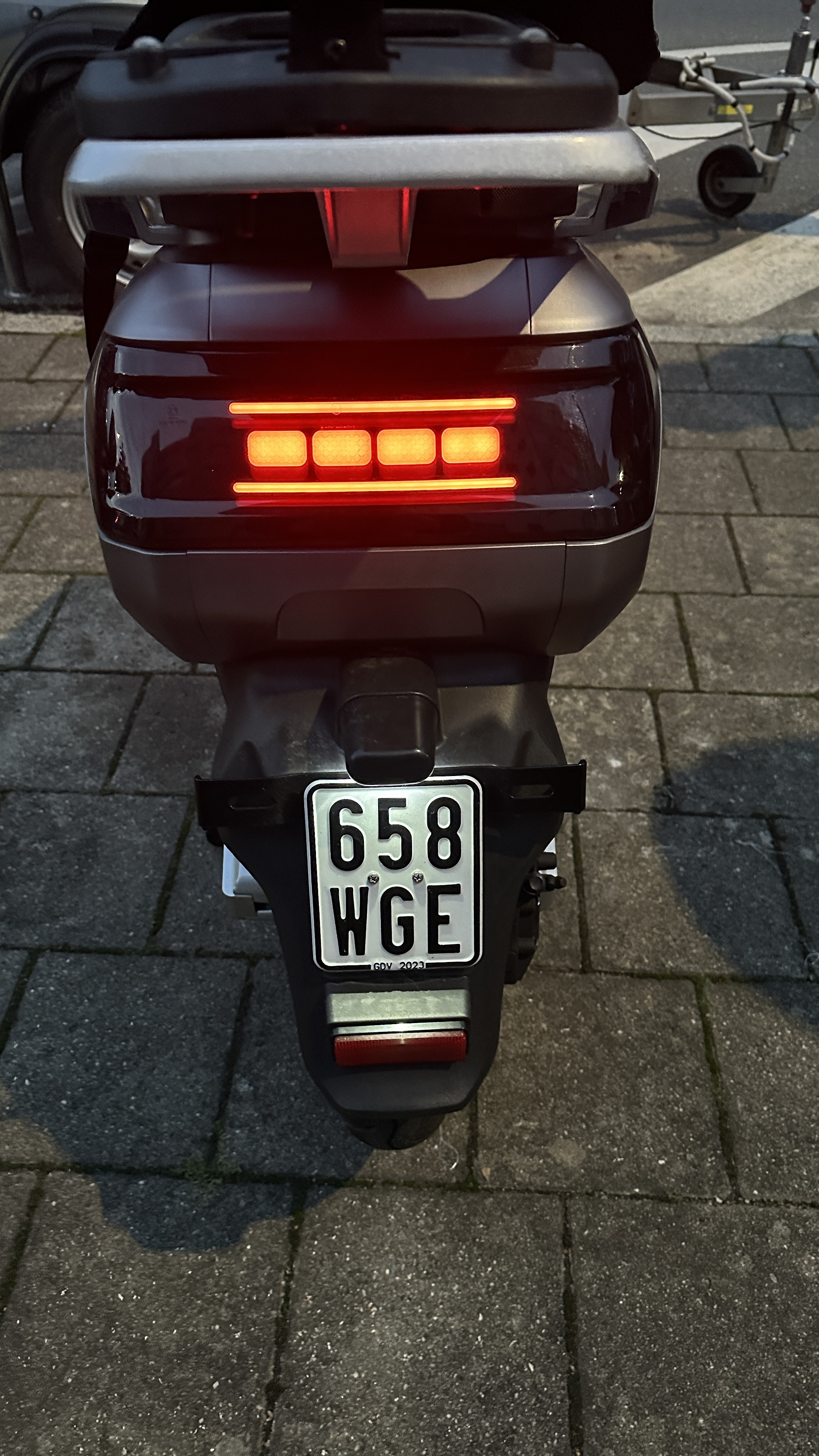

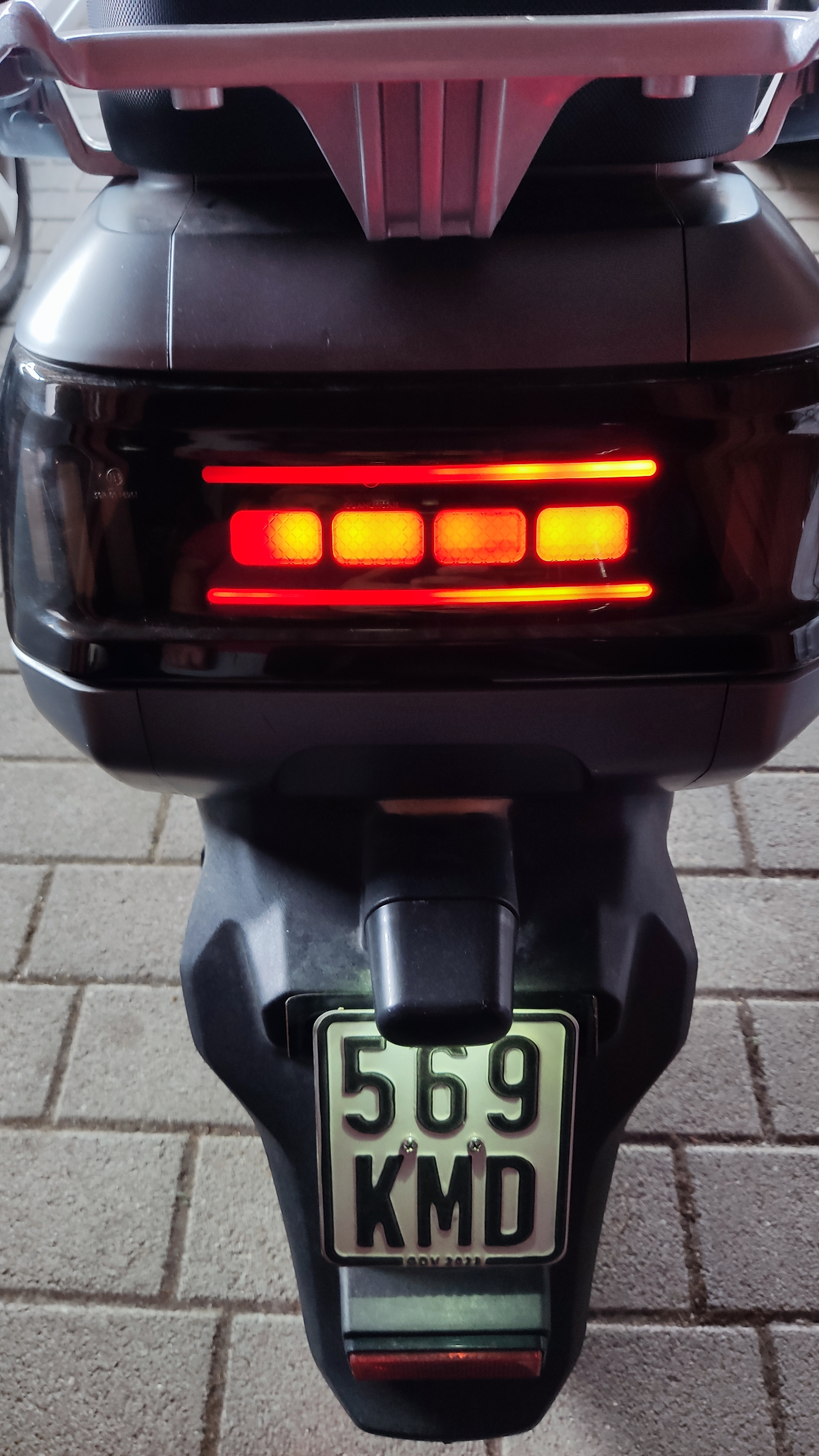

Das zweite bei bisl dunklerer Umgebung. Ich finde beim oberen Lichtstreifen auf der linken Seite fehlt mir was. Das ist noch besser auf dem dritten Foto zu sehen. Auch die dritte LED von links schwächelt.
Das dritte ist mit Bremslicht.
Die Farben auf den Fotos verfälschen ziemlich.
Ich gehe davon aus, daß sich hinter dem Kunststoff ein schlecht und ungleichmäßiger LED-Streifen befindet.

Ich bilde mir ein, dass meine auch recht schwer zu erkennen sind, besonders tagsüber! Müsste ich aber mal kontrollieren, ob es bei mir auch so unregelmäßig beleuchtet ist

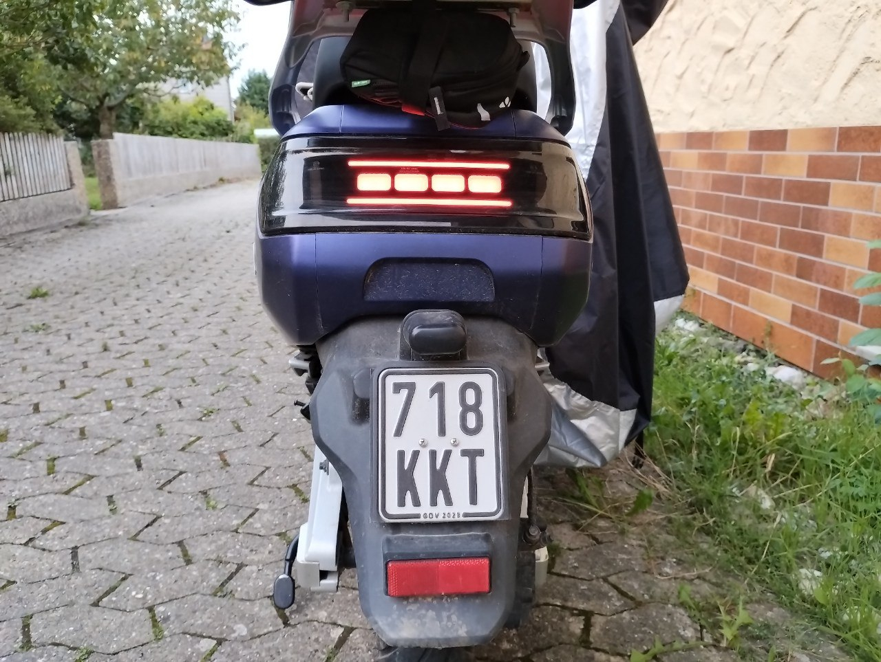

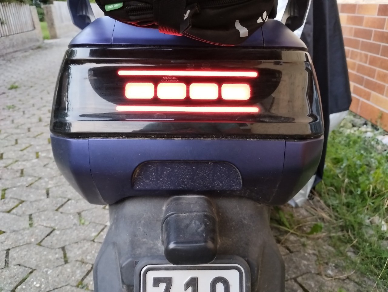

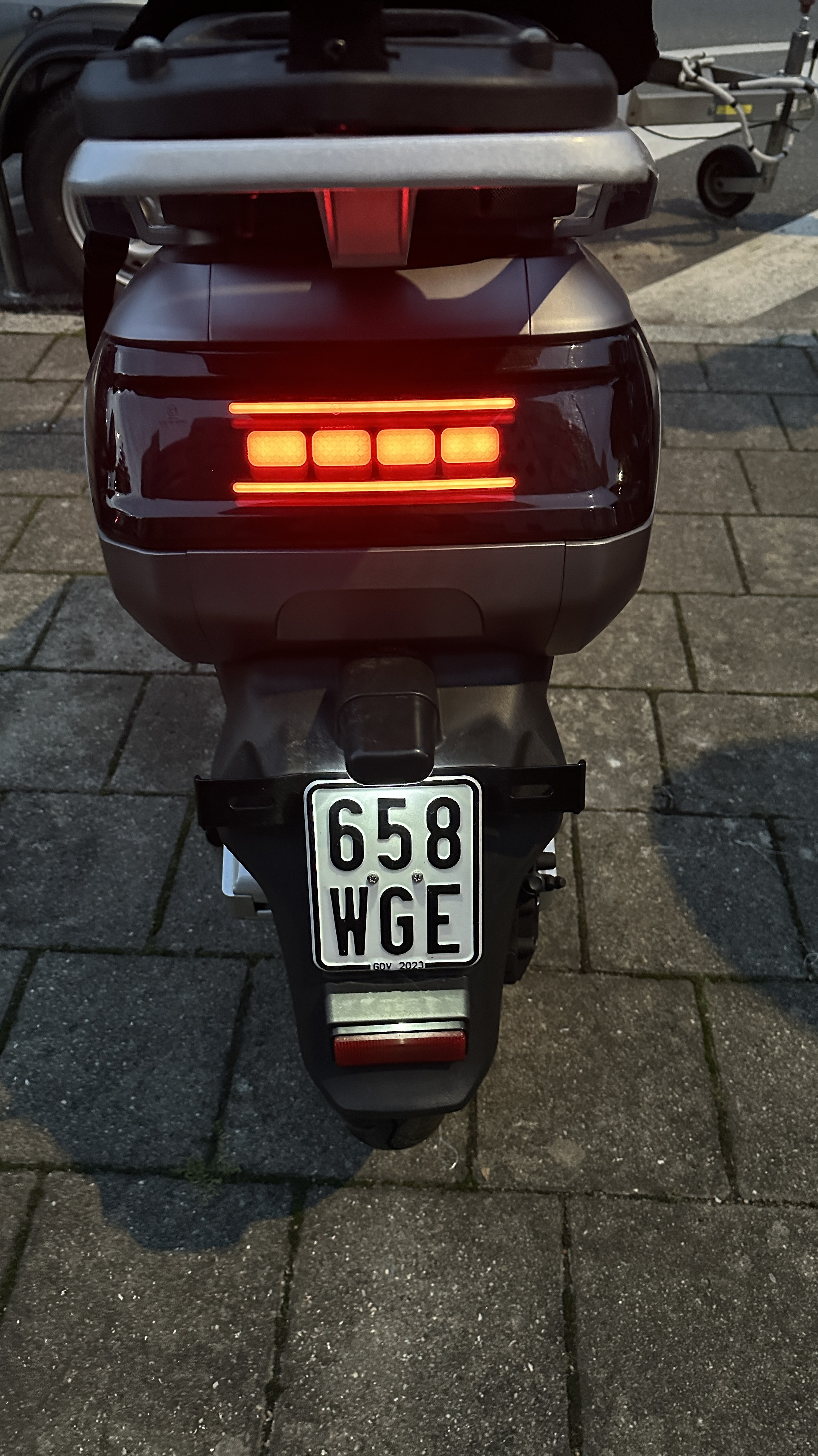

Also, bei mir ist es absolut gleichmäßig ausgeleuchtet und auch tagsüber gut sichtbar:

Auch das selbe Spiel bei mir! Alles gleichmäßig schön ausgeleuchtet!

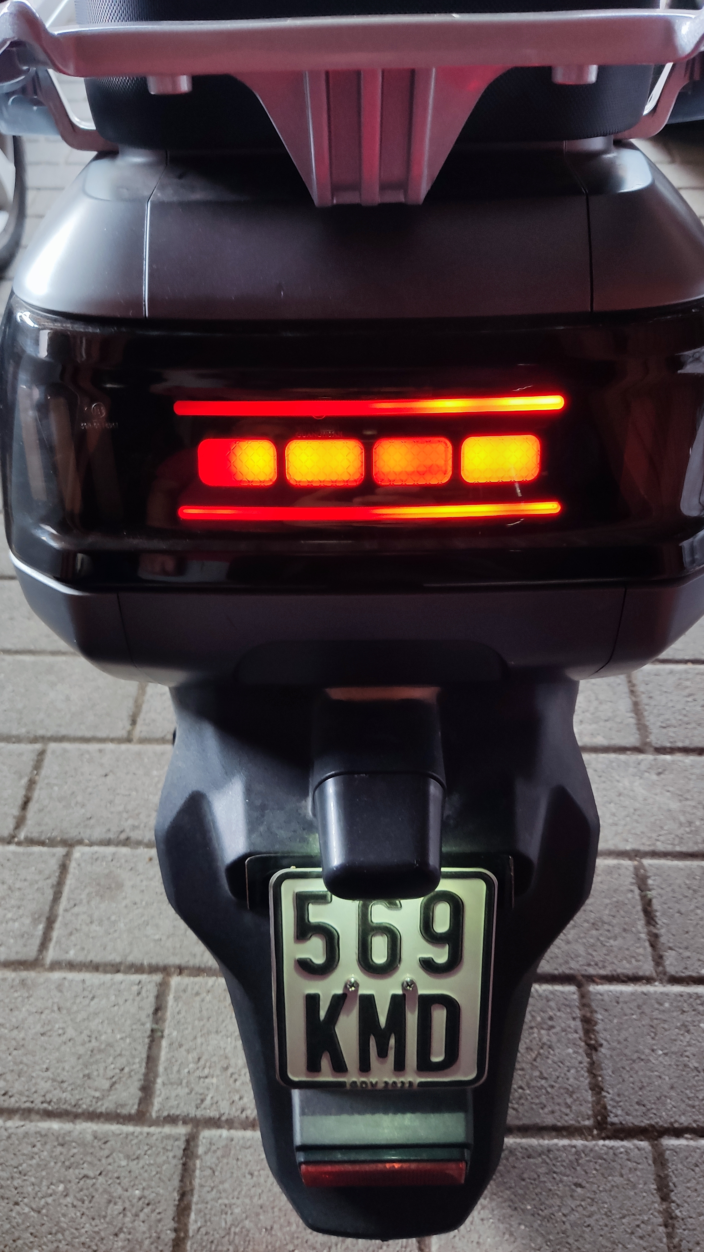

Soooo hell? So ist bei mir ja nicht mal das Bremslicht!

Das scheint nur so. Durch die bereits relative Dunkelheit der Umgebung (Aufnahme während der Dämmerung) wirken die LED's heller und weißer als sie tatsächlich vom menschlichen Auge wahrgenommen werden. In echt sieht 's eher so aus wie bei ScottKamer.Knollo hat geschrieben: Do 31. Aug 2023, 20:24 Soooo hell? So ist bei mir ja nicht mal das Bremslicht!
