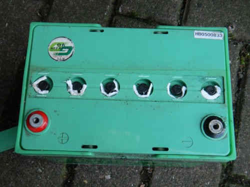

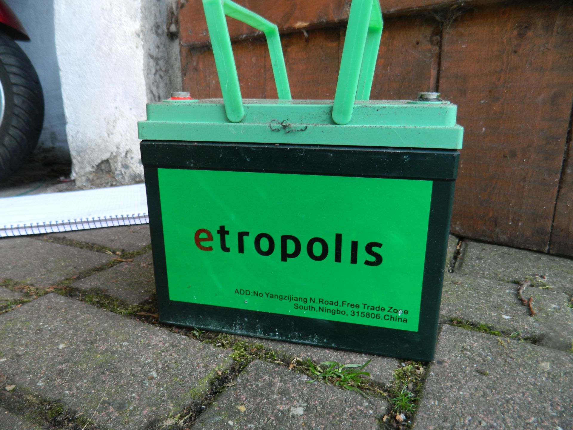

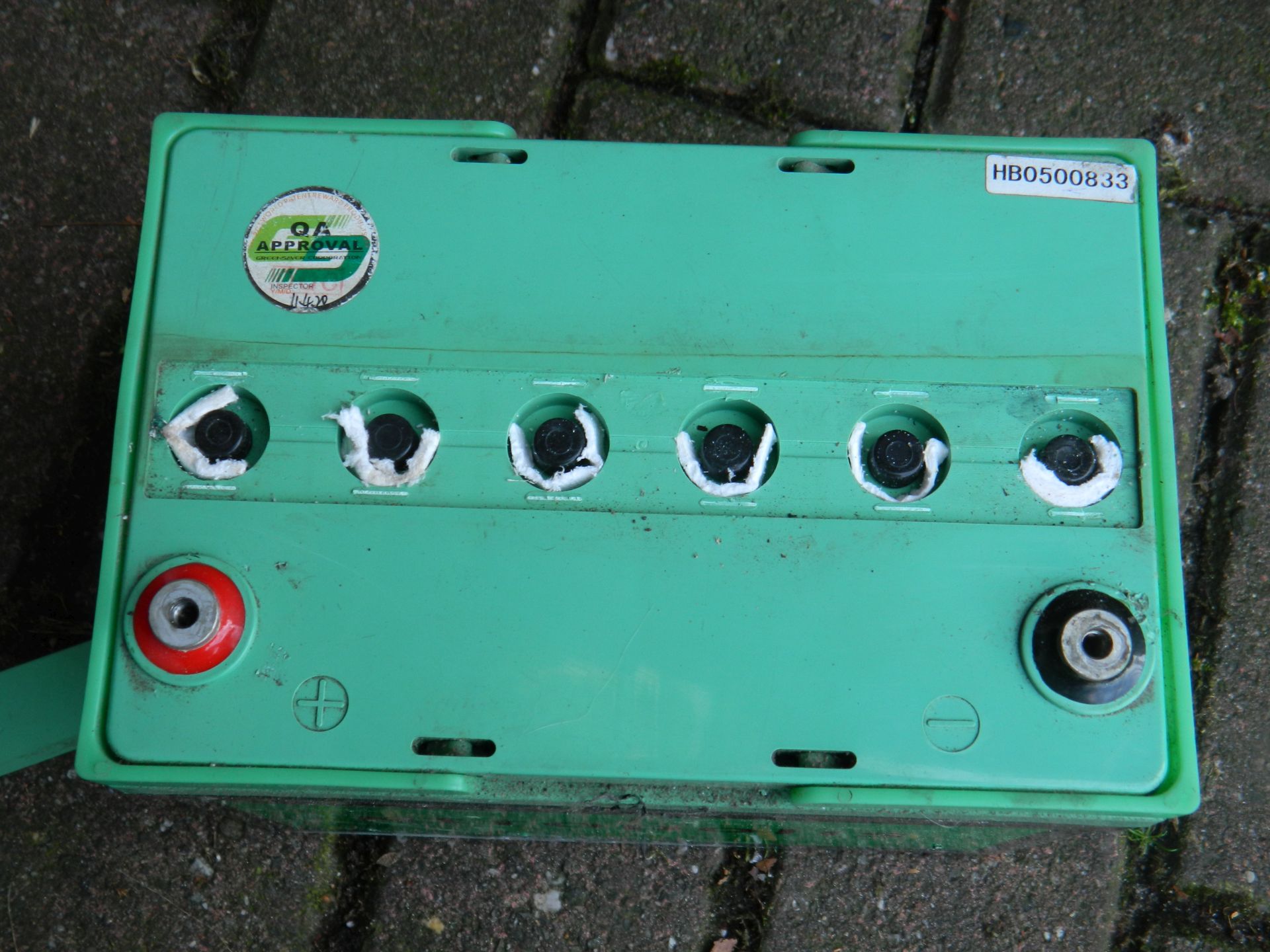

Also No-Name aus ner chinesischen Freihandelszone. Nach Angaben von Etropolis enthalten sie Silizium-Gel. Wenn man aber unter den Gumminippel guckt,
(der kleiner als 1 cm ist und nur locker draufliegt) konnte ich etwas weißes entdecken - sah auch trocken aus (meine ich). Aber keine Garantie.

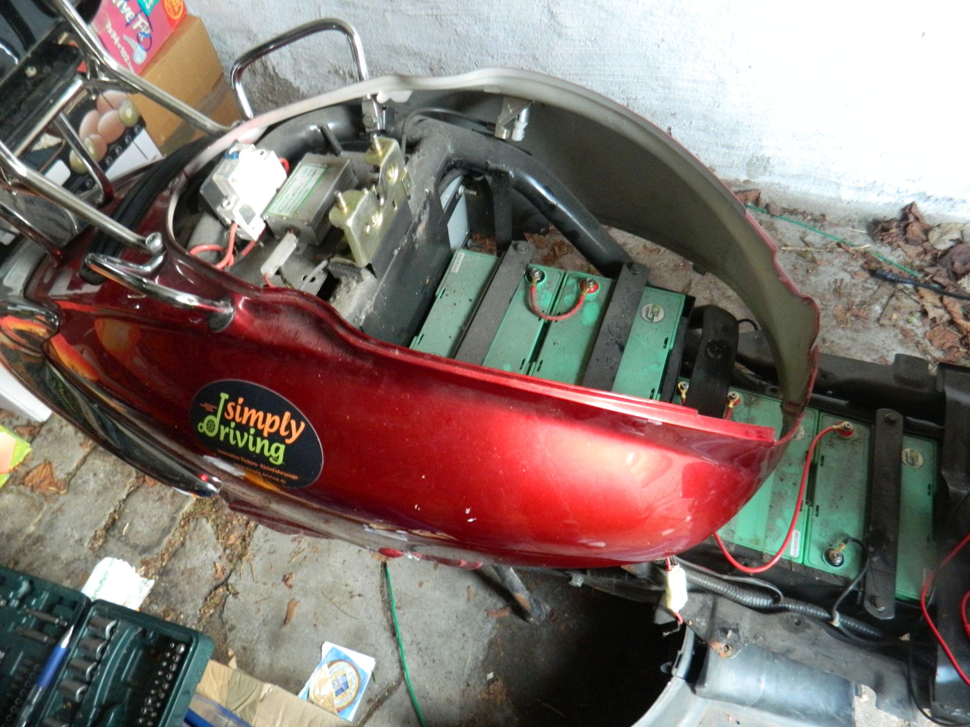

Hier nochmal ein Übersichtsbild
