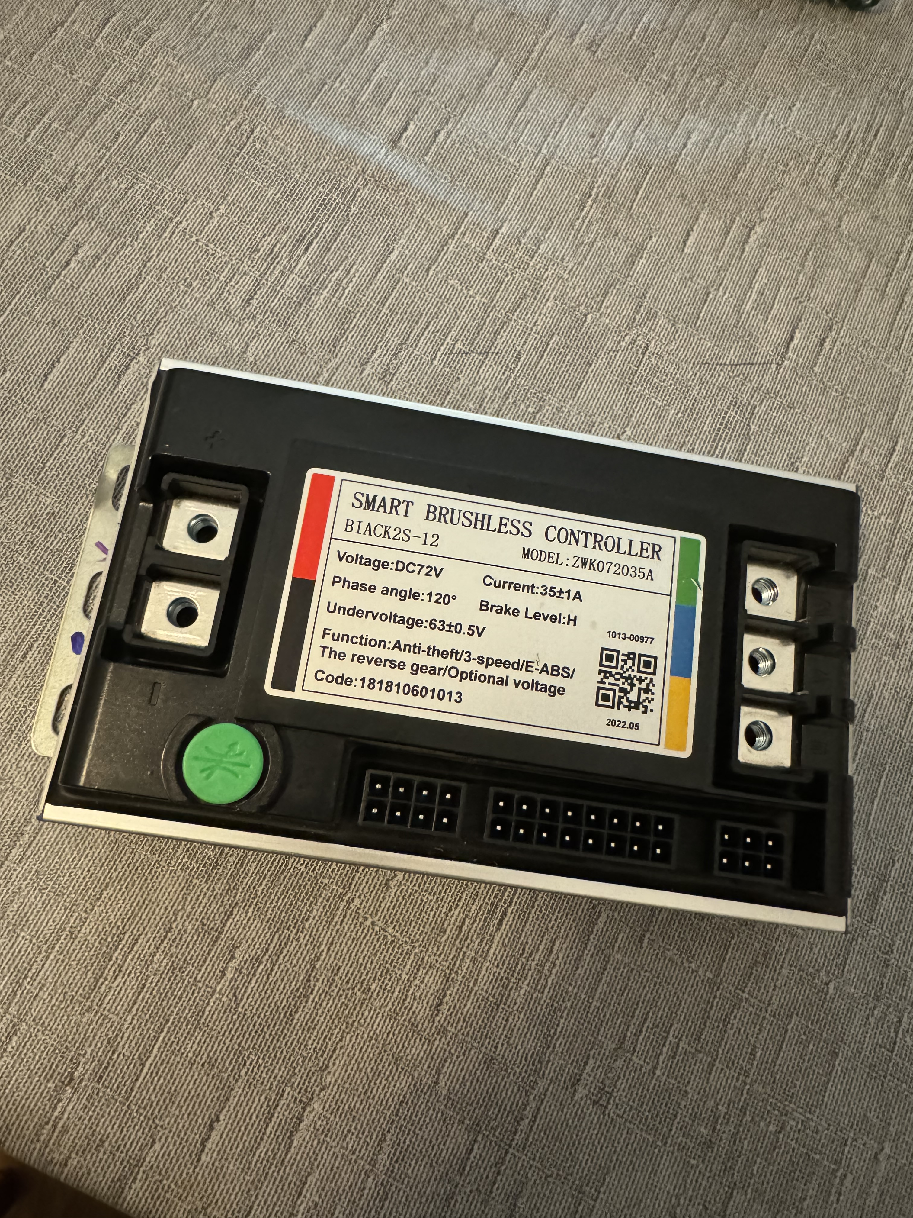

Der Controller kam grad an, sieht ein bisschen mitgenommen aus, wahrscheinlich gebraucht oder so, sind solche Controller empfindlich? Hat an der einen Seite ne Delle als wäre er runter gefallen o.ä.
Sieht komplett anders aus als in dem Video, mal schauen ob und wie man den jetzt einbaut/passt.

Re: FALCON 3400 - Tacho und Speed Problem
Einbau war einfach und selbsterklärend, Tacho Problem allerdings anders schlimm jetzt.
Nun zeigt er 60km/h schon bei 20/25kmh (gefühlt) an.
Muss ich sonst noch etwas machen, irgendwas resetten oder ähnliches?
Steuergerät sieht auch komplett anders aus als das alte, das war komplett schwarz und weitaus flacher.
Edit:
Laut gps fährt er nun 45km/h, zeigt jedoch 60kmh bereits ab etwa 25kmh an. Kilometerzähler dementsprechend auch komplett daneben, genau wie der gesamte Kilometerstand.
Kann ich das selber einstellen irgendwie? Oder muss nun auch ein neuer Tacho her? Unnötig den Kilometerstand hochrocken muss ja nicht rein und außerdem zeigt er immernoch viel zu viel an.
Edit:
