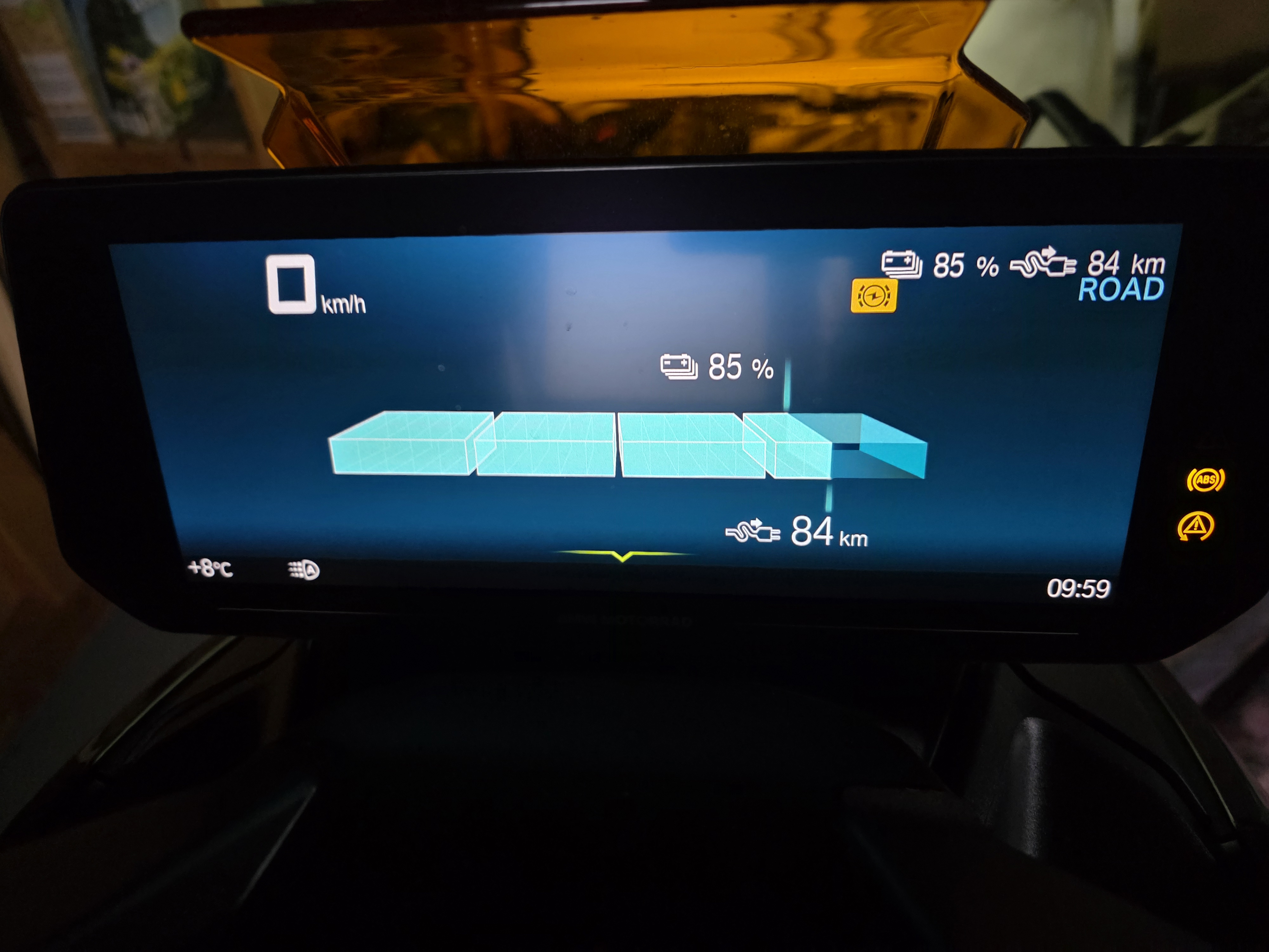

Heute morgen, nach dem Laden gleich ein Folgeproblem.
Abgestellt gestern nachmittag mit ~10km Restreichweite + Schildkrötenmodus.
Über Nacht geladen und heute morgen festgestellt; nur bis 85% geladen und Meldung ReKu eingeschränkt.
Was kann denn das nu wieder sein? -> Werkstatt?
Beste Grüße
Sven
Kadett 1
Beiträge: 3583
Roller: BMW CE 04 15KW
PLZ: 555xx
Wohnort: Rheinhessen
Tätigkeit: Rennfahrer ;)
Re: CE04 Ladezustand im Winter
Beitrag von Kadett 1 »
Kälte, Softwarestand und direkt nach dem Laden ist die reku eingeschränkt. Alles normaler Wahnsinn. Maximal ein Update einfordern ansonsten Hakuna Matada.
Stivikivi
Beiträge: 5558
PLZ: 0
Beitrag von Stivikivi »
Wenn du im Winter fährst am besten nach dem fahren direkt laden. Mag der Akku auch mehr. Habe die Software aus Juli und lädt bisher immer auf 100% außer ich Stöpsel manuell vorher ab oder halt nach Timer wenn ich weiß das ich paar Tage nicht fahre.

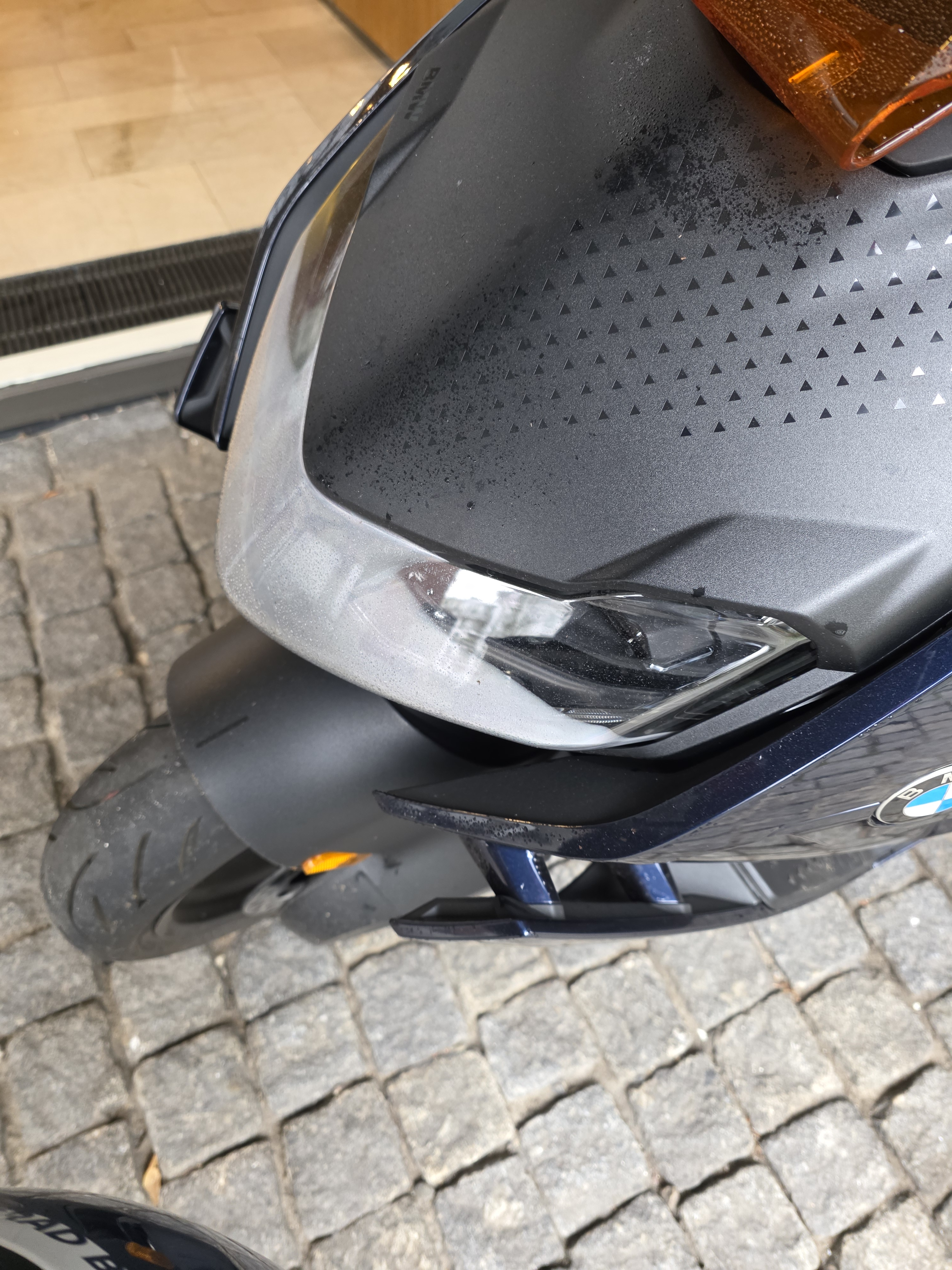

Wo bitte soll an der Gabel etwas sein ? Wer hat das ? Noch nie gesehen oder gehört.
Stivikivi
Beiträge: 5558
PLZ: 0
Vorne an den Holmen gibt es Ausblühungen. Auf Facebook in einigen Posts gesehen. Ist nicht der Regelfall aber kann vorkommen. Wie halt hinten an der Schwinge.
