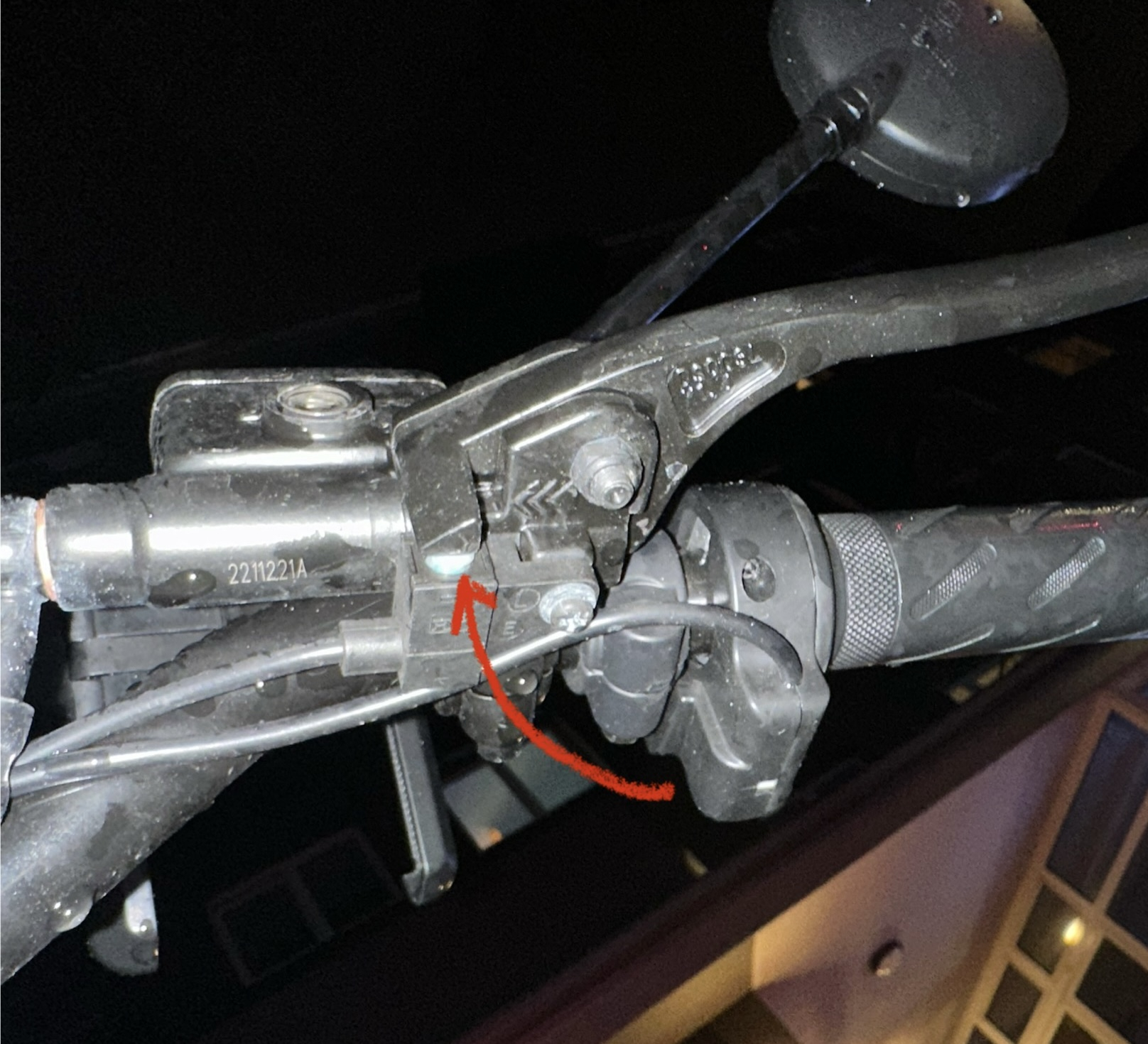

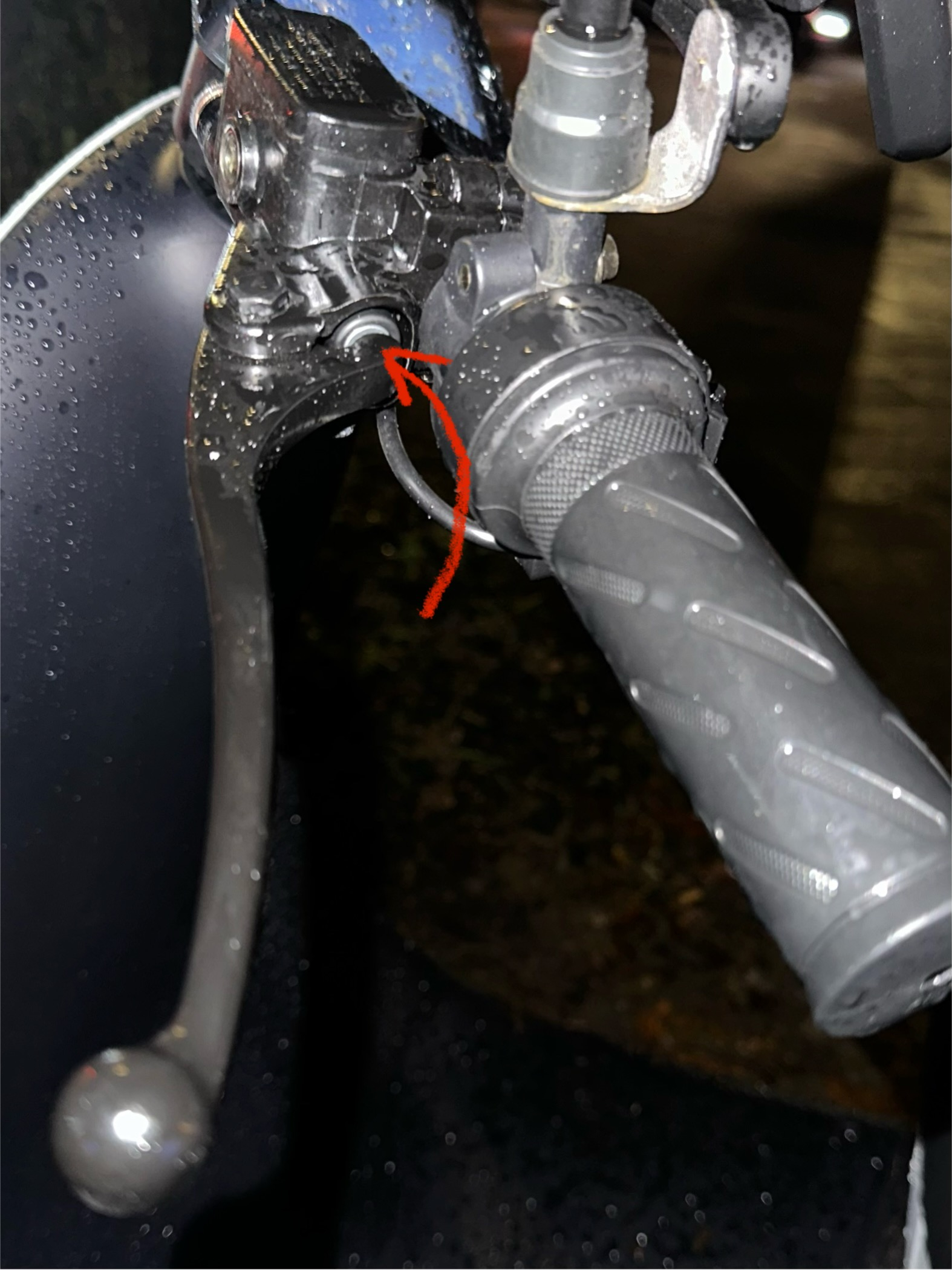

In der markierten Abbildung von @Eagle-fahrer sehen die Bremsschalter und ihre Mechanismen beim Bremshebel-Drücken optisch in Ordnung ist.
Auf der Unterseite befinden sich noch an jeder Seite noch ein weiterer kleiner blauer Schalter, der eingedrückt wird, wenn Bremshebel im Ruhezustand ist. Weiß jedoch nicht wofür er da ist.

das scheinen die microschalter zu sein, hat meine kawa auch...roller haben meist welche die in den griffen eingeschraubt werden.ducmn hat geschrieben: Mi 13. Dez 2023, 17:03 Auf der Unterseite befinden sich noch an jeder Seite noch ein weiterer kleiner blauer Schalter, der eingedrückt wird, wenn Bremshebel im Ruhezustand ist. Weiß jedoch nicht wofür er da ist.
zieh doch einfach die kabel weg, und so siehst du welcher bremshebel es ist.ducmn hat geschrieben: Mi 13. Dez 2023, 17:03 Bei mir weiß ich leider nicht, an welchem der beiden Bremsschalter es liegt. Bin auch selber noch unerfahren, was das Schrauben an Fahrzeugen angeht. Bin aber positiv überrascht über die Hilfsbereitschaft hier!
zieh mal die kabel dort ab....quant516 hat geschrieben: Mi 13. Dez 2023, 17:19 sobald ich mit der Vorderbremse zum Stehen komme, dann gibt's wieder Probleme beim Starten.
wenn du bremst, kannst du ja beide hebel benutzen, sodass die bre,mse hinten leuchtet...solange bist du ein ersatz schlater hast (wenn nötig)

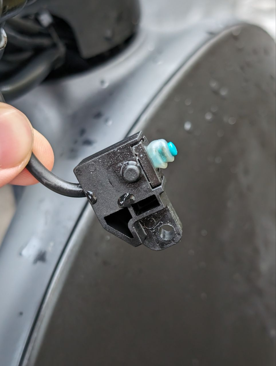

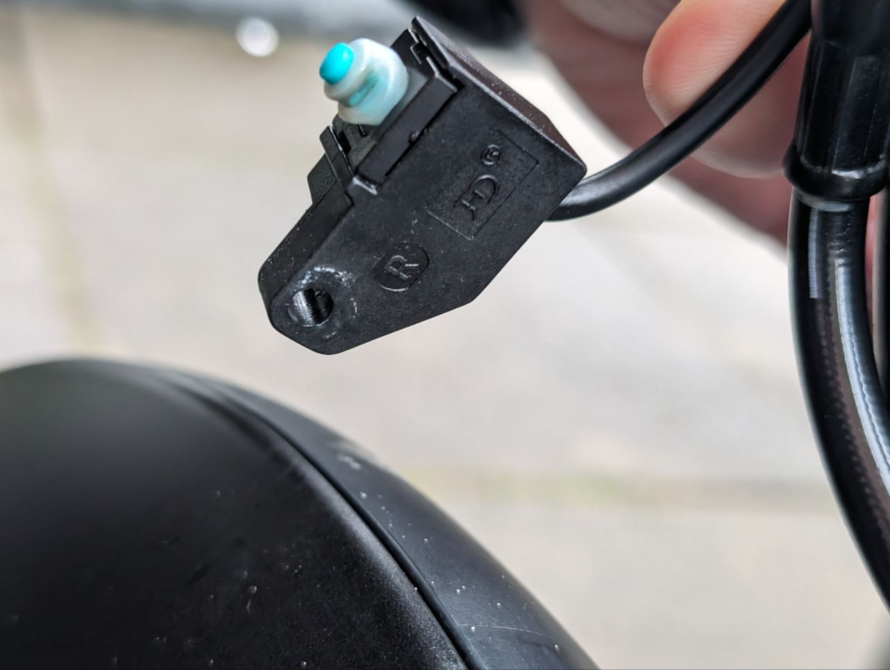

Danke!Eagle-fahrer hat geschrieben: Mi 13. Dez 2023, 17:32das scheinen die microschalter zu sein, hat meine kawa auch...roller haben meist welche die in den griffen eingeschraubt werden.ducmn hat geschrieben: Mi 13. Dez 2023, 17:03 Auf der Unterseite befinden sich noch an jeder Seite noch ein weiterer kleiner blauer Schalter, der eingedrückt wird, wenn Bremshebel im Ruhezustand ist. Weiß jedoch nicht wofür er da ist.
Weißt du zufällig wofür die Microschalter da sind?
Dafür müsste ich anscheinend ein paar Schrauben lösen.
Hier nochmal 2 Fotos der beiden Schalter an den Bremsen.

STOP - ACHTUNG !ducmn hat geschrieben: Do 14. Dez 2023, 07:22 Weißt du zufällig wofür die Microschalter da sind? Hier nochmal 2 Fotos der beiden Schalter an den Bremsen.
es gibt nur einen elektrischen schalter, der unten dem bremshebel (bild 1) !!
auf bild zwei, das ist der bremskolben, den bitte nicht anfassen oder demontieren. bitte so lassen wie er ist, sonst läuft die ganze bremsflüssigkeit raus und der kolben wird beschädigt. das hat mit der elektrik nichts zu tun.
nicht anfassen, das darf nur ich, wenn es erfordert.
ja, der microschalter, nicht die, schließt zwei kabel kurz, dadurch leuchtet das bremslicht. d.h. wenn du den hebel benutzt, werden 2 kabel geschlossen und das bremslich hinten (und wahrscheinlich wird im kontroler ein "aus" signal gesendet das die fahrt unterbricht) und das bremslicht leuchtet, wie beim auto

Hab den kleinen Schalter jetzt erstmal angeschraubt und auch dort ein bisschen rumgedrückt in der Hoffnung, dass nur was verklemmt ist - tut sich nichts.
Ein Kabel lässt sich aus dem Schalter auch nicht rausziehen und das andere Ende verschwindet irgendwo im Unu.

verstehe.
das ist der schalter der probleme macht? eventuell andere seite? hast du ein druckpunkt, klickt es?
öffnen kann man es nicht? und wenn, fliegen einem alle teile entgegen.
da ist sicher wasser/feuchtigkeit drin, etwas w40 reinsprühen, gängig machen und dann mit druckluft auspusten.... wäre am idealsten.
vg

Klicken tut es nicht und einfach öffnen geht auch nicht. Zumindest sieht es nicht so aus.Eagle-fahrer hat geschrieben: Do 14. Dez 2023, 09:54 verstehe.
vg
Dann schau ich mal, dass ich später noch an Druckluftspray komme. Danke schonmal.
