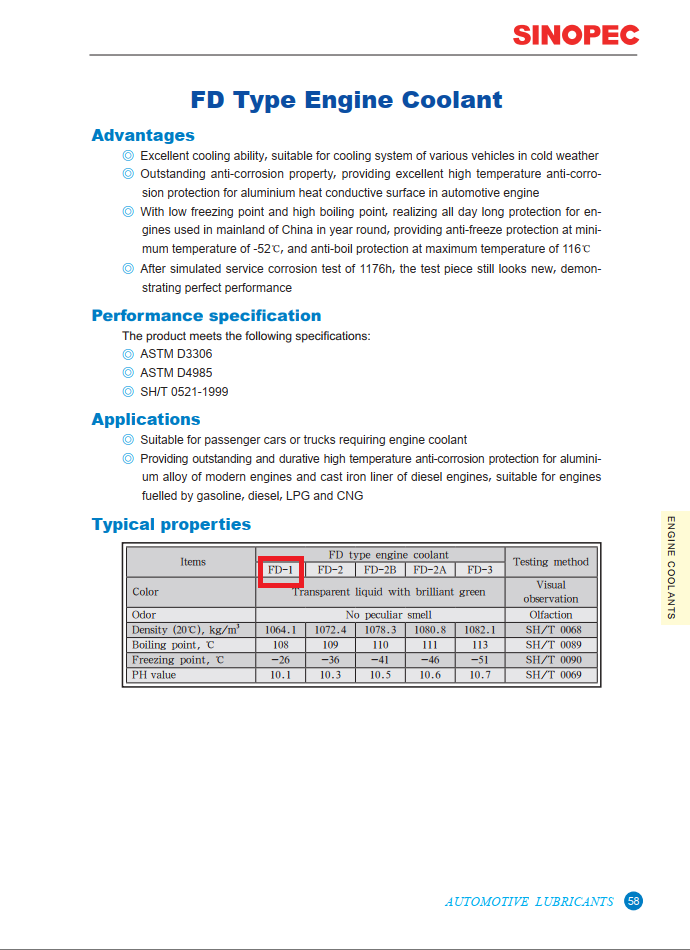

Kühlwasser hatte deutlich Farbe bei mir. Also war Frotzschutz drin denke ich. Hoffe ich zumindest. Die -10°C hat es ansonsten nicht überlebt.

FD1 soll bei uns drin sein .
https://protect2.fireeye.com/v1/url?k=5 ... oolant.pdf

Normal haben alle wasserführenden Systeme ein Frostschutzmittel als Befüllung. Geht ja nicht nur um den Frostschutz, sondern auch um Korrosion.Rey hat geschrieben: Do 11. Jan 2024, 10:09 Ich kenne jetzt keinen der kein Frostschutz drin hat.
