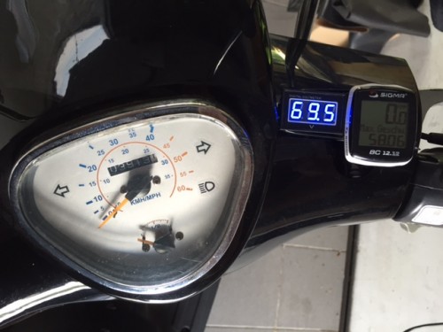

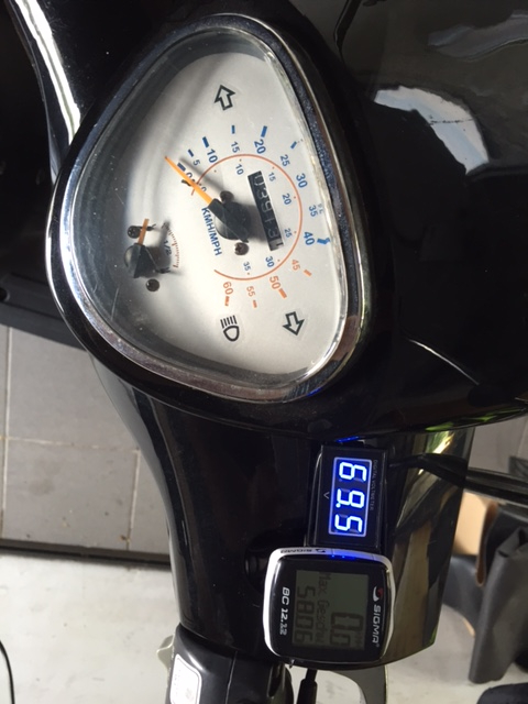

100% bedeutet bei mir 57 km/h mit GPS gemessen. Mein Fahrradtacho ist auf GPS Geschwindigkeit eingemessen. Bei meinem L3 Akku hält er die 57 km/ ca. 15 km - dann fällt er auf 54 km/h zurück. Nach ca. 60 gefahrenen Kilometern verweilt er bei 51 km/. Bei 80 km sind es dann 49 km/h.
