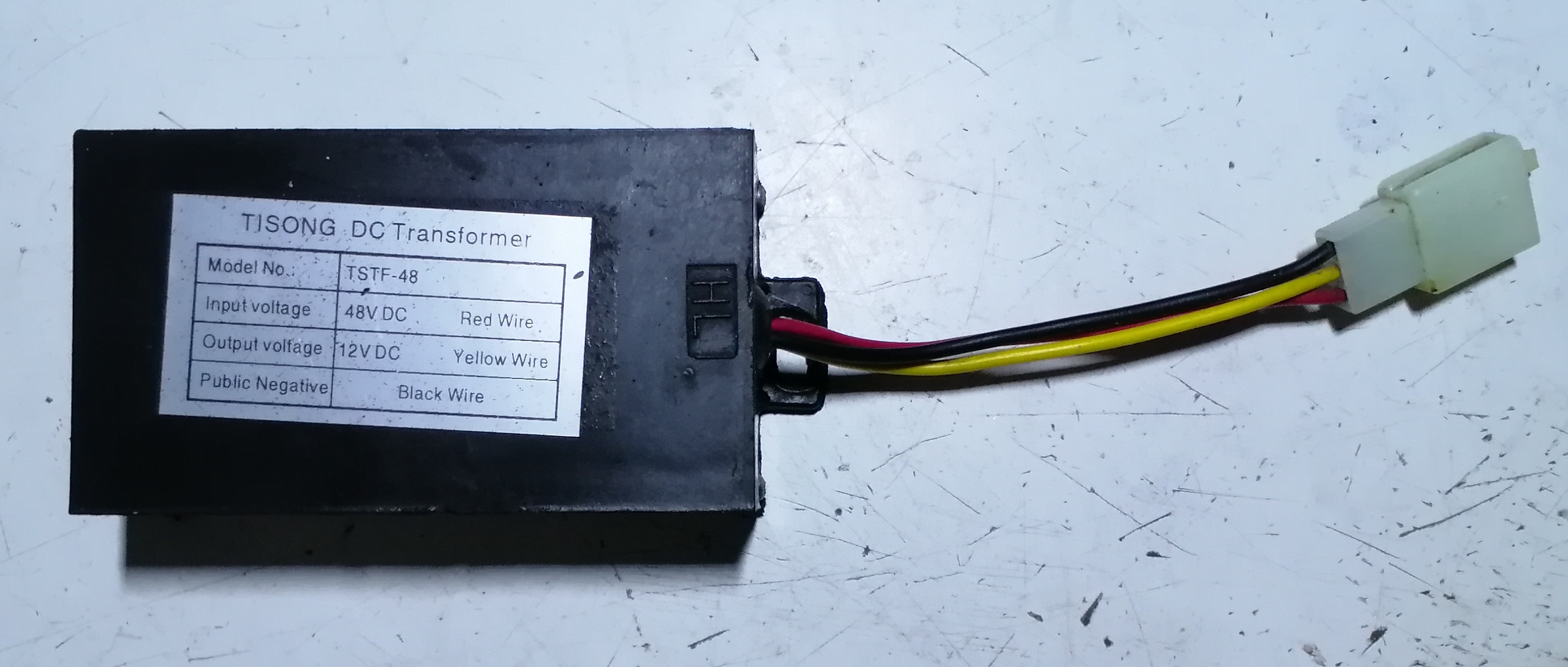

Der Stepdown-Wandler liegt auf meiner Werkbank und macht im Inneren einen sehr guten Eindruck. Also nicht ersetzen, sondern reparieren.
Das Problem mit der zu niedrigen Bordspannung (11,3 Volt) habe ich beseitigt, indem einer der Festwiderstände im Wandler durch ein Spindelpoti ersetzt wurden. Eingestellt sind nun 13 Volt. :)
Damit er nicht überhitzt, bekommt er einen zusätzlichen Kühlkörper ans Gehäuse montiert.

Fasemann
Beiträge: 4024
PLZ: 21614
Wohnort: Buxtehude
Re: Innoscooter 2500 Restauration
Beitrag von Fasemann »
Meist ist in dem Kasten ein Klumpen Gussmasse, da hast du ja Glück.
E-Bik Andi
Beiträge: 2246
PLZ: 72
Beitrag von E-Bik Andi »
Dieser DC/DC Wandler für 48V hat bei mir nach dem Umbau auf 60V Lipo noch fast ein Jahr gehalten trotz der zu hohen Eingangsspannung :D
Jetzt ist dieser hier verbaut:
https://www.amazon.de/gp/product/B07F1F ... UTF8&psc=1
