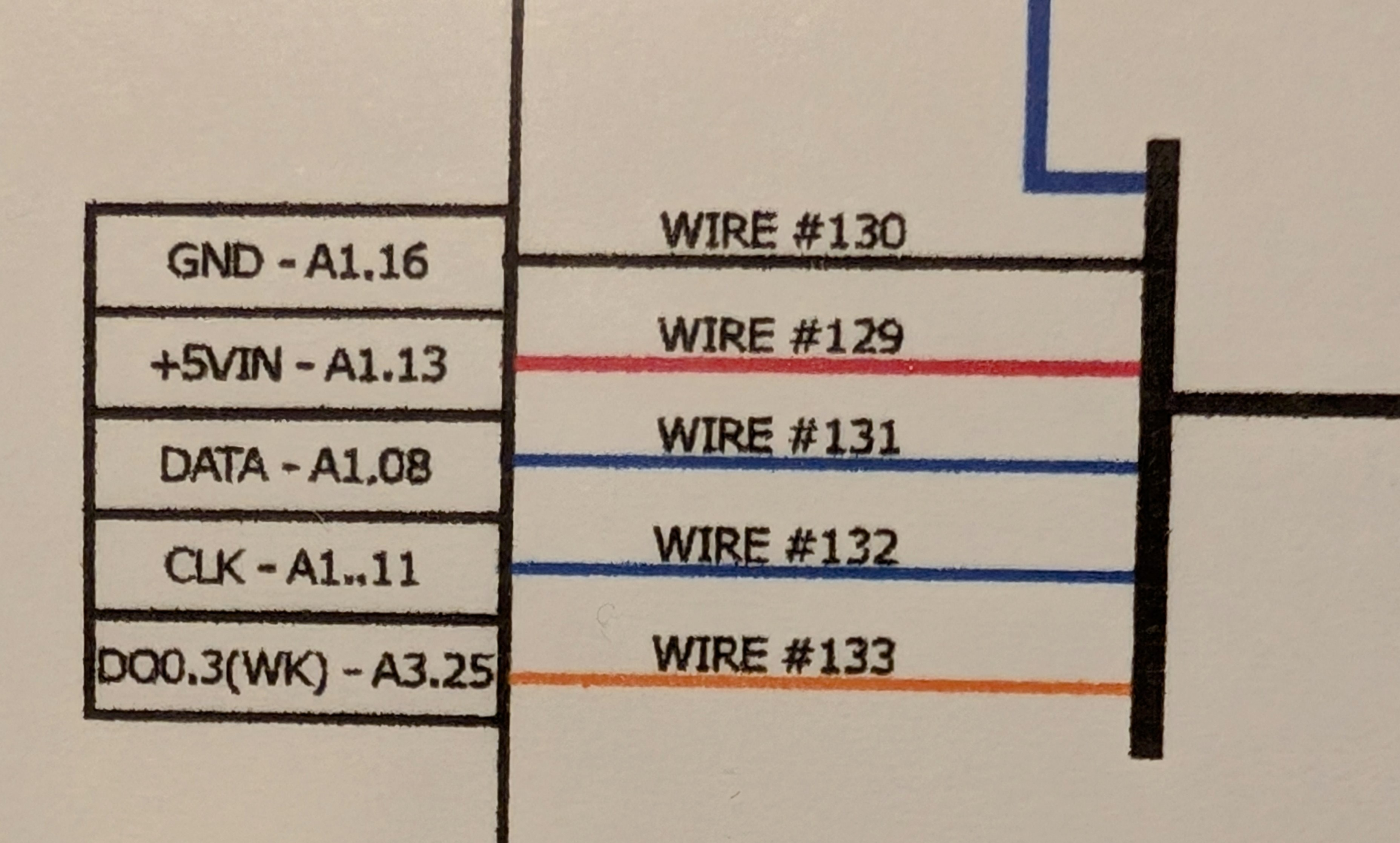

Re: Unu Roller fährt nicht
Hi, ich habe das gleiche Problem wie Rocket und habe auch schon alles mögliche probiert. Tatsache ist, das die CB Batterie nicht funktioniert und auch nicht lädt (Batteriesymbol leer und auch kein Blitz). Beide Hebel min. 5sec. ziehen zeigt auch keine Versionsbox mit Ladezustand. Im Reparaturplan steht folgendes unter 6.1.2. CB-Batterie: …wir der Roller unter 25% ausgeschaltet, wechselt er in den Ruhemodus und lädt die Batterien nicht weiter! Vielleicht hängt sich hierbei das System auf? Hat jemand einmal versucht die CBB extern aufzuladen? Wäre doch einmal ein Versuch wert?
Die CBB hat zwei Kabel:
- das eine geht zur Schiene und ist also GND = Masse (-)
- das zweite (weißer Stecker) hat 6 Leitungen und davon gehen 5 zum MDB und eines zur ECU.
Wer kann mir sagen, welches die Ladeleitung ist:
- das zur ECU geht ist ein Plus Leitung (?)
- das schwarze auf keinen Fall > GND (-)
- das rote ist +5V IN > macht keinen Sinn ?
- das blaue DATA > klingt nicht sinnvoll !
- das zweite blaue CLK > keine Ahnung ?
- das gelbe DO0.3(WK) > keine Ahnung ?
Ich tippe auf das Kabel von der ECU? Bin mir aber nicht sicher…..

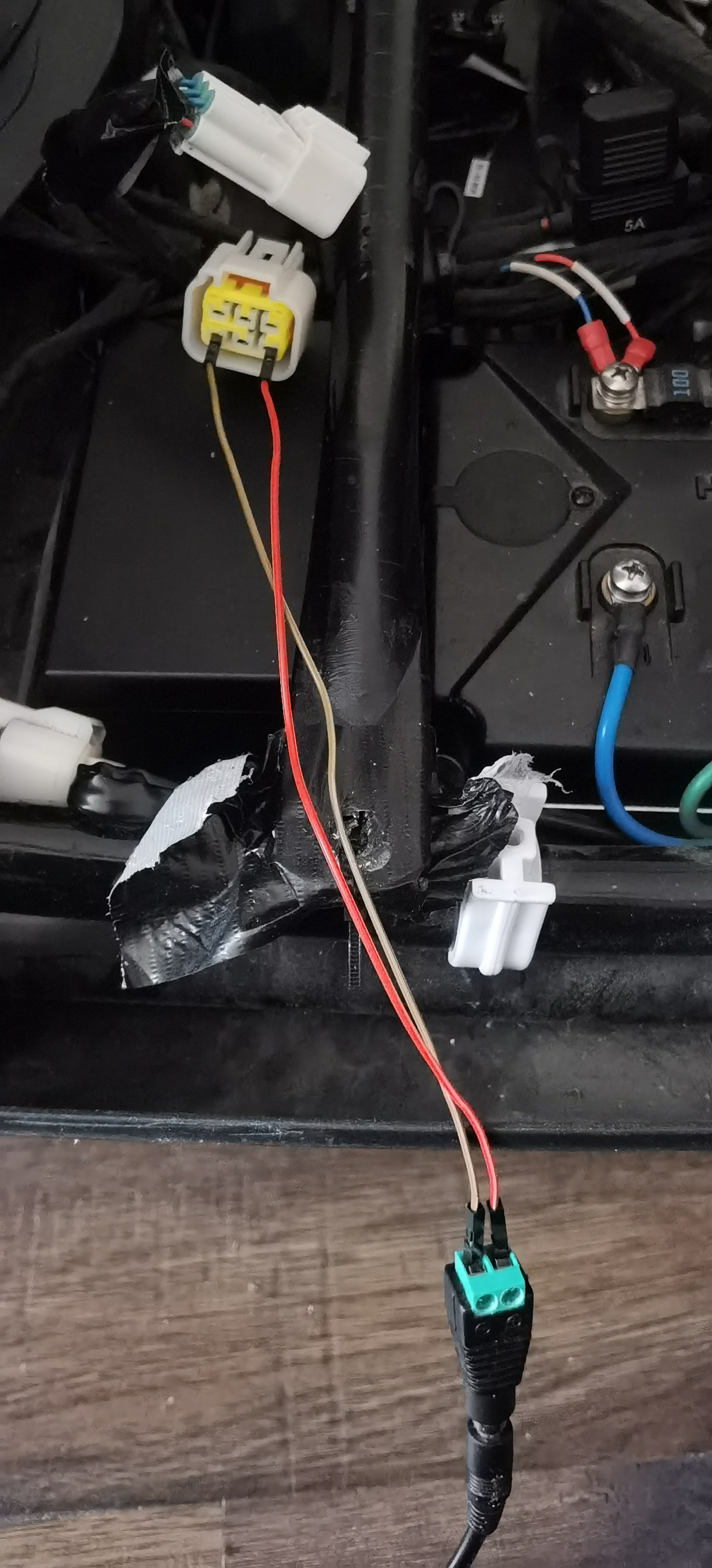

unuwiener
- Beiträge: 105
- Registriert: Sa 10. Apr 2021, 00:57
- Roller: unu
- PLZ: 1020
Brauchst ein Netzteil mit mindestens 20v oder mehr
Ich erinnere nicht ganz genau, aber siehe Foto, so hab damals angeschlossen
Miss mal mit dem multimeter, bei 5.10v ist voll aufgeladen
