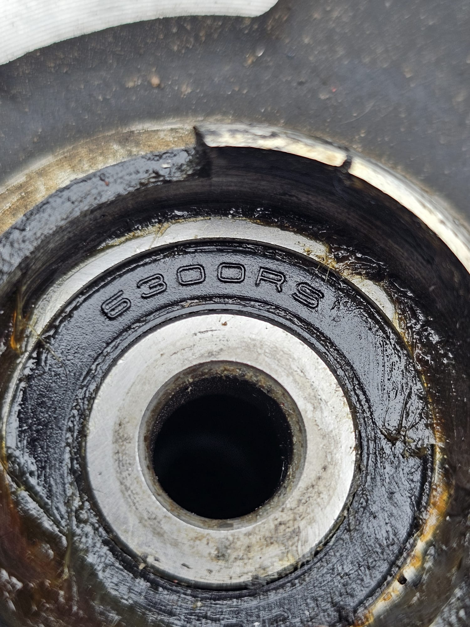

Hallo Gemeinde,
mein UNU Classic hat vorne ein kaputtes Radlager. Kann mir jemand sagen, ob es die Radlager irgendwo im Zubehör zu kaufen gibt. In Frankfurt würde die Niu Werkstatt das einbauen, aber sie wollen keine Teile bestellen.
eBay - kein Ergebnis
google - oh nein, nur quark
Gemini - weiss alles nur das nicht
Hat jemand in jüngster Zeit ein Radlager gekauft?
Falls ich keines bekomme, denke ich daran das Vorderrad auszutauschen. Mag sich teuer anhören, kann ich dann aber selbst machen. Sieht jemand darin ein Problem, wie Bremsscheibe etc.?
Schrauberlevel: Alter Mann mit Grundkenntnissen. Also ich weiss, wie man ein Radlager tauscht, aber mit Werkzeug geht es viel besser und mein Eisfach ist voll
Thomas
Thomas

Re: Unu Classic Ersatzteile
Radlager heißt 6300RS, müßte man an jeder Straßenecke bekommen.
Wechseln sollte auch ohne großen Werkzeugaufwand machbar sein, wenn du einen Fön hast, um die Felge zu erwärmen umso besser.
