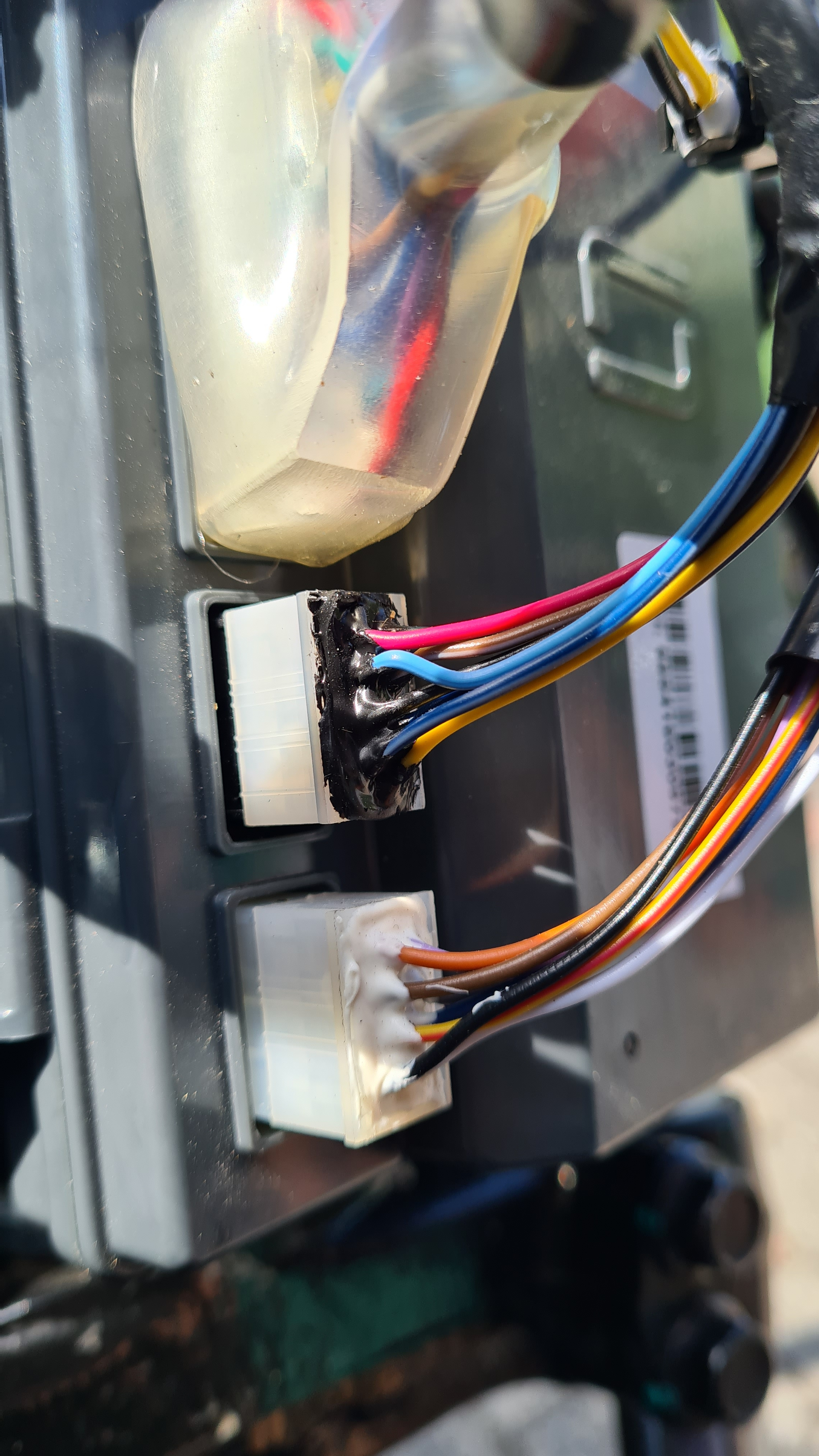

Das Bild ist für Mhcamp gedacht, hatte zuvor nur das Zitat von ihm vergessen.Mhcamp hat geschrieben: So 30. Jun 2024, 16:24 Ja ein foto vom stecker wo man die belegung erkennt wäre toll. Ich hab jetzt rausbekommen das es der stecker vom rechten lenkerschalter ist alles andere hab ich schon repariert. Das wäre hilfreich. Danke schon ml

Hallo ich will dich nicht über gebür strapzieren leider ist dein bild so unscharf das man die steckerbelegung nicht eindeutig sieht würdest du sie mir sufschreiben pin 1234
5678 ich will nichts falschmachen beim anschließen und dadurch die Elektronik schrotten danke im voraus

Werde nächstes Wochenende nochmal die Verkleidung abmachen, dann kommt was genaueres.

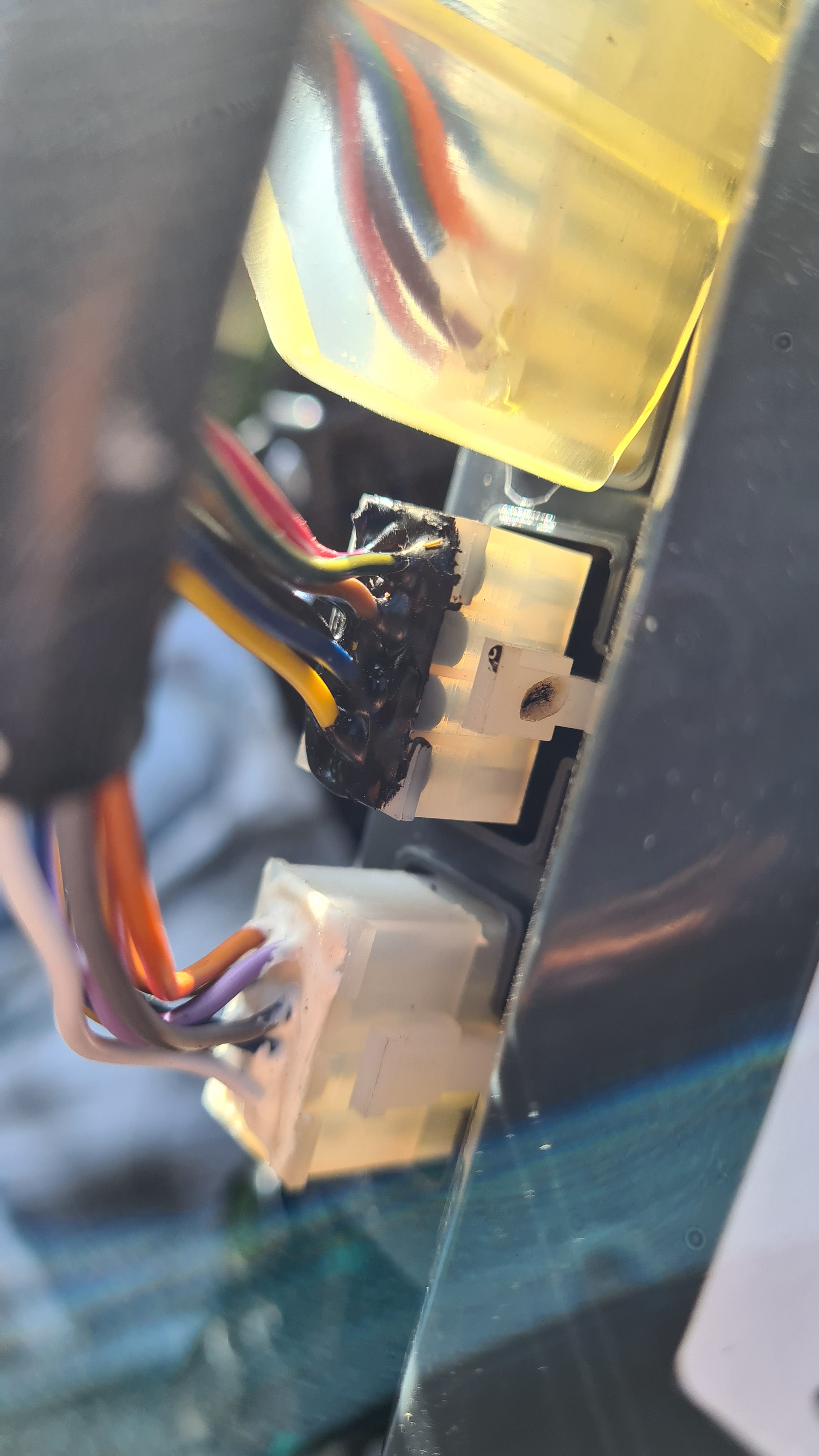

anbei etwas schärfere FotosMhcamp hat geschrieben: Do 4. Jul 2024, 10:23 Hallo ich will dich nicht über gebür strapzieren leider ist dein bild so unscharf das man die steckerbelegung nicht eindeutig sieht würdest du sie mir sufschreiben pin 1234

Vielen dank
Ich versuche dann mal mein glück
