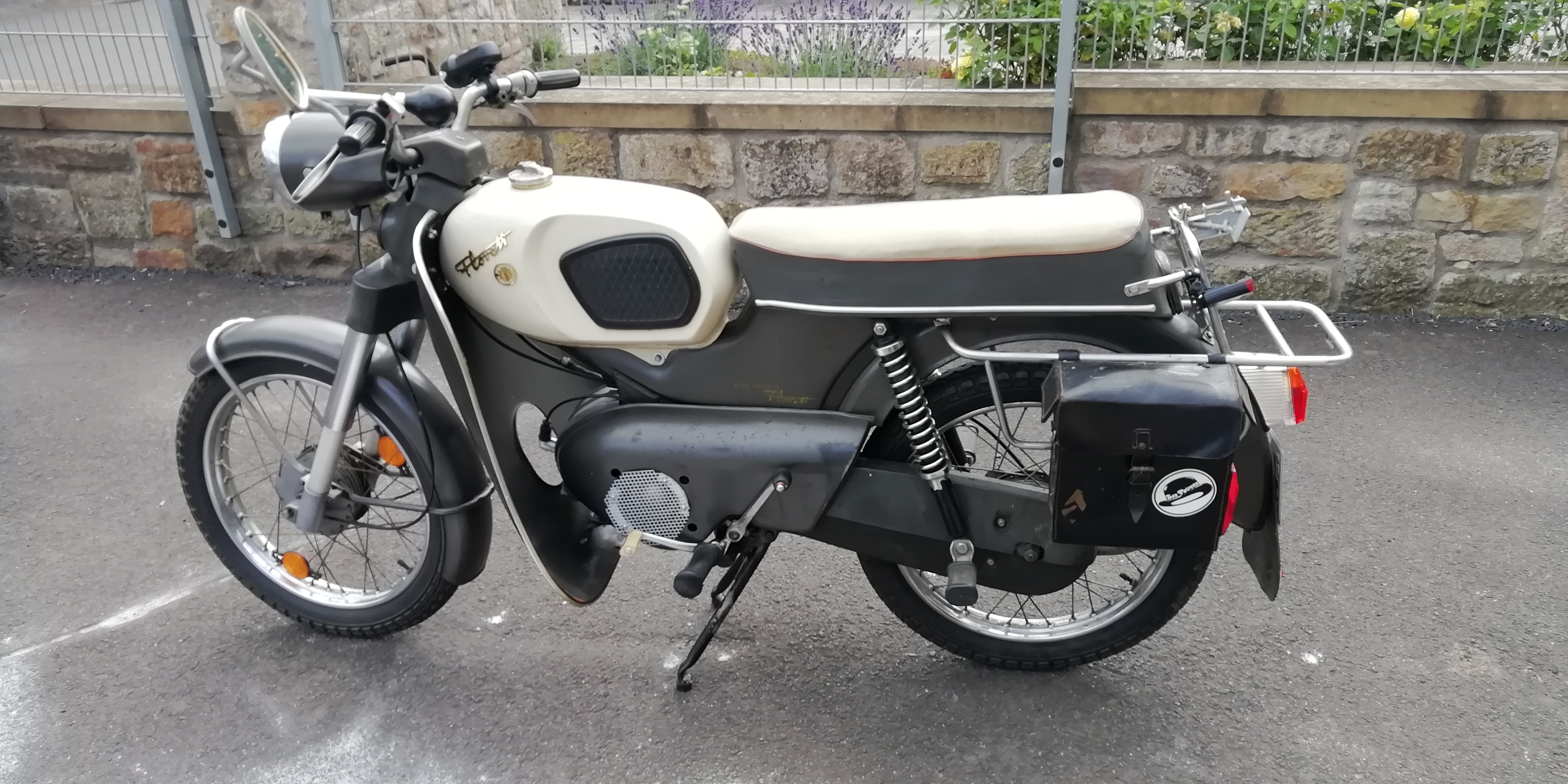

Zum Thema Schutz vom Antriebsstrang hat man sich auch schon vor über 50 Jahren Gedanken gemacht. So ziemlich komplett geschlossen ist das natürlich blöd für die Überprüfung/Wartung, aber umso besser als Schutz vor Steinen, Staub, Salz... ;)

Bei den geschlossenen Kettenkästen gab es meist eine kleine Kontrollklappe, zur Spannungsprüfung und schmieren der Kette.
Noch besser die Variante von MZ, da läuft die Kette in Kunststoffschläuchen mit Fettfüllung. Vollkommen abgekapselt, kaum Pflegearbeit und fast ewiges Leben .
