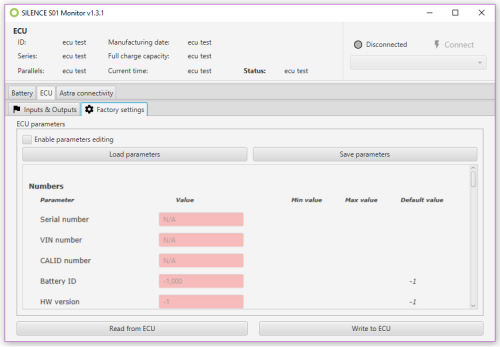

Tja, nach "diversen Messungen" und Rückfragen bei SEAT und Silence (noch keine Antwort bekommen) soll jetzt das Motorsteuergerät getauscht werden "in der Hoffnung, dass es nicht Fahrgestellnummer gebunden ist" .....

Haben die MCU oder ECU gesagt? Weil MCU wäre die Motorcontrolunit, da würde ich persönlich bei dem Fehlerbild nicht mitgehen.
Das klingt nach ECU (Electroniccontrolunit)? Das würde auch Sinn mit der Überlegung bzgl. der Fahrgestellnummer machen.ralboe hat geschrieben: Mi 22. Mai 2024, 12:09 "in der Hoffnung, dass es nicht Fahrgestellnummer gebunden ist"

Motorsteuergerät? Das ist in deinem Fall der Votol-Controller, und dort ist keine VIN hinterlegt.ralboe hat geschrieben: Mi 22. Mai 2024, 12:09 Tja, nach "diversen Messungen" und Rückfragen bei SEAT und Silence (noch keine Antwort bekommen) soll jetzt das Motorsteuergerät getauscht werden "in der Hoffnung, dass es nicht Fahrgestellnummer gebunden ist" .....
In der "ECU" ist zwar die VIN gespeichert, kann aber durch jeden autorisierten Händler mit der zugehörigen Software parametrisiert werden.
