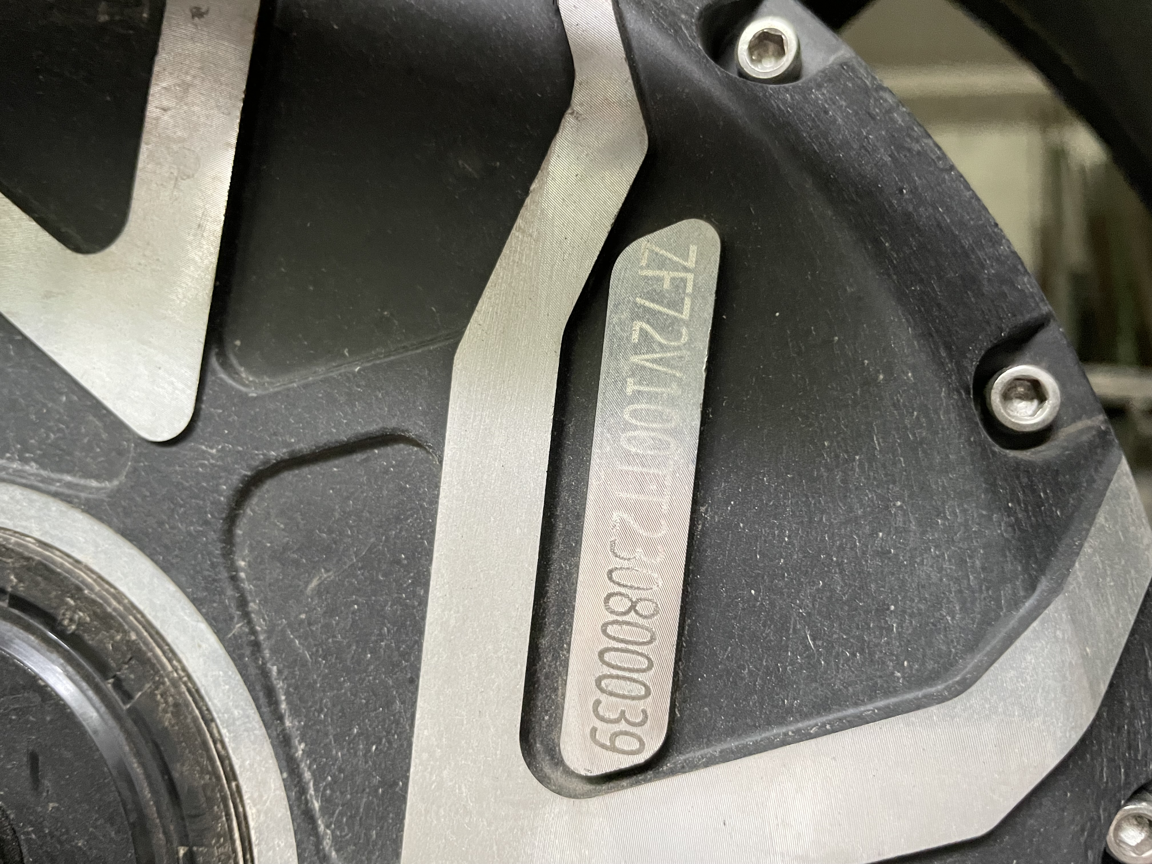

Welche Motorbezeichnung steht den auf dem QS Radnabenmotor.

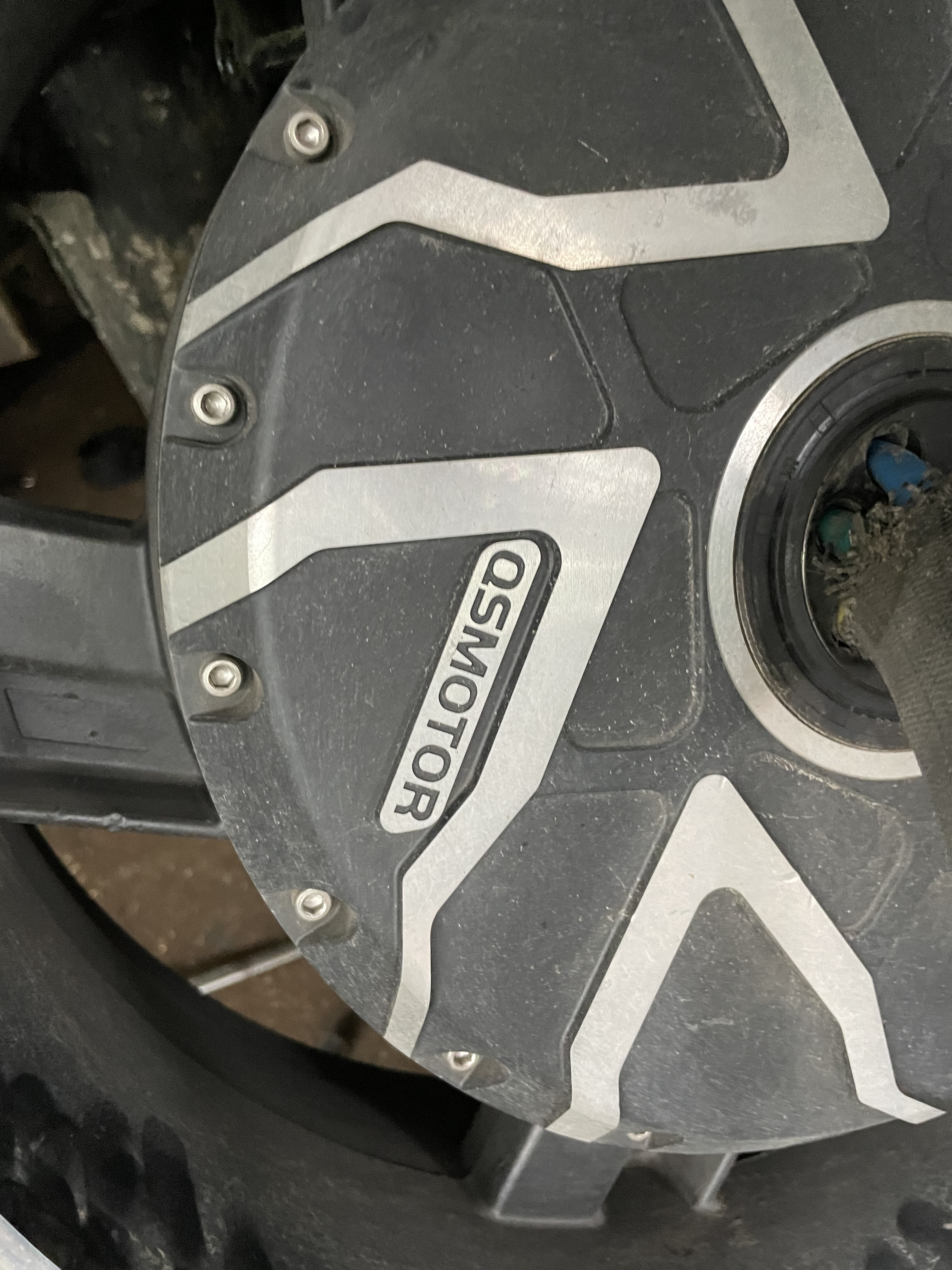

Im Bild siehst du die Radnabe.Die Kabel gehen außen einzeln rein. Das Motorrad habe ich über Alibaba gekauft.

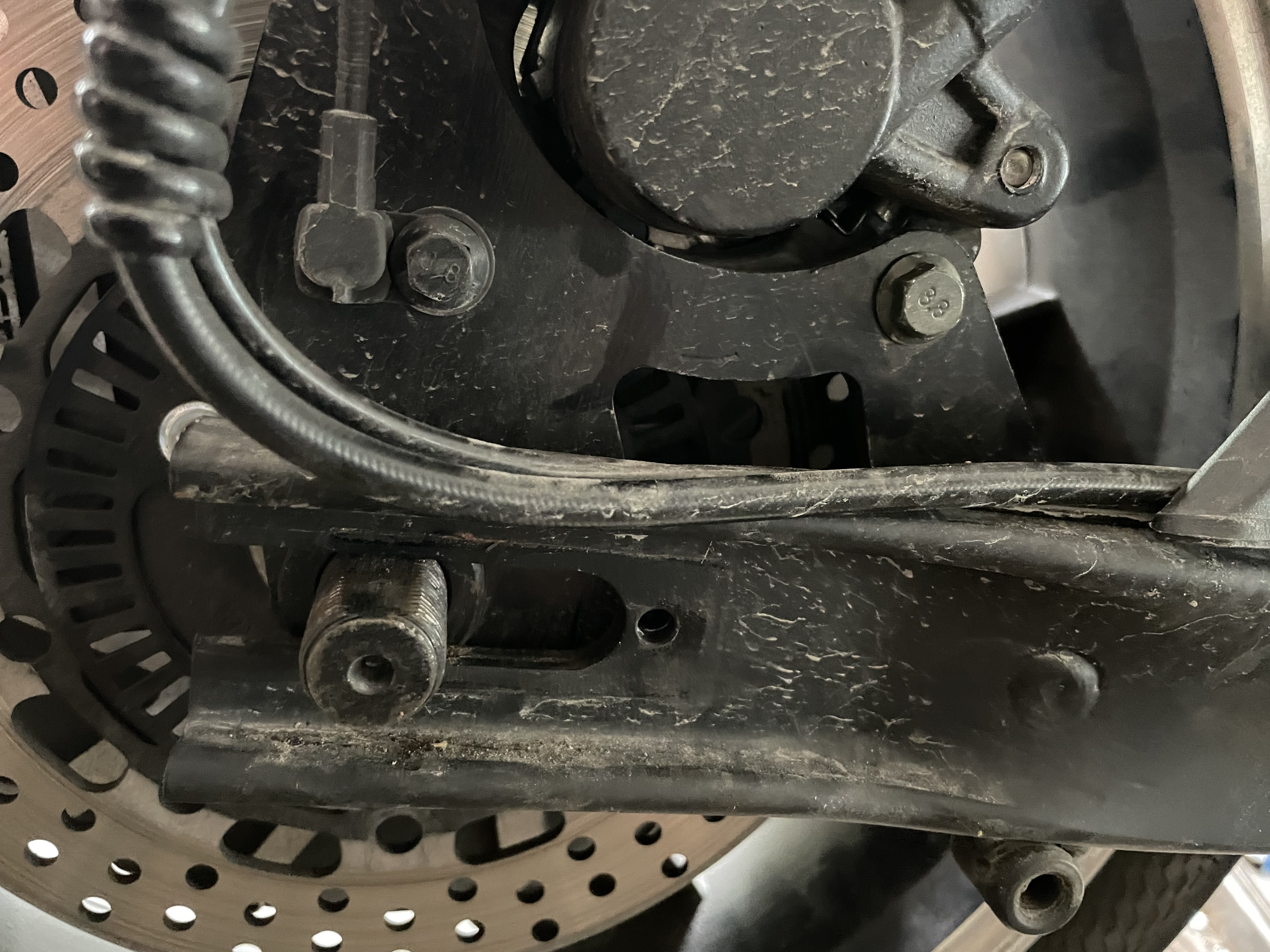

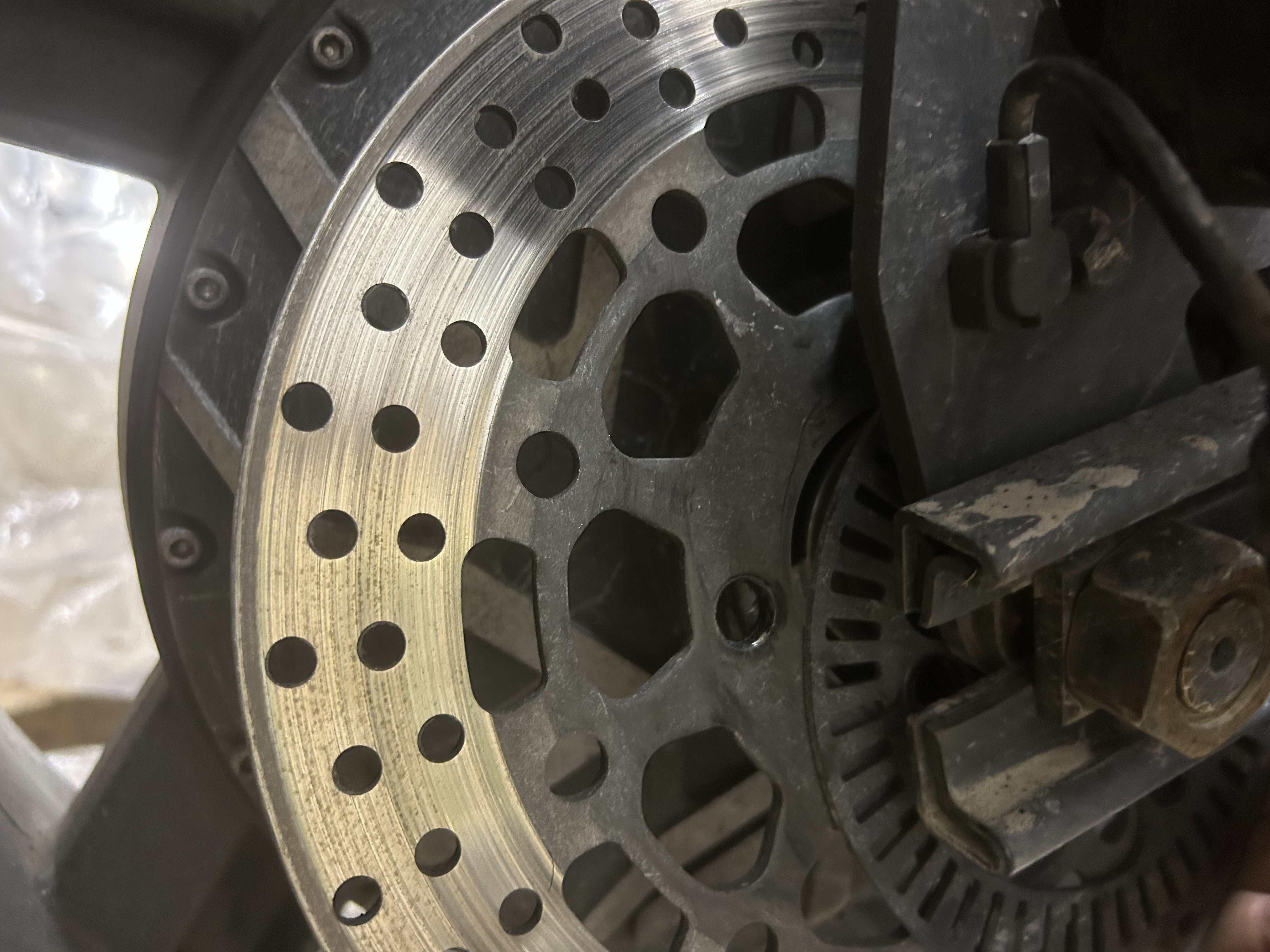

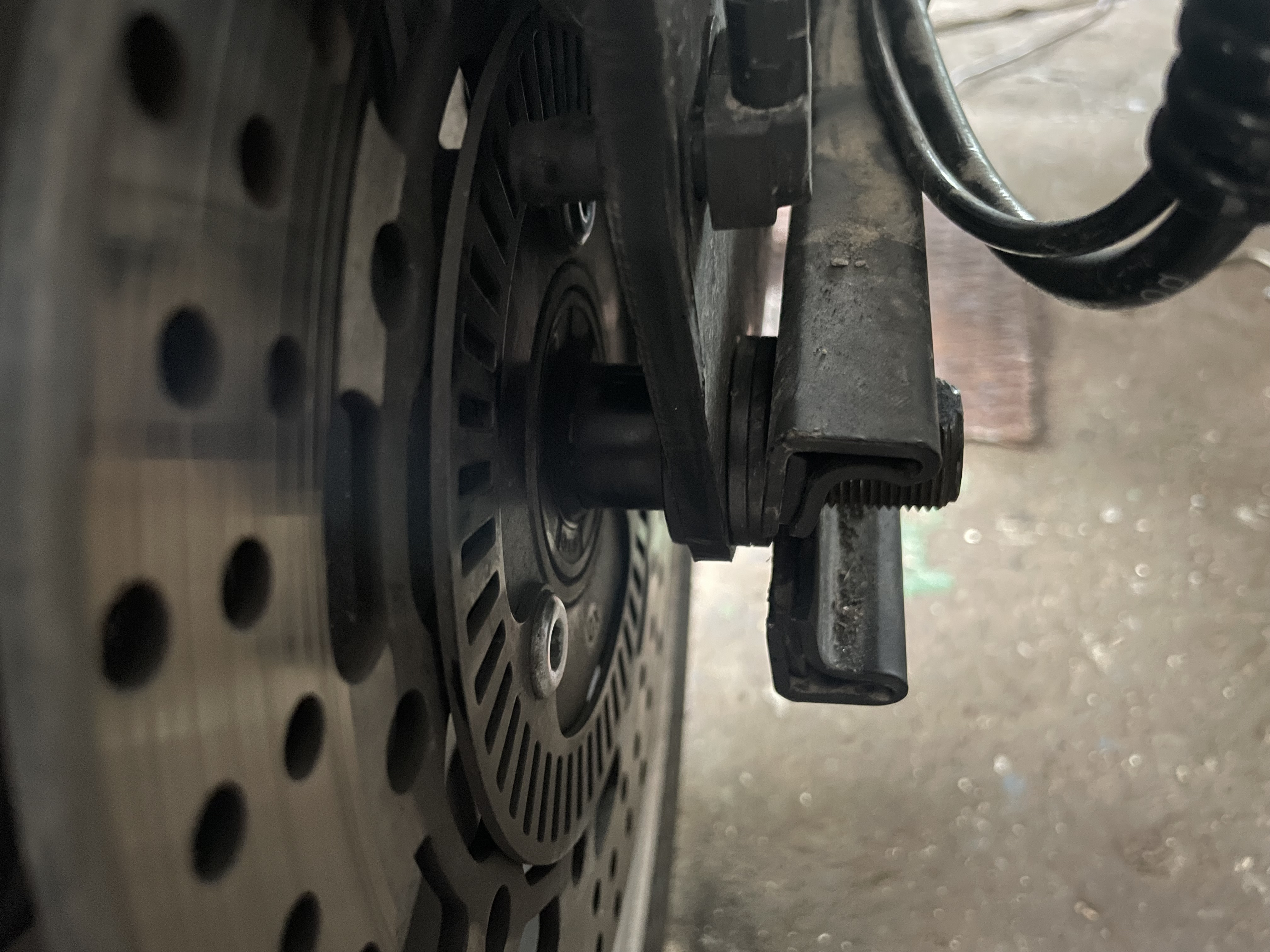

Kann mir noch jemand weiterhelfen bzgl. Demontage des Hinterrades. Ich kann es nicht nach hinten rausziehen weil die Aufnahmeplatte der Bremse eine Bohrung für die Hinterradachse und ausserdem für die Drehmomentabstützung an der Schwinge hat. Muss/ Kann man die Achse rausschlagen? Habe es mal versucht aber sie scheint ziemlich fest zu sein. Bin irgendwie ratlos.

Motor scheint zumindest die neue Version zu sein , wie mein 10kw QS273 Motor im Roller.
Auf der linken Seite sollte im abgedrehten silbrigen auf dem Motordeckel eine Nummer eingelasert sein. Das ist dann die exakte Motorbezeichnung. Alibibaba ist leider genauso undurchsichtig wie Aliexpress, man muss schon genau wissen was man sucht damit man das richtige findet.

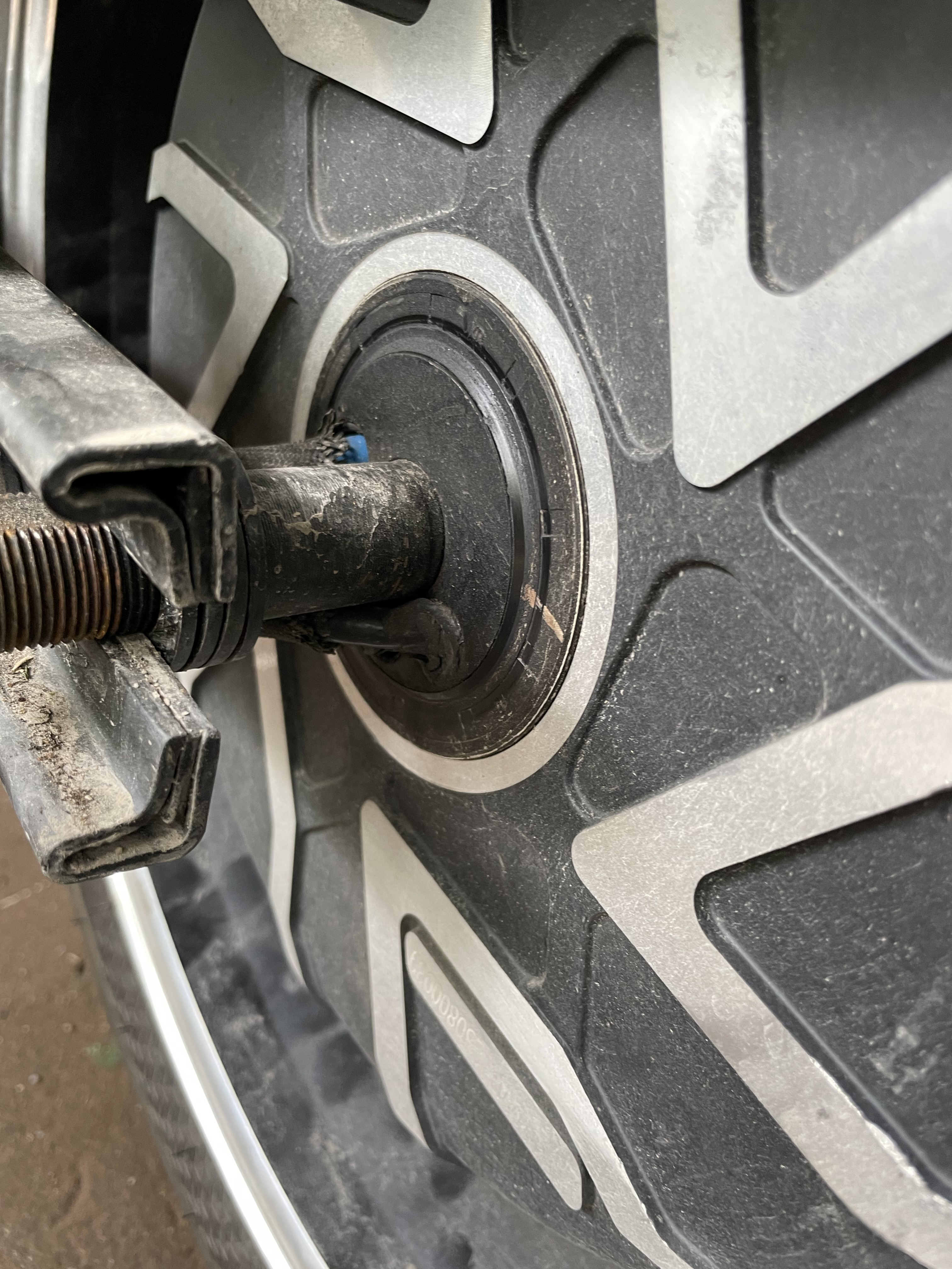

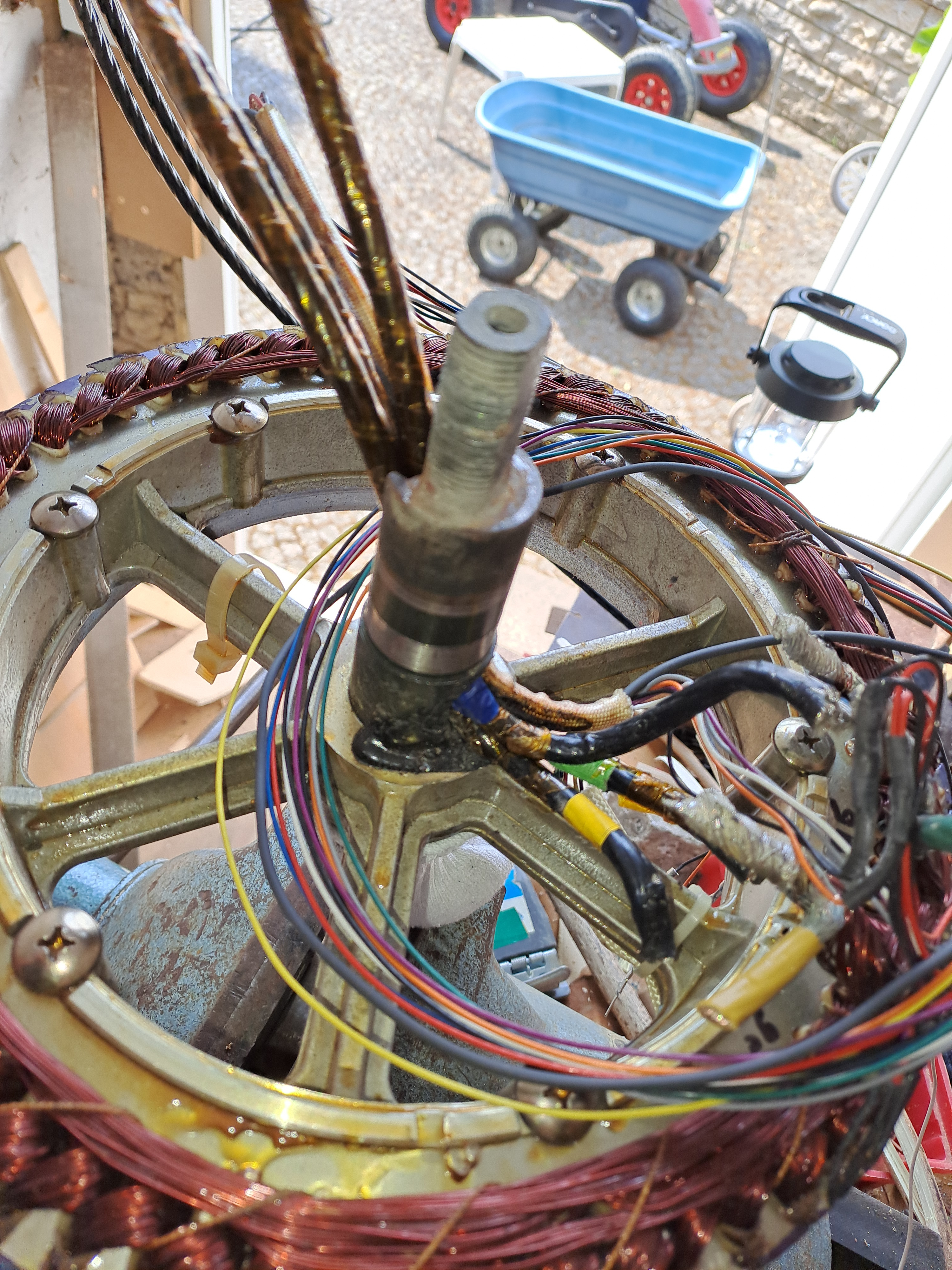

Die Achse kann man seitlich nicht raus schlagen, die ist ein Teil mit dem Stator oder zumindest verpresst oder genutet und fixiert.
Anbei mal ein Bild eines zerlegten Motors. Das ganze muss nach hinten raus gehen.
Zur Not Bremssattel abnehmen und dann die Drehmomentstütze abbauen.

Auf jeden Fall würde ich den ABS-Sensor losschrauben, damit der nicht beschädigt wird. Wäre ärgerlich wenn die Karre wegen so einer "Kleinigkeit" hinterher nicht mehr fahren will.

Habe das Rad draußen. Den Bremszylknder und abs Sensor abgeschraubt und dann die Platte seitlich verkippt. Danke!

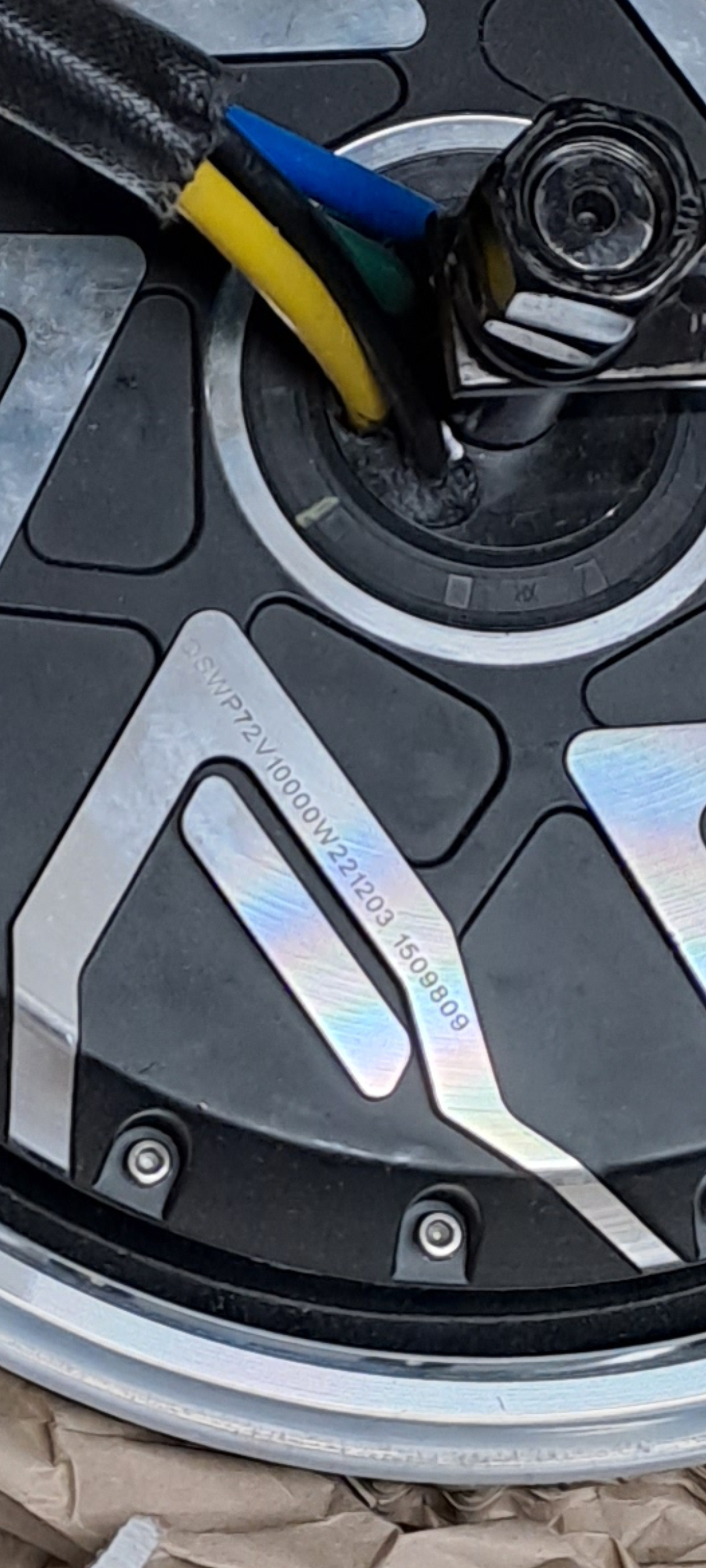

Unten im Bild die Nummer vom Motor.

Sieht schon stark nach dem 10000W Dauer QS273 60H Motor aus, auch wenn da nicht die übliche QS Beschriftung drauf ist.
Miss mal noch den Durchmesser der Phasenleitunngen oder schau mal was auf den Kabelschuhen drauf steht.
Ich schätze aber das es sich um 25mm² handelt.

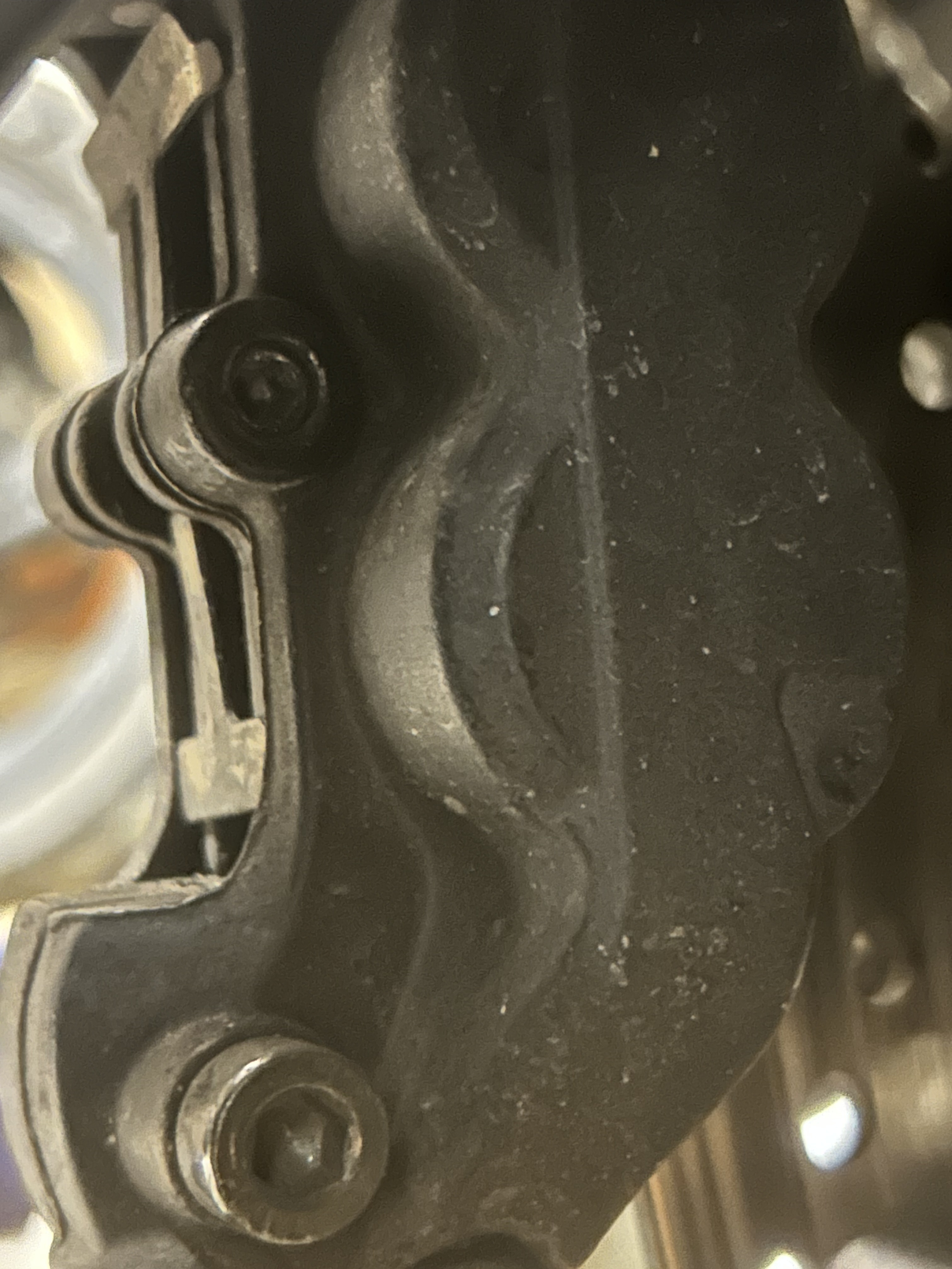

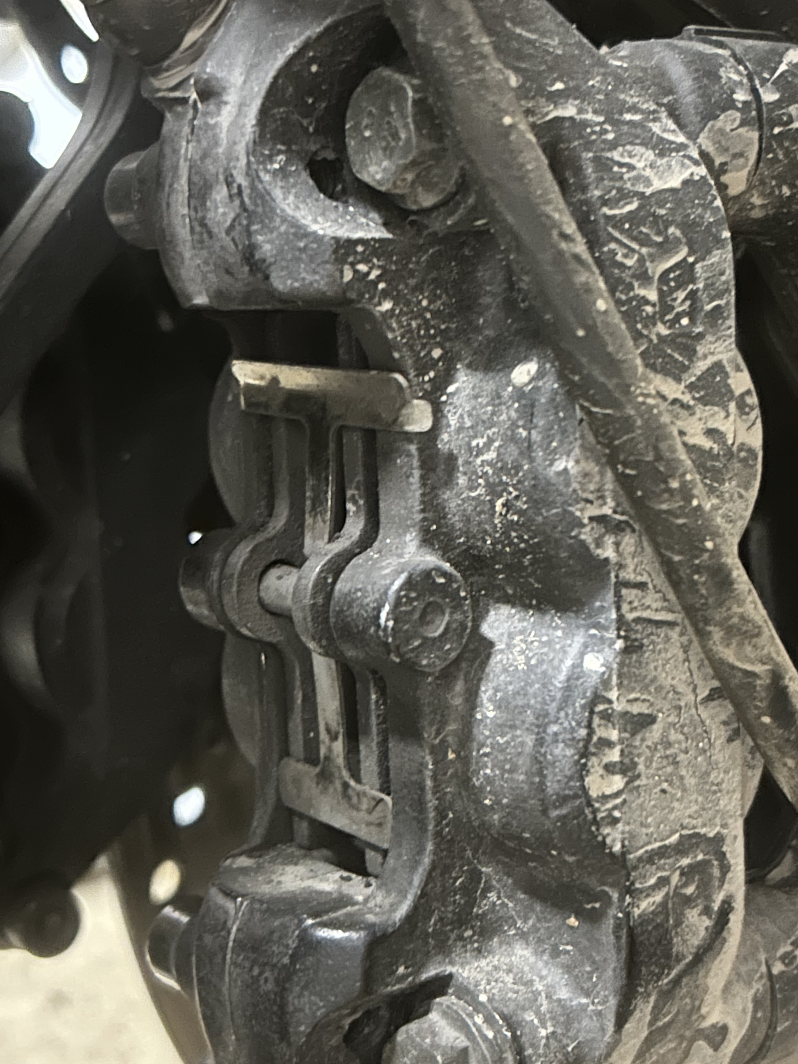

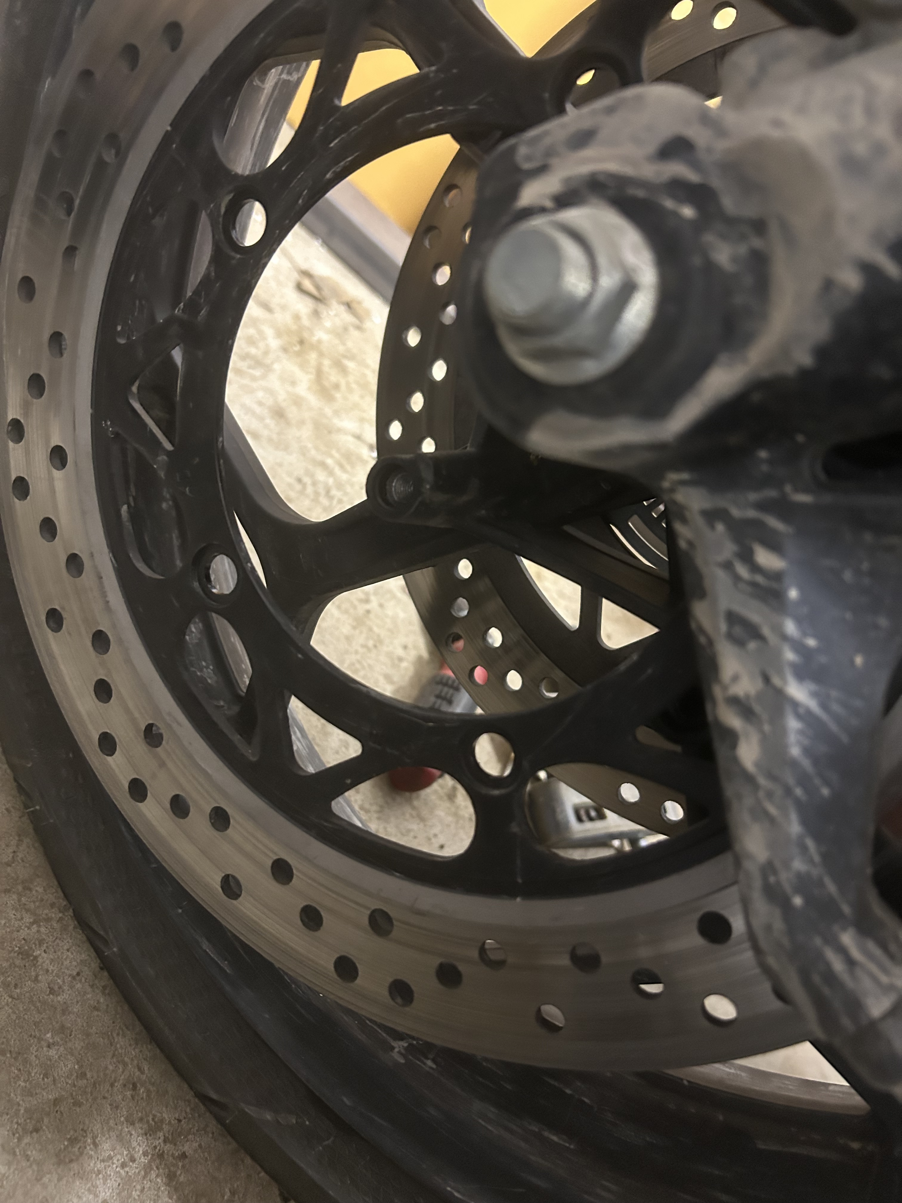

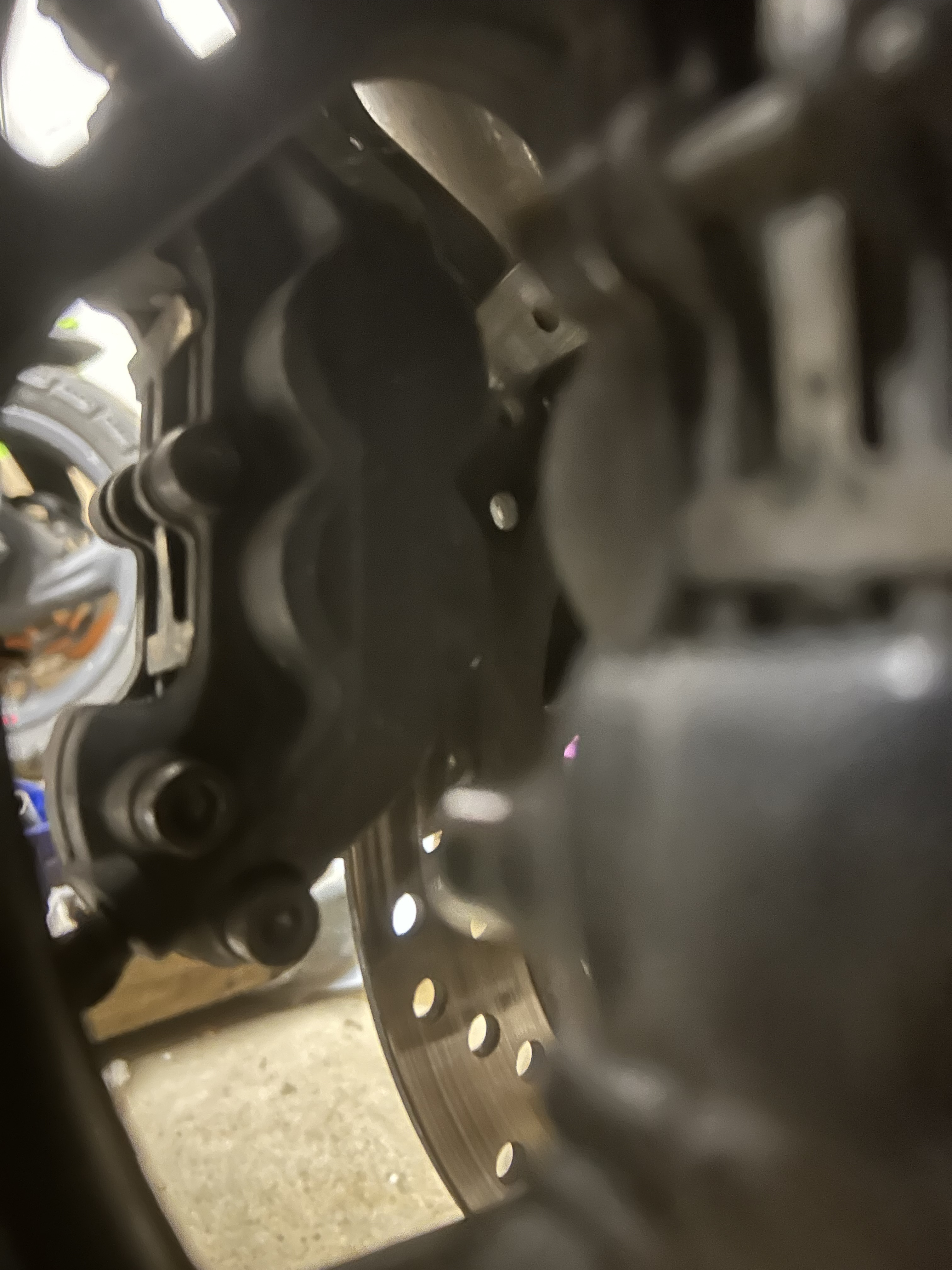

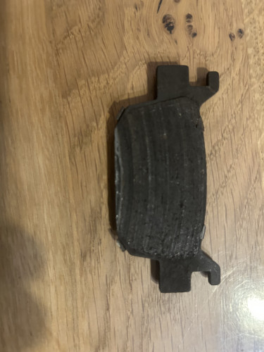

Hallo zusammen! Nachdem ich der Verkäuferin von Alibaba mitgeteilt habe das ich das Motorrad in Deutschland nicht vermarkten möchte, hat sie mich gesperrt. Eigentlich wollte ich bei ihr ein paar Bremsscheiben und Beläge kaufen. Jetzt bin ich auf der Suche, die sich aber gar nicht so einfach gestaltet. Hoffe daher das hier jemand evtl. mehr weiß. Vorne habe ich zweimal Aussendurchmesser 300mm, Innnendutchmesser 230mm, Lochkreisdutchmesder 250mm, 5x10,5mm, t=4mm. Hinten Aussendurchmesser D=240mm, Innendutchmesser 58mm, Lockreis 80mm, 3x10,5mm, t=4mm. Die hinteren Bremsbeläge habe ich per alibaba express bestellt. Hoffe das die passen. Vorne habe ich sie noch nicht ausgebaut bekommen. Kennt jemand den Bremssattel? Ich denke das ich in der Mitte die Schraube lösen muss. Die ist aber total fest und ich glaube ich habe den Inbussschlüssel fast überdreht. Ist das eine spezielle Abmessung? Bei den Schrauben mit Sechskant passt 12mm halbwegs drauf.

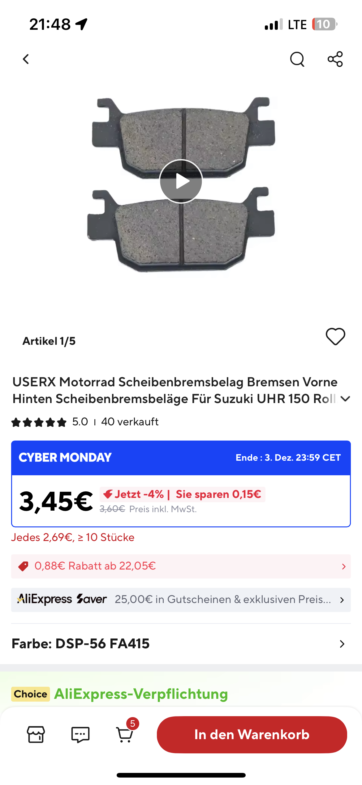

Bremsbelag könnte dieser sein:
https://www.mvh-shop.de/Roller-Bremsbelaege-EBC-SFA415
Holgie72
- Beiträge: 12
- Registriert: Mo 13. Mai 2024, 12:28
- Roller: Zfe bike
- PLZ: 57489
Re: Kennt/fährt jemand dieses 125er emotorrad?
Hallo!! Ja genau. Die hinteren habe ich auch bei alibaba express gefunden. Sollen z.B. für Suzuki uhr150 sein. Die Bremsscheiben der Suzuki passen aber leider nicht.

Den Bremssattel kenne ich nicht und die Schraube sieht für mich nach TORX aus, die werden mit einem Inbusschlüssel schell rund gedreht.Holgie72 hat geschrieben: Di 2. Dez 2025, 21:24
Vorne habe ich sie noch nicht ausgebaut bekommen. Kennt jemand den Bremssattel? Ich denke das ich in der Mitte die Schraube lösen muss. Die ist aber total fest und ich glaube ich habe den Inbussschlüssel fast überdreht. …
Zum Lösen der Verschraubung diese vorher mit einem Heißluftfön erwärmen.
