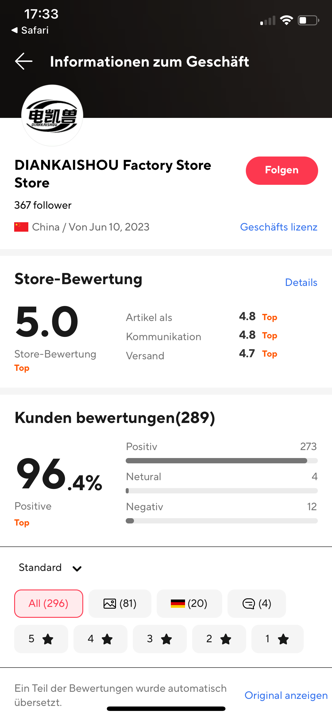

Hallo, gibt es denn mittlerweile Erfahrungen mit dem Akku aus dem DIANKAISHOU Store?
Brauche einen 72V Akku für den orginalen Classico und möchte dort bestellen.

Ne, tatsächlich nicht. Da mein Originalakku noch gut funktioniert. Bräuchte ich allerdings einen neuen Akku würde ich es dort bei AliExpress aber einfach riskieren… Die ,,Erfahrungen,, kann man ja meist aus den Bewertungen rauslesen.
Allerdings würde ich vorsichtshalber wenn ich zb eigentlich einen 72v 20Ah Akku bräuchte , lieber einen 72V 30Ah oder gar 40Ah nehmen. Dann sollte das schon passen.
