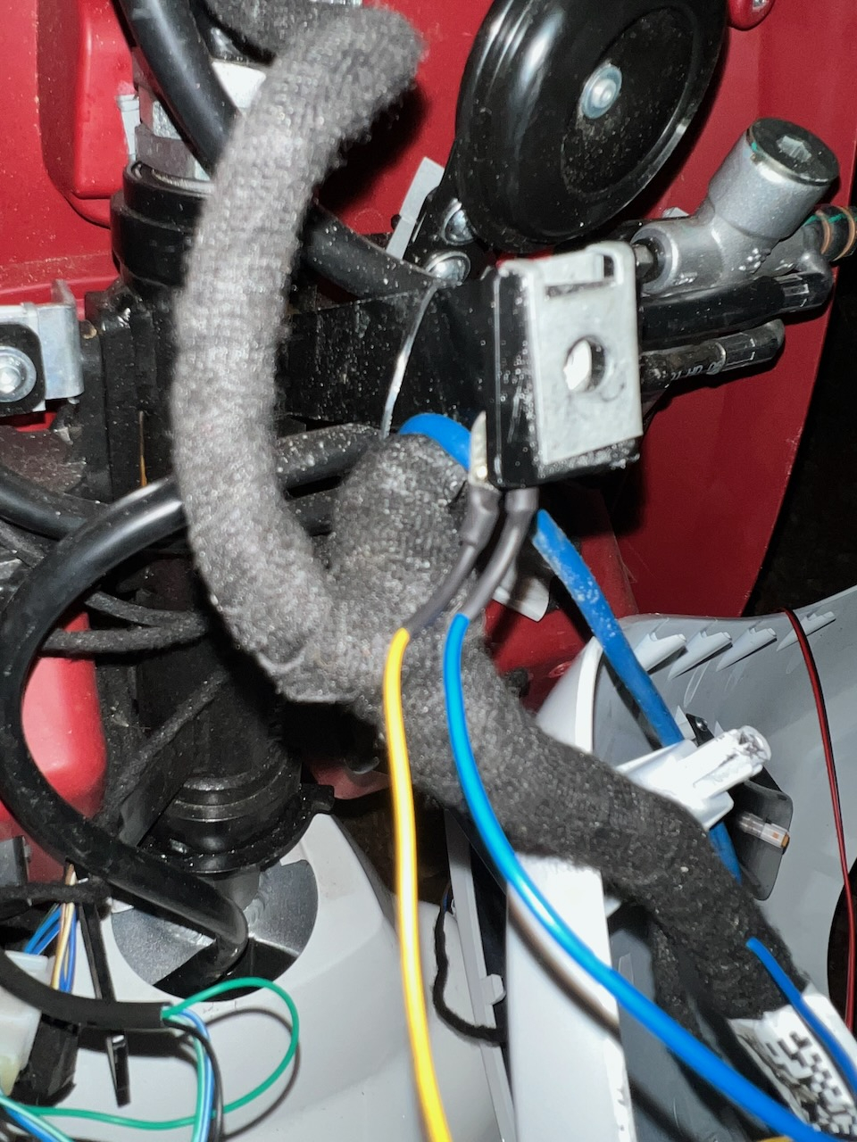

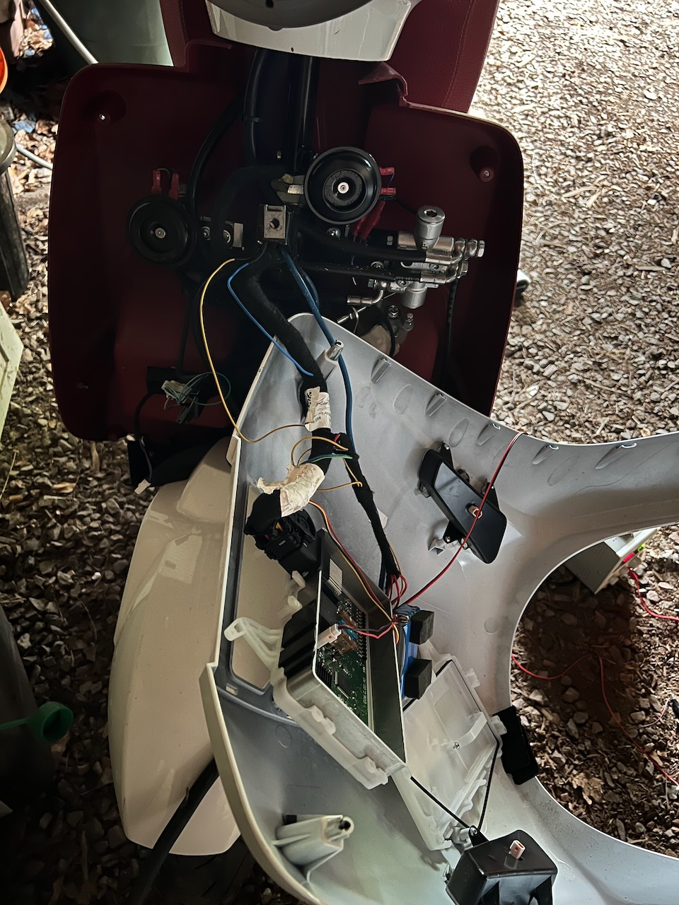

Nochmals danke für Eure Antworten. Ich hab jetzt einfach mal probeweiser beide Ösen der beiden Kabel (ja, gelb und blau) an die Stelle gesteckt, von der ich glaube, dass sie dort hin gehören. Nämlich hinter die Mutter, in die das Frontteil geschraubt wird. Die ist als Clip ausgeführt, so dass man beide Ösen zwischen Mutter und Rahmen stecken und dann festschrauben kann. Siehe Photos.
Danach, oh Wunder, lädt der Roller wieder über die Frontbuchse. :D
Anschalten läßt er sich trotzdem nicht. Wie Raffler sagt hat sich wahrscheinlich durch den Stunt einer der Akkus verabschiedet. Werd ich ja sehen, wenn der Ersatz da ist. Wenigstns ist Licht am Horizon.
@error: Ich wäre trotzdem dankbar, wenn Du mal schaun könntest, ob die beiden Kabel bei Dir auch dort sitzen :)
Ich hab nochmal Photos beigelegt. Beide Kabel kommen irgendwo aus so einem schwarzen Kabelstrang, so dass verfolgen schwierig ist.

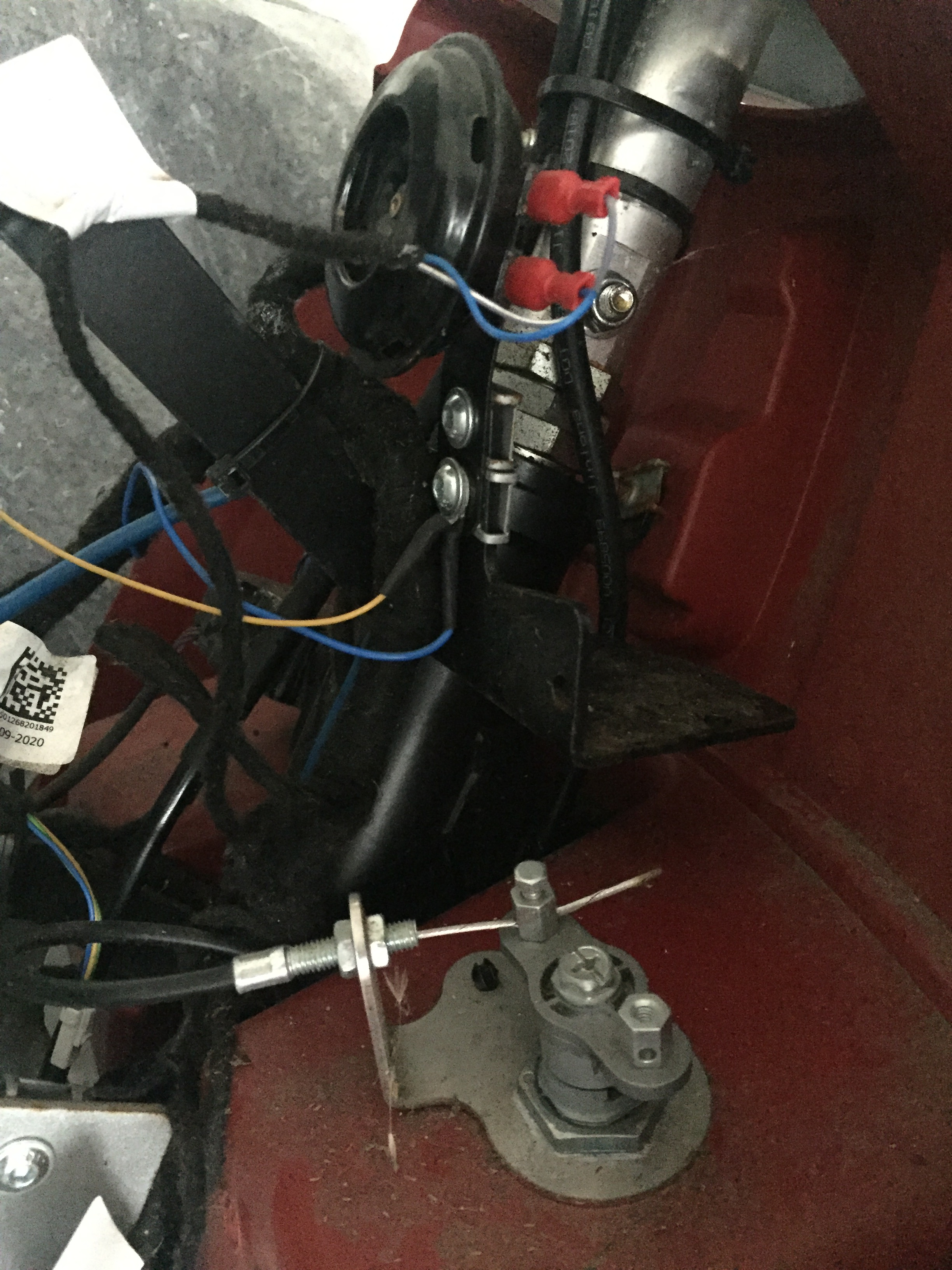

Ich schaue gern gleich noch mal nach, obwohl mir das bei dir etwas komisch vorkommt. Bei mir ist auf der "Fahne" mit der die beiden Kabel markiert sind 12V aufgedruckt und das war anscheinend ab Werk so.
99,999% aller Elektroroller sind potenzialfrei ausgeführt. Die Chassisteile stehen also weder unter Spannung noch werden sie als Masse verwendet.
Masse am Gehäuse hat nur bei den alten Verbrennern funktioniert, weil es nur eine Spannung im Fahrzeug gab und diese auch nur 12V betrug, also ungefährlich ist.
Edit: so viel zur Theorie...
Alter Falter, sowas ist mir noch nicht mal bei Chinarollern begegnet: die gleichen Farben wie sie für Plus und Minus 12V verwendet werden, sind 5 cm weiter zusammen ans Chassis gelegt. Hat jemand ein Schaltbild von den Kumpans? Würde das gern verstehen.
@Dominik ist sein Zündapp Bella Elektro Umbau nicht abgenommen worden, weil irgendein Schalter am Lenker nicht potenzialfrei ausgeführt war?

Danke für's Nachschaun. Es beruhigt, dass die Zusammenlegung am Chassis wohl so vom Hersteller geplant war. Ob das gut oder schlecht ist - dazu fehlen mir leider die Elektrik-Kenntnisse :)

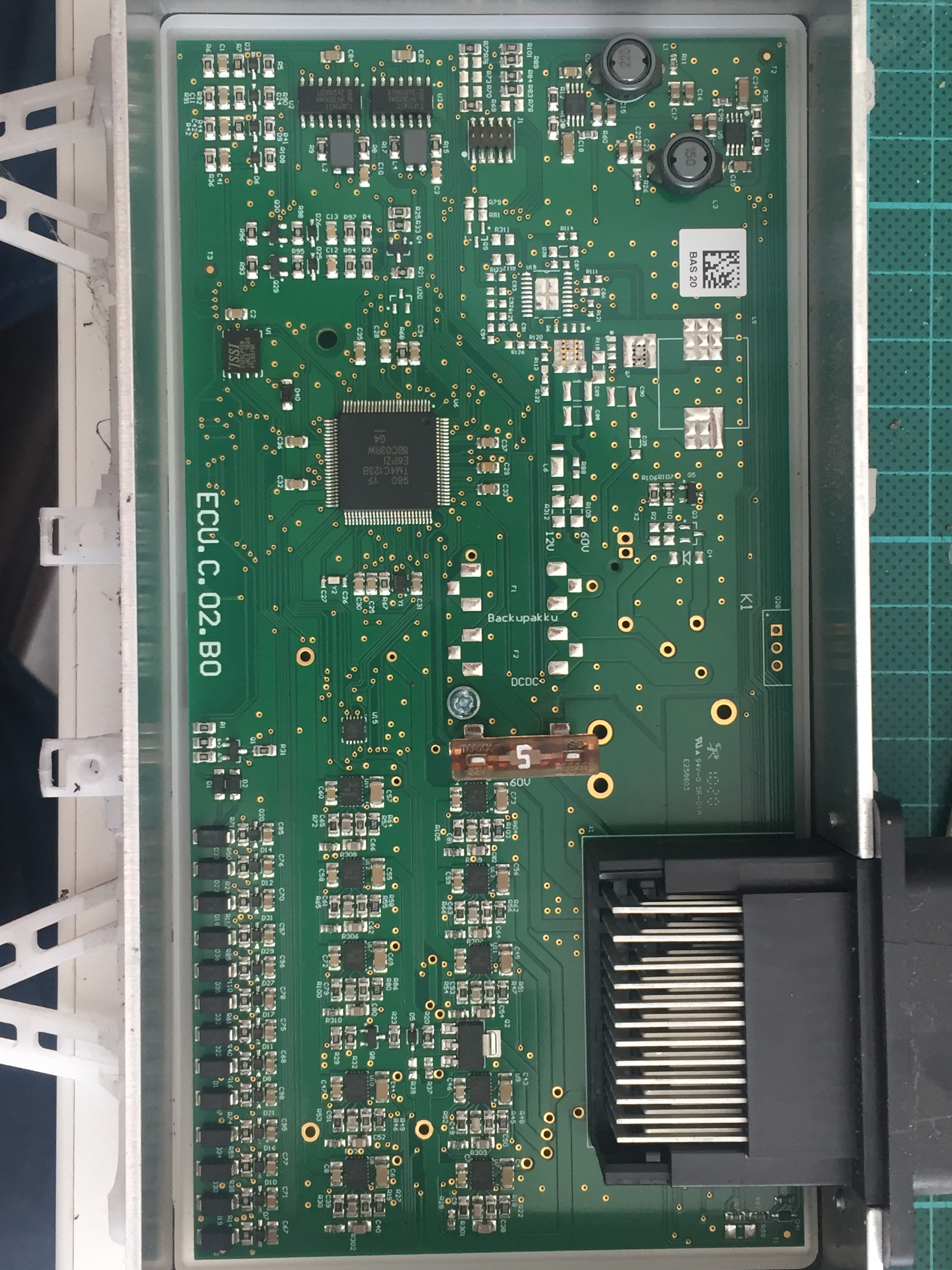

Im Moment sehe ich nur noch nicht so ganz den Erfolg. So sieht die hinten auf der recheten Seite verbaute ECU von innen aus:

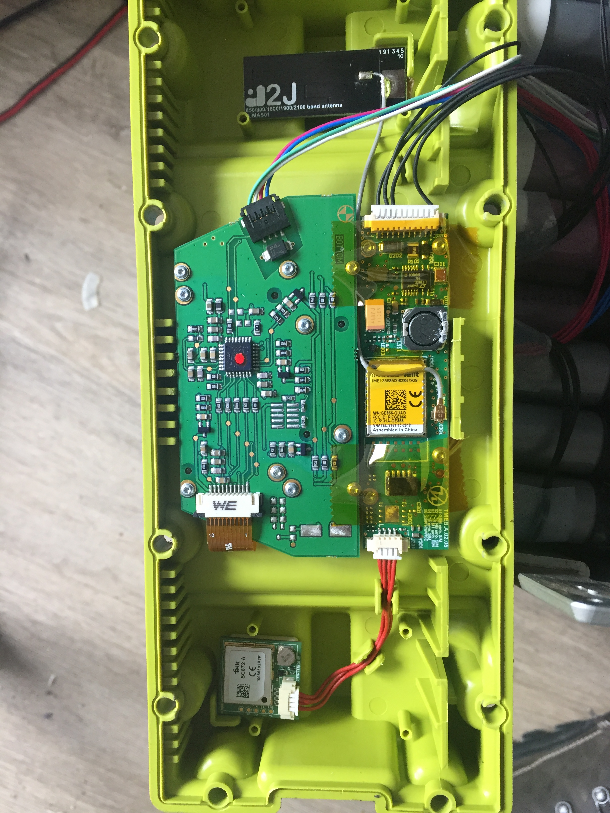

Was ich vermisse sind Bluetooth-Bauelemente wie Chip oder Antenne. Ich fürchte Kumpan hat das alles in den Akku verlegt.
Der Startprozess des Rollers ist komplett anders als bei allen bekannten Rollern. Ich dachte schon meine Silence wäre "besonders" aber die Kumpan-Entwickler haben anscheinend noch mal ne Schippe draufgelegt. Wenn der Bluetooth Gegenpart zum Schlüssel nicht im Display "versteckt" ist, wird der Akku das übernehmen müssen.
Mich würde interessieren wie der RFID Reader im Kumpan verkabelt ist. Den gibt es anscheinend in meinem Roller (noch) nicht.

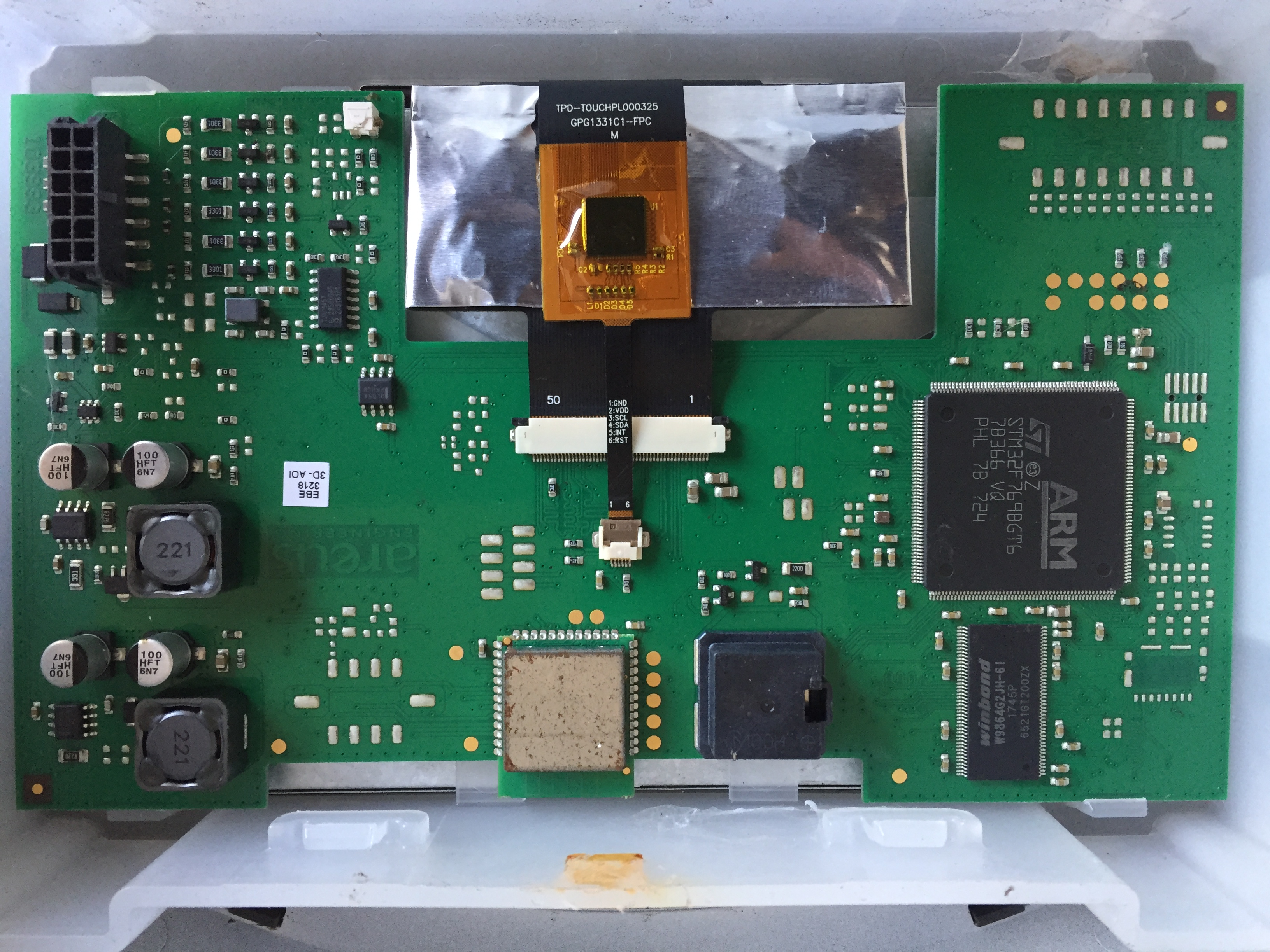

OK, Bilder, hatte nicht viel Zeit. Hier sitzt die Intelligenz, STM32, 64 MB extra Ram, ein zusätzlicher Microcontroller mit Antenne. So wie die DC-Converter aussehen läuft das Display wohl mit voller Akkuspannung. Werde mir das nachher mal genauer ansehen. Man beachte den Rost. Nach unten ist die Platine ungeschützt und sitzt in einer billigen Plastikkiste. Denen muss wirklich das Geld ausgegangen sein.

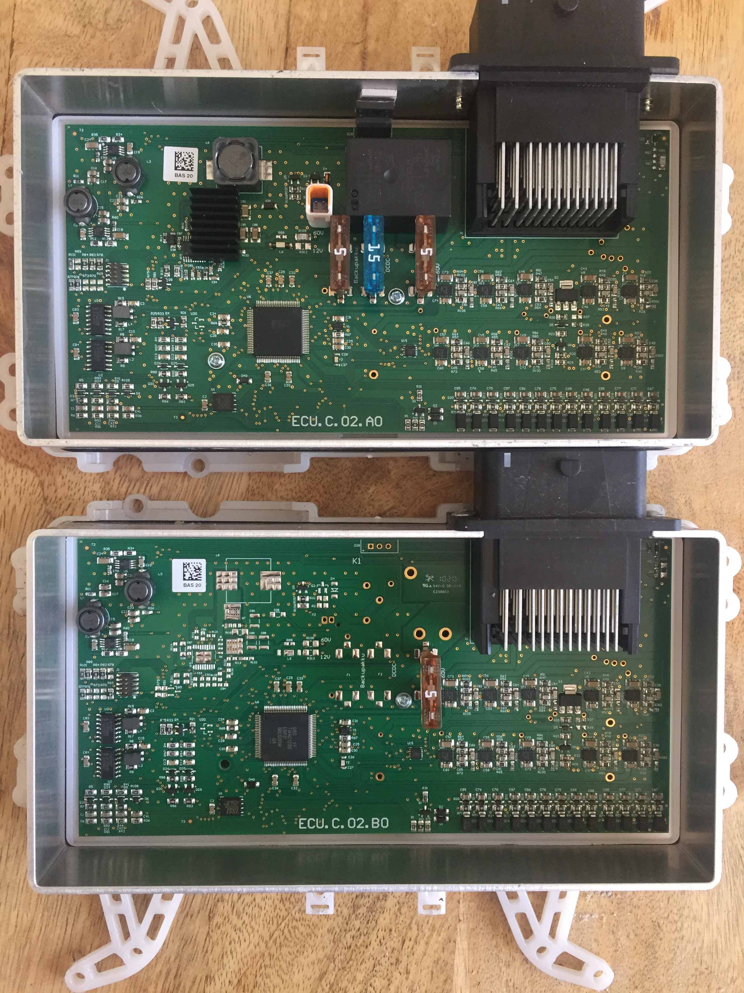

Dementsprechend uninteressant sind die beiden fast baugleichen ECUs. Die werden wohl hauptsächlich als eine Art Multiplexer funktionieren. Mehr ist ausser dem Controller, den Akkus und dem DC-Converter nicht drin in den Kumpans. Der Rest besteht aus passiven Komponenten (Kabeln, Schaltern, Verteilern)
