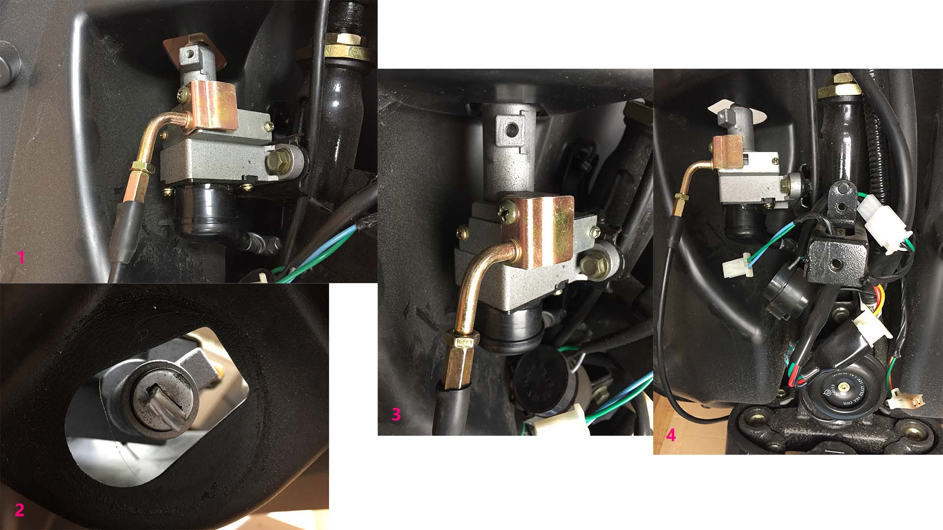

Ich habe jetzt mit Herr Richert gesprochen. Er schickt mir ein neues Schloss für die Venus zu.
Hier schon einmal ein paar Bilder vom Schloss. Die Frage wäre jetzt, welche Schrauben müssen definitiv ab, um das Schloss auszubauen?
Wenn ich an dem Kupfer kabel links drehe, dann geht die Sitzbank auf. Also, scheint das schon einmal die Leitung dafür zu sein.

Warte, bis das neue Schloss da ist. Dann weißt du sicher, wo du demontieren musst.

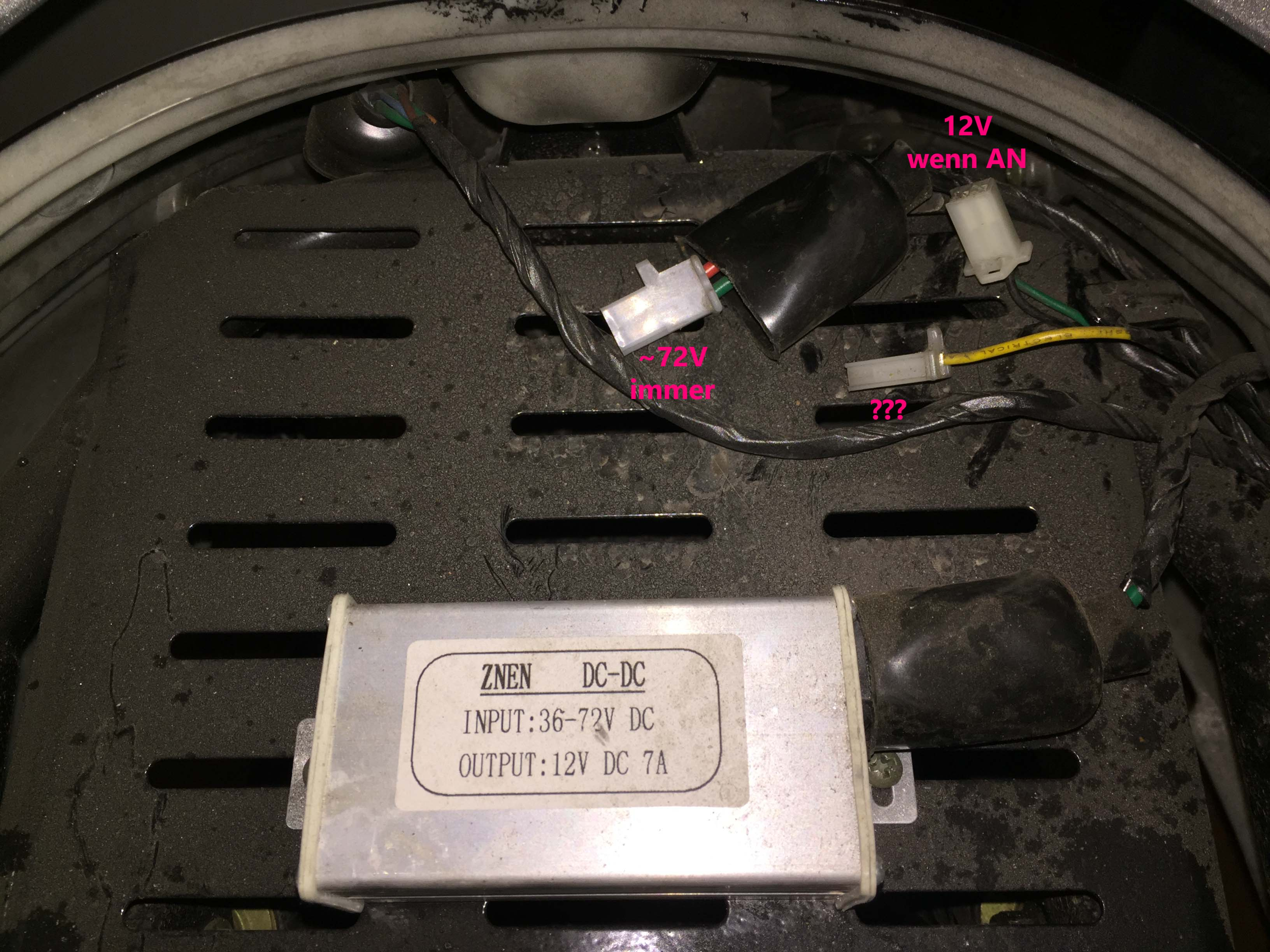

Wenn man schon beim Schrauben ist...
Mir sind diese Stecker unter dem Sitz aufgefallen. Die sind da einfach so lose drin.
Ich habe mal gemessen, was da anliegt und frage mich, wozu man die gebrauchen kann.
Bei dem 12V Stecker kann ich mir vorstellen eine 12V Steckdose oder USB-Ladebuchse anzubringen. Allerdings liegt da nur Strom an, wenn der Schlüssel rumgedreht wurde.
Bei dem 72V Stecker liegt scheinbar immer Strom an, sobald die Batterie dran ist. Wozu ist der gut? Kann man da einen weiteren DC-DC Wandler dranstecken, der auch Strom liefert, wenn der Schlüssel nicht steckt?

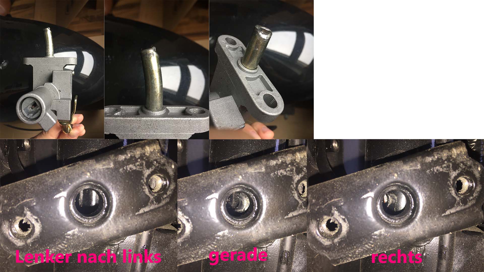

Ich habe jetzt das Zündschloss abgeschraubt und rausgenommen. Man sieht eindeutig, dass die Lenkersperre mit erheblicher Gewalt zerstört wurde. Der Bolzen ist verbogen.
Ich frage mich jetzt, ob die Lenkersperre mit neuem Schloss überhaupt noch funktionieren wird. Denn die Gewalteinwirkungen sieht man auch im Inneren des Rohrs deutlich.
Jedenfalls ist das Wechseln des Schlosses wirklich sehr einfach.
