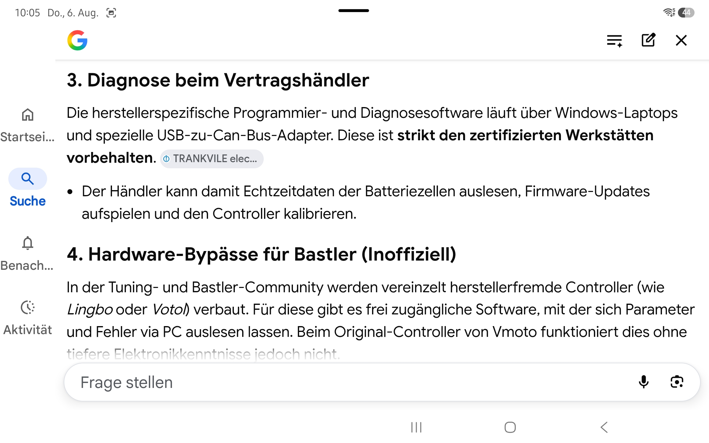

Natürlich hat Vmoto entsprechende Software!

Ne gar nix, ich bekomm nur manchmal die Reifendruck codes wenn sie gestanden hat, aber die gehen wenige Minuten nach dem Fahren weg.
In ca. 1 von 20 Fällen startet das Display auch nicht mit. Habe ich auch bemängelt, ist ein No-Fix.
Ich hatte die Werkstatt gefragt "Videobeweis? Gibt es keine Diagnosesoftware für sowas?" Die Antwort vom Händler/Werkstatt war nein.
Für die TC Max hätte es das gegeben, aber für die Stash nicht. Ob ich da angelogen wurde weiß ich nicht.
