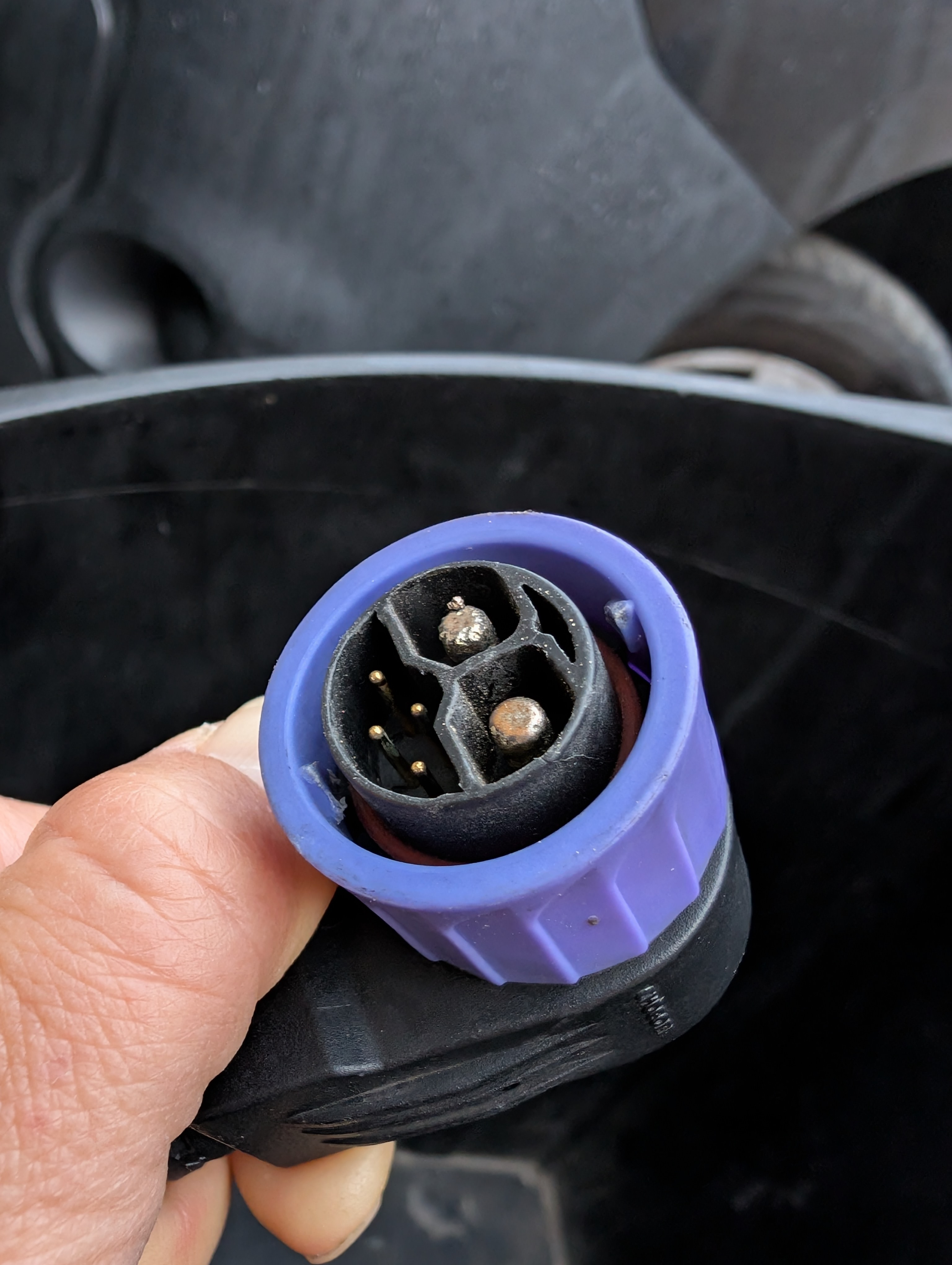

Darf ich noch eine Frage stellen...
Ich bin gerade dabei, die batterieseitige Buchse und Kabel für Classic Unu bei emco zu bestellen (80 Euro). Ich habe auch den Scooter-seitigen Anschluss noch einmal überprüft. Bitte sehen Sie sich die beiden großen männlichen Anschlüsse (Elektroden) auf dem Foto unten an. Es muss eine hohe Temperatur gegeben haben, die die Spitze der Elektroden geschmolzen hat.
Was glauben Sie, hat das verursacht? Ich vermute, dass eine der weiblichen Hülsen in der batterieseitigen Buchse abgesunken ist (vielleicht wegen der Hitze) und die Verbindung schlechter geworden ist, was noch mehr Widerstand als Hitze verursacht hat.
Ich befürchte, was auch immer die Ursache ist, selbst wenn ich die Buchsen austausche, wird es wieder passieren. Hat jemand eine Idee?
Oder vielleicht sollten wir aufgeben und diesen armen Unu weggeben...
Danke.

da sollte die Verbindung auf beiden Seiten ersetzt werden.
Wenn Du die Teile in China bestellst:
https://de.aliexpress.com/item/10050076 ... ry_from%3A
kannst Du noch ein Paar als Reserve mit bestellen und auf Lager legen.
Das ist normaler Verschleiß wenn der Stecker häufig an- und abgesteckt wird und dann irgendwann Funken das Metall maltretieren.

Ich habe bereits an meinen beiden classic's die Ali Stecker und Buchsen verbaut. Alle Symptome wie Stottern, Ruckeln sind beseitigt. Ali Buchse muss verlötet werden sowie vier kleine Löcher gebohrt werden. Beim Löten äußerste vorsichtig. Ich habe mir aus Kunststoff Schutz Abdeckungen gebaut und jedes Kabel nach dem entlöten direkt isoliert. Voraussetzung für diese Arbeit ist ein leistungsstarker Lötkolben notwendig.
Allerdings hatte der von mir gekaufte stecker ein viel zu geringen Querschnitt. Das hat etwas Arbeit gemacht, da der Stecker vergossen war.
Kann gerne Bilder zu Verfügung stellen.
Bei einem guten Lötkolben kommt es nicht nur auf die Leistung an viel wichtiger ist Wärmespeicher und schnelle Nachheizung um solche Querschnitt zu löten. Ich habe mit viel reserve mit einem Weller WXP 120W entlöten/ löten können. Die Buchsen / Stecker von ali für je 8€ laufen nun in beiden UNU's seit einiger Zeit bei mir tadellos.
Ganz wichtig ist es beides zu tauschen Stecker und Buchse.
Wie in den Verbrennern damals
, ist ein Zahnrad defekt muss das noch gute Gegenstück mit getauscht werden.
Hat vielleicht jemand von euch eine externen Ladenschluss verbaut um die Akkubuchse zu schonen.
