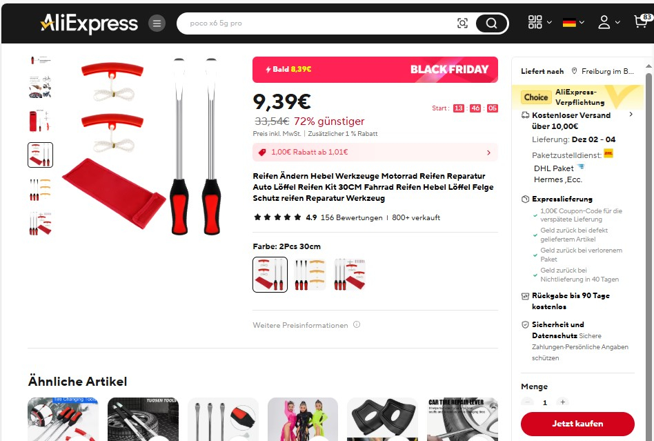

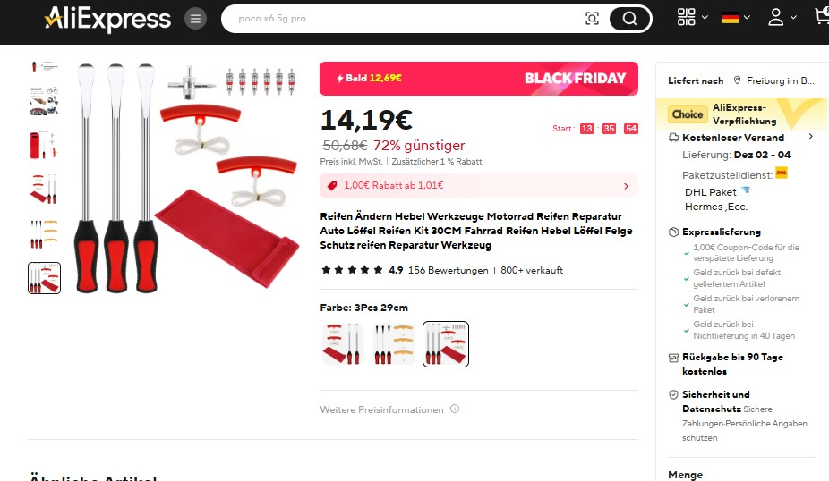

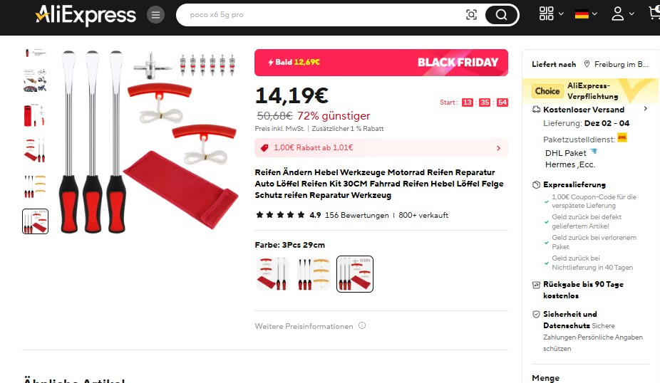

qwert0815 hat geschrieben: Do 21. Nov 2024, 09:40 Ich würde Folgendes empfehlen:
https://de.aliexpress.com/item/10050060 ... ry_from%3A
die preise ändern sich wenn man angemeldet ist.....
hier das selbe gutes set aus ebay: www.ebay.de/itm/354829991777 ist auch in 2 tagen da. ist sogar 20 cent billiger :lol:
ventil braucht man nicht, ist ja eh neu, das wird auch immer total überbewertet

Die Anschaffung des oben gezeigten Montagewerkzeugs ist auf jeden Fall sinnvoll. Ohne dieses Werkzeuge würde ich gar nicht erst anfangen. Der Kauf von Montagepaste ist auch noch sinnvoll.
