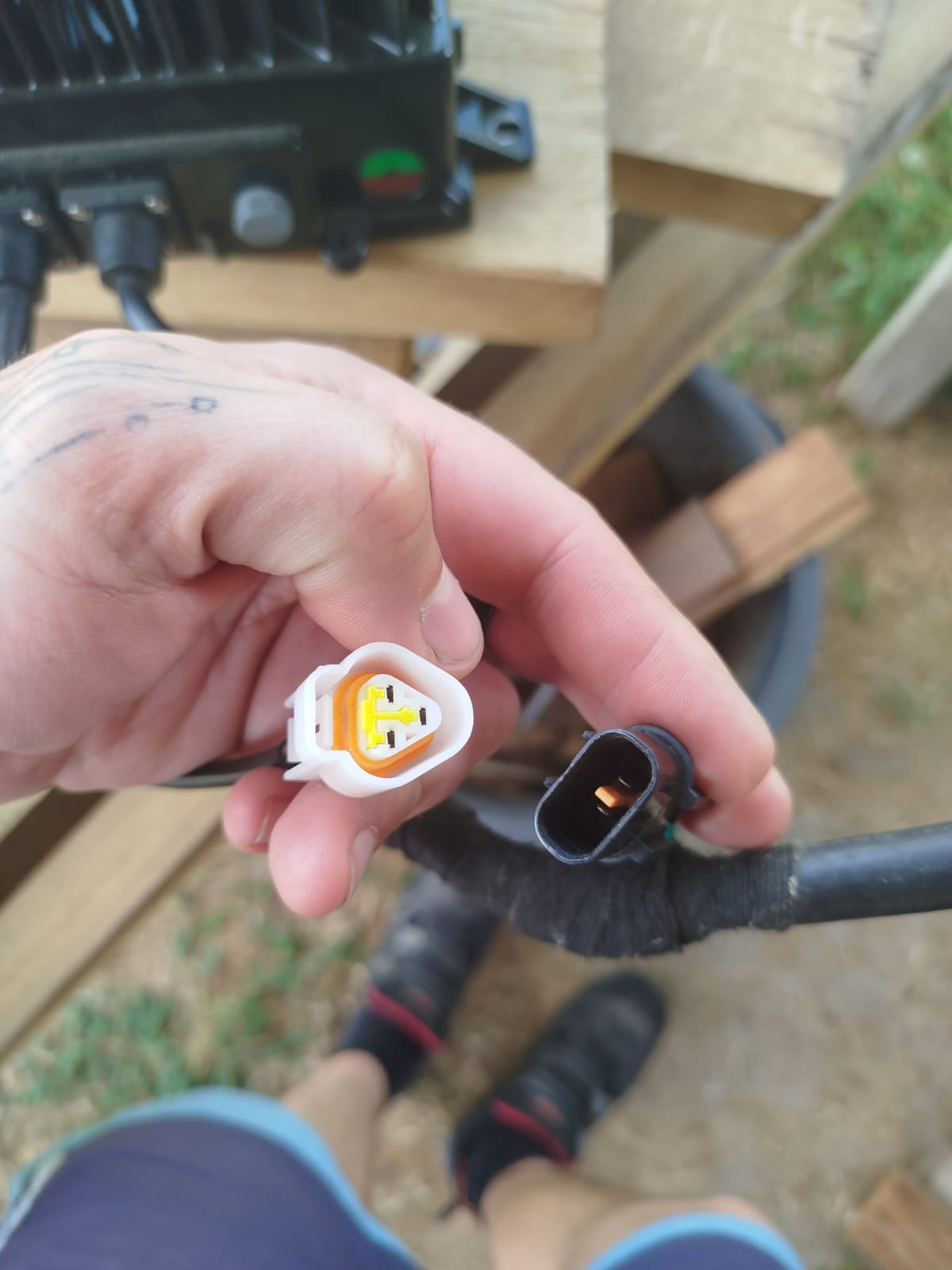

An dem Ladegerät der Alrendo L sind noch zwei Stecker frei die ich nirgends zuordnen kann. Vielleicht kann mir jemand von euch sagen welche Funktion diese haben?
- Rey
- Beiträge: 517
- Roller: Alrendo Bravo TS
- PLZ: 012
- Wohnort: DD
Re: Alrendo L
Solche Stecker sind überall in der Alrendo verbaut . Die Steckerform lässt da keine Rückschlüsse zu . Wenn sie sich etwas an die generelle
Empfehlungen für elektrische Installationen gehalten haben sollte irgend eine Spannung an dem 3 Poligen Stecker liegen und beim 2Poligen Stecker sollte nichts sein da der ja frei liegende Kontakte hat . Könnte also ein Eingang für was sein.

koka_S
- Beiträge: 315
- Registriert: Di 14. Jun 2022, 03:23
- Roller: Soco ts
- PLZ: 3
Re: Alrendo L
An der Alrendo ist keine Stecker oder Buchse frei wo eins der beiden Kabel rein passen.
monkeystador
- Beiträge: 604
- PLZ: 12435
Re: Alrendo L
Irgendwas für die Fabrik oder Wartung.
