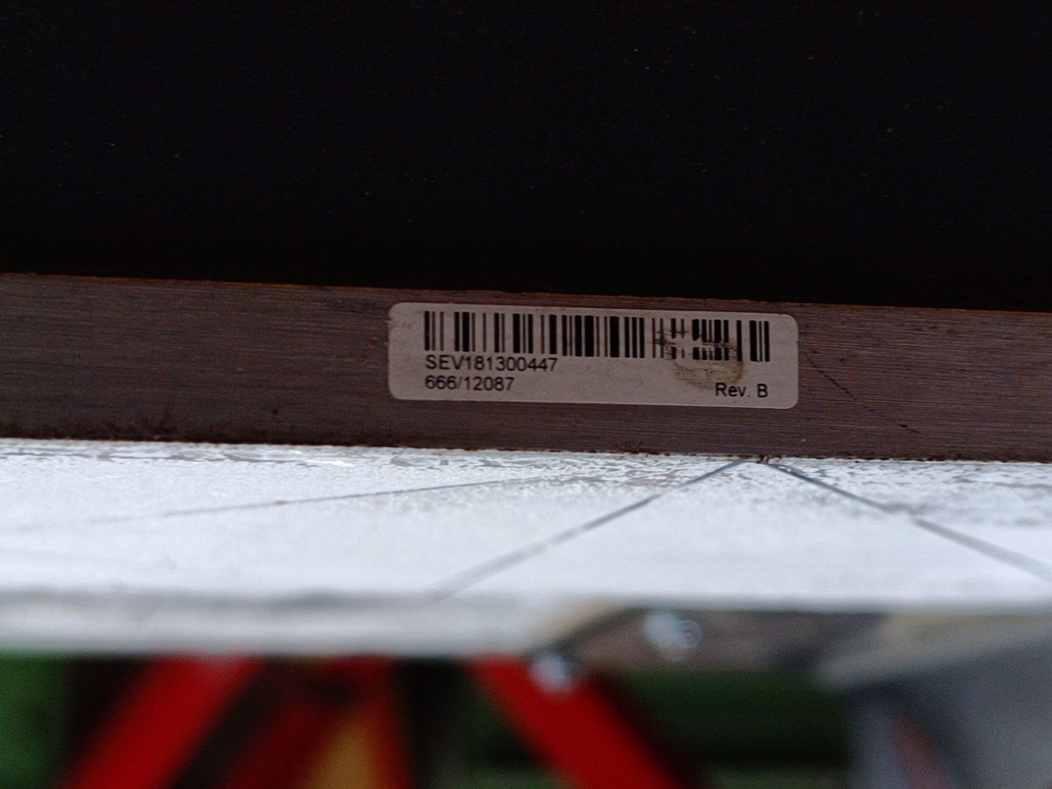

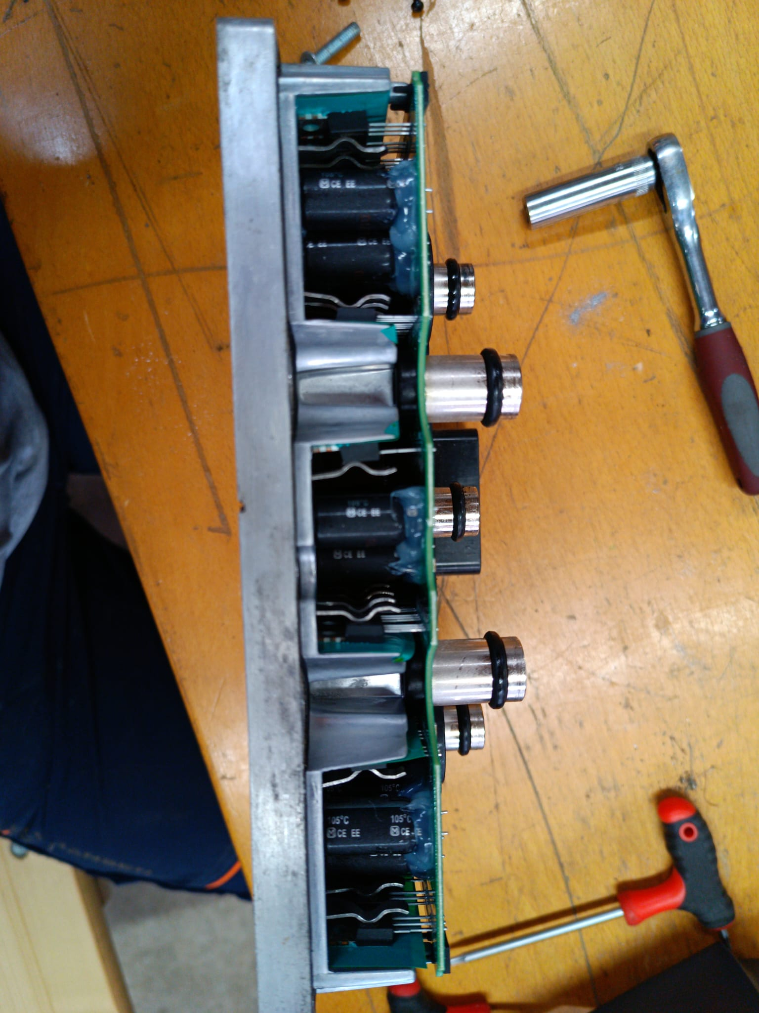

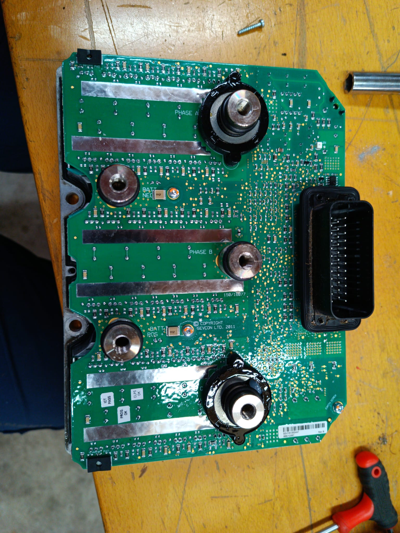

Das Forward freigabesignal kommt ja korrekt an. Ich werd mal versuchen da über ein 120ohm wiederstand ein 12v Signal draufzugeben. Dann sollte das Signal verschwinden und theoretisch wieder vorwärts laufen. Auch wenns eigentlich genau andersrum gedacht wäre :lol:

Schön zu sehen, dass der Controller nicht vergossen ist. :idea:
Das erleichtert die Rep. im Fall der Fälle.
Aber ja - ich pflichte dem Vorredner bei.
Tief in der Controllerhardware, unter dem Gehäuse, zu suchen ist vermutlich nicht der rechte Weg.
Eher sollte man das Ding als BlackBox mit Energieanschlüssen, Ein-und Ausgängen betrachten
welches obendrein auch noch eine Parametrierschnittstelle hat.
