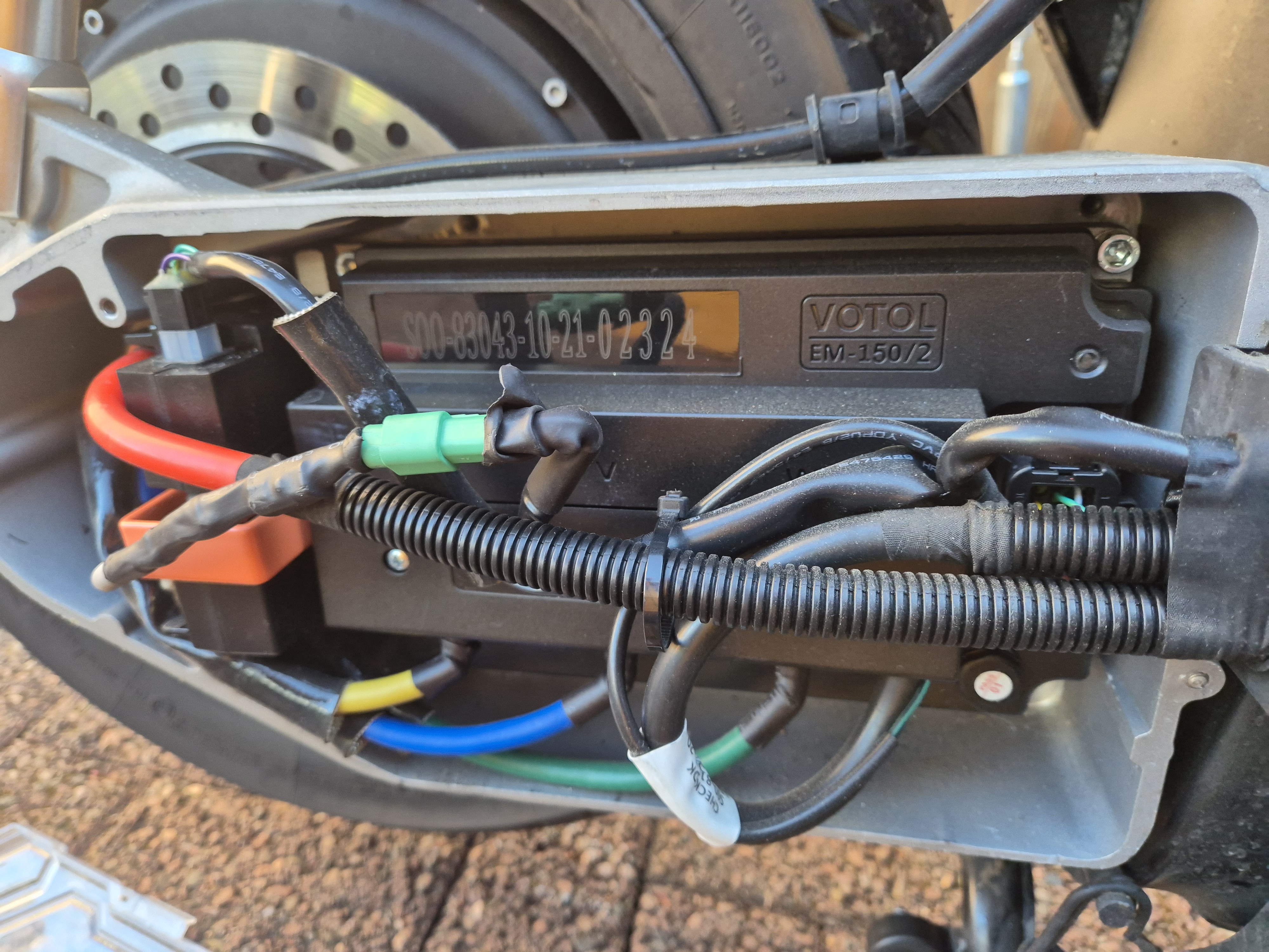

So Leute.. ich bin nun wieder da, und habe mich dran gesetzt. Mir ist auch aufgefallen, dass vermutlich der Vorbesitzer hier schonmal am Motor dran war (Schrauben ausgenuckelt und eine ist abgebrochen).
Kann es sein, dass hier mal der Sevcon verbaut war, und nun ein Votol? Vielleicht gab es schonmal Probleme? Ich habe den Roller mir etwa 50km Laufleistung gekauft von Privat...

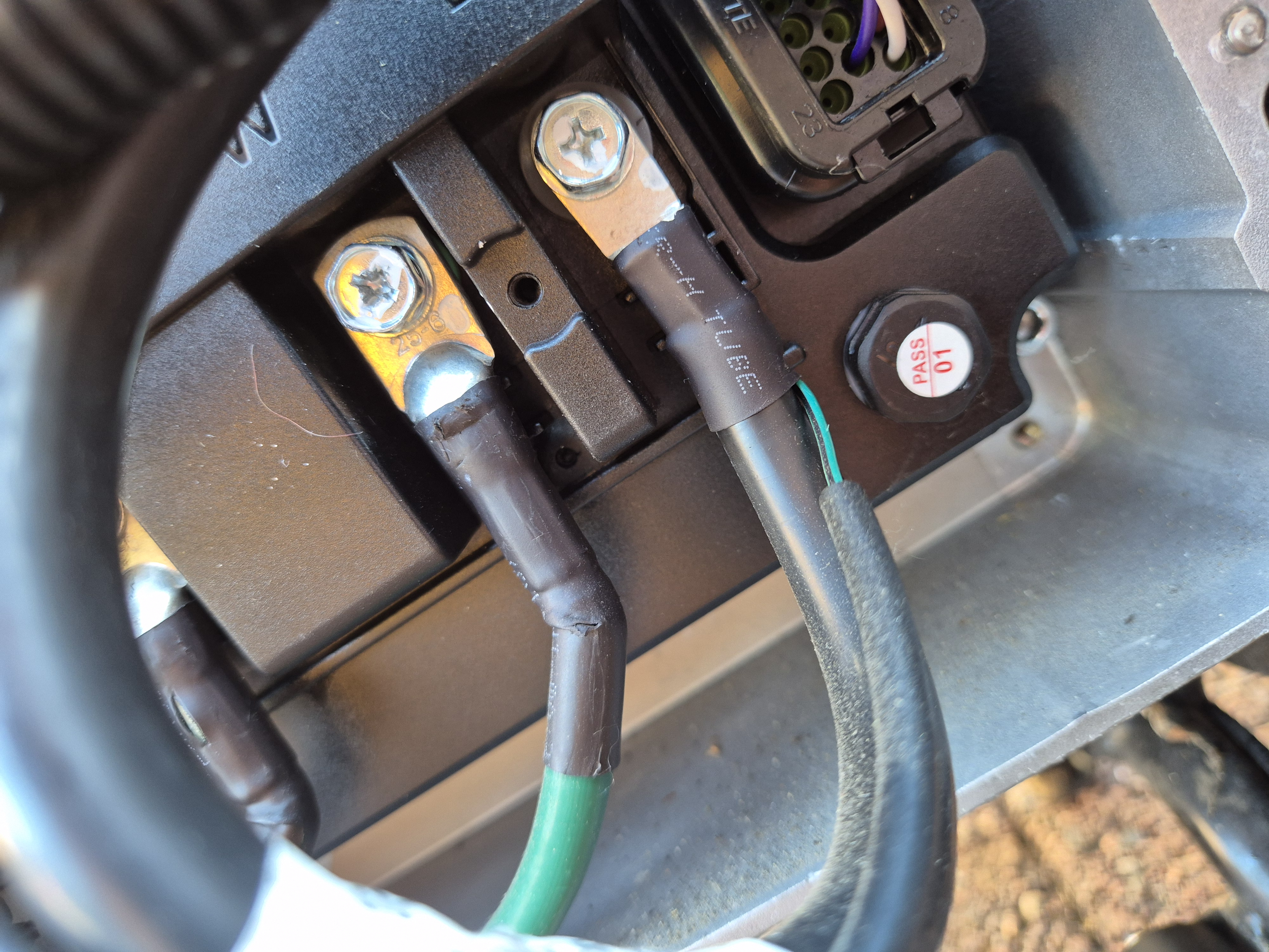

Am Votol selber scheint auch schon jemand bei gewesen zu sein, da die Markierungen auf den Schrauben nicht passend sind.
