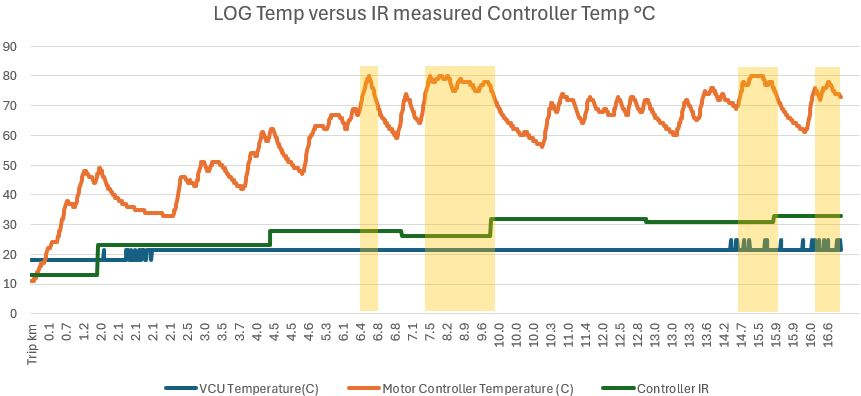

Hast du die Möglichkeit eine externe Temperaturmessung vorzunehmen um die wirkliche Temperatur des Kühlkörpers des Controllers zu bestimmen ?

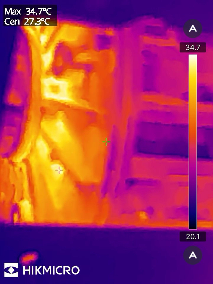

habe zwar keine Digitalmessgeräte genutzt, sondern per preiswerter IR-Pistole mal den Temperaturen gegenüber gestellt, die die VCU im Log-File aufzeichnet. Die Werte habe ich heute bei 18° Lufttemperatur auf einer knapp 17km langen Tour durch die Peripherie Hannovers aufgenommen.
Das bestätigt meine Theorie, dass der Fehler an der VCU liegen könnte: Die orangenen transparenten Flächen sind Bereiche, in denen die VCU ein "Thermal Cutback" gemeldet hat und Vmax auf 65km/h gedrosselt hat.
Normalerweise wird im LOG-File auch die Motortemperatur geloggt; hier ist aber was schief gegangen und es wurden dauerhaft -40° aufgezeichnet. Ich habe die Werte aber auch vom Dashboard abgelesen und mit dem IR-Thermometer verglichen:
IR-Motor / Dashbord Motor Temp
13°/20°
19°/55°
27°/80°
36°/100°
42°/112°
45°/108°
45°/115°
Die VCU-Temperatur wiederum scheint realistisch berichtet zu werden; die habe ich nur der Vollständigkeit halber mit aufgenommen.

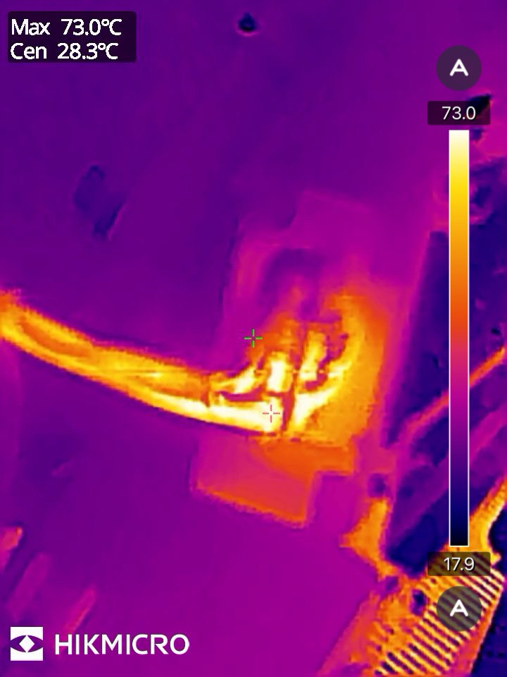

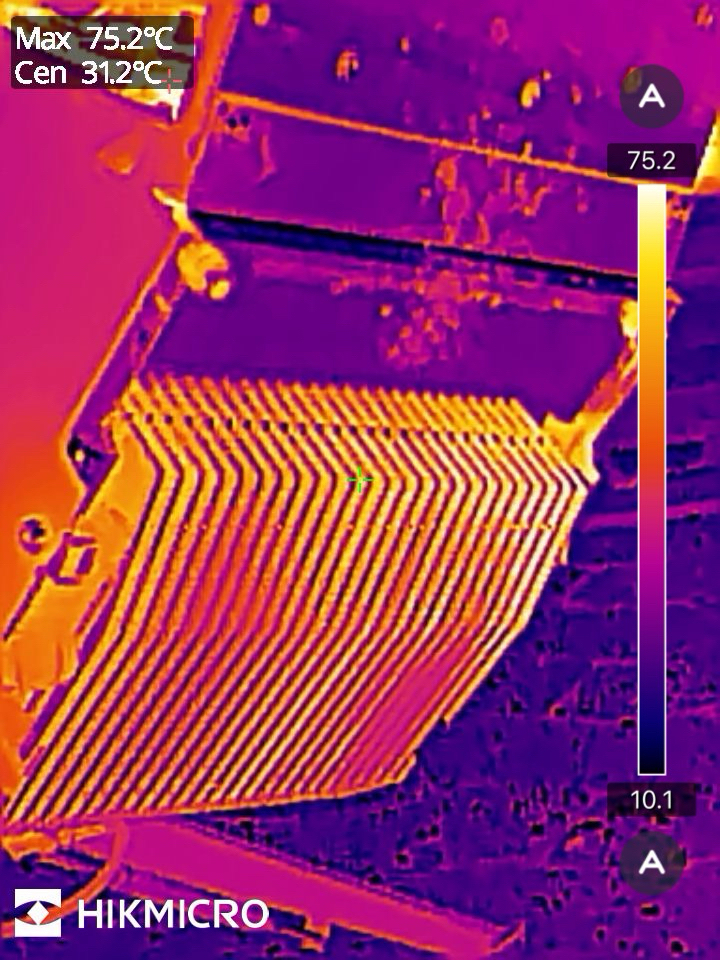

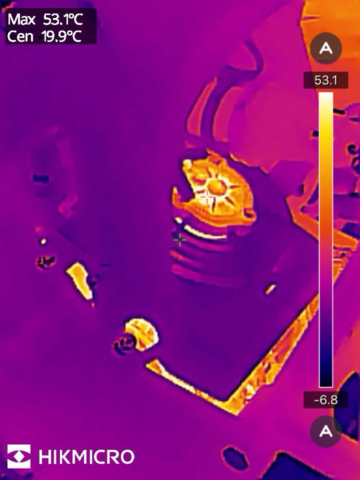

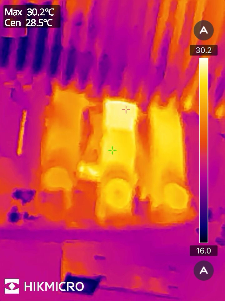

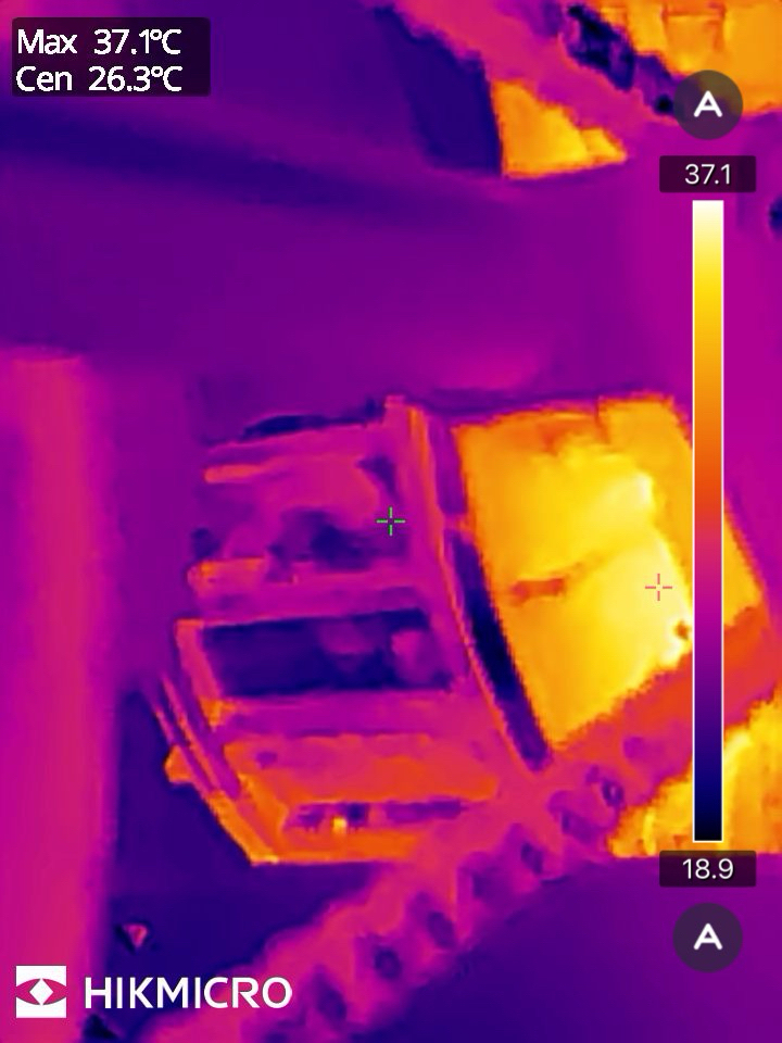

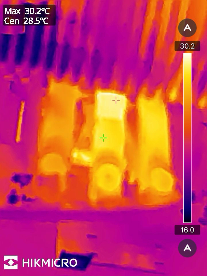

Habe auch etwas Bike-Porn für Euch: Der Motor, aufgenommen nach etwa 6km Fahrt. Der Controller. Die 75,2° finden sich ganz am Rand, beim Anschluss DC-DC. Hier ist der Steckeranschluss des DC-DC Wandlers schön zu sehen. Finde ich sehr verwunderlich, dass am Kabel direkt am Stecker dann doch 73° anliegen (Bild zuvor sogar 75). Hier scheint die Leitung unterdimensioniert. Ist aber alles Serie, werde ich einfach mal bei längerer Fahr beobachten. Das sind die Phasensnschlüsse zwischen Motor und Sevcon Motor linksseitig. Temperatur unbedenklich. 53° liegen am Motorlüfter an. Der lief ja durchaus länger…
Quintessenz: Bis auf das Kabel am DC-DC ist nach meinem Dafürhalten alles im grünen Bereich! Das LOG-File zeigt auch keine größeren Auffälligkeiten.

Oder die Verbindung ist ab Werksuboptimal.most hat geschrieben: Hier ist der Steckeranschluss des DC-DC Wandlers schön zu sehen. Finde ich sehr verwunderlich, dass am Kabel direkt am Stecker dann doch 73° anliegen (Bild zuvor sogar 75). Hier scheint die Leitung unterdimensioniert.
