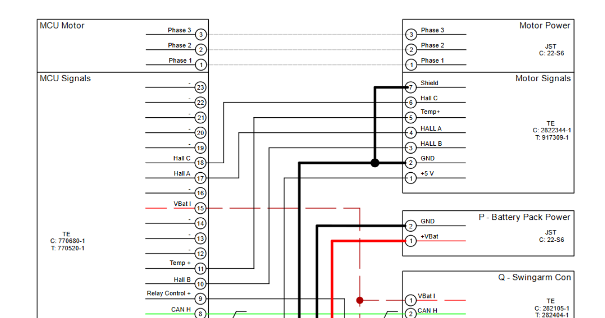

Ich gehe davon aus, dass der Motor mit Votol Controller über Hallsensoren kommutiert wird. Das Schaltbild und die Kabelfarben sprechen dafür?
Üblicherweise sitzen die Hallsensoren auf den Polschuhen bzw. dazwischen. Ich kann aber keine erkennen. Die Motorwelle bzw. die Platine kann sich nicht drehen.

This is what I try to find out. There are some Encoder Chips able to work in HSM or UVW mode. This would explain the green, yellow and blue cables. The encoder chip is mounted in the center of the pcb. Indeed is a magnet mounted in the Lid directly above the encoderchip.Peter51 hat geschrieben: Di 22. Apr 2025, 20:19 Ich gehe davon aus, dass der Motor mit Votol Controller über Hallsensoren kommutiert wird. Das Schaltbild und die Kabelfarben sprechen dafür? Screenshot 2025-04-22 at 20-00-53 mt_s01_20my22_esp_20_20manual_20de_20taller_20s01_20my22_20_y_20versiones-8.pdf.png
Ist der kleine Nabendeckel ein Magnet?
So it would be possible to emulate a classic six-step blockcommutation. Just a guess...
