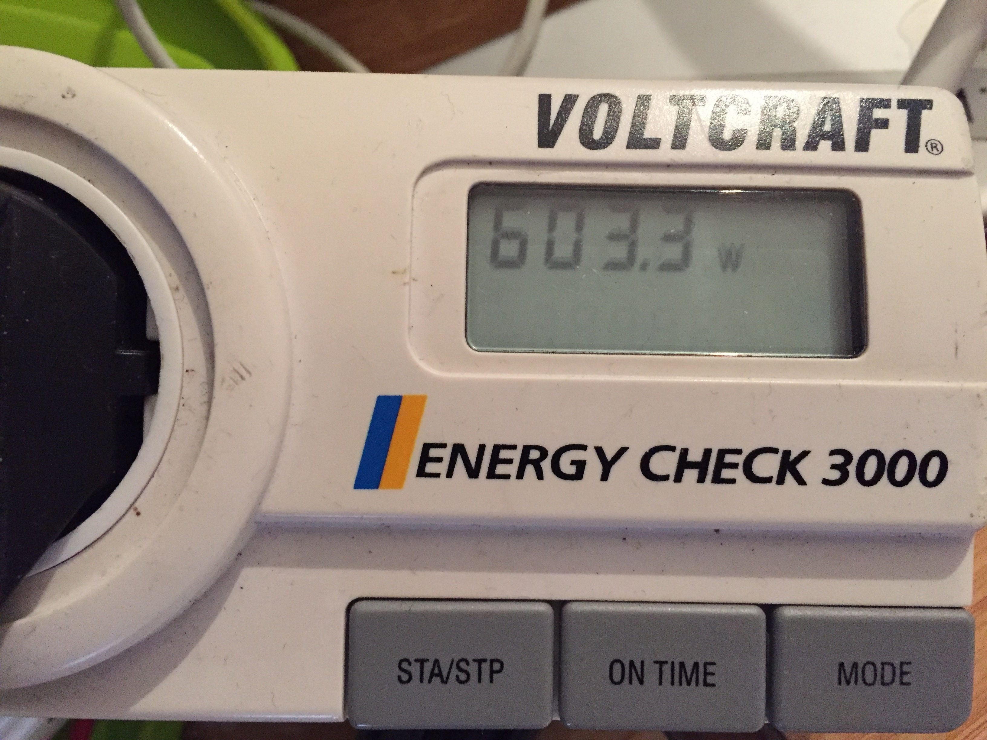

Ich kann nur messen. Sowas z.B.:

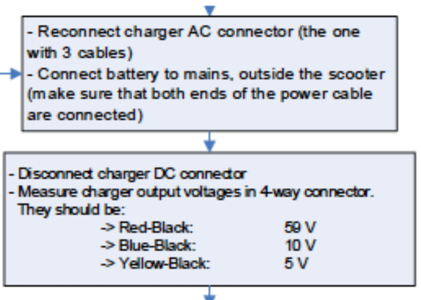

Nach meinem Verständnis habe ich das Meanwell mit "Blue-Black-Yellow" vom BMS getrennt und damit das "Dimming" verhindert. Am abgezogenen Ladeschützstecker liegen 59V an, am Stecker zum BMS liegen die geforderten 5V und 10V an.
Der Lader sollte OK sein. Im Prinzip müsste ich die Kontakte am Schütz brücken können und den Akku "am BMS vorbei" mit voller Leistung (10A) laden können. Wenn AC-Seitig knapp 600W "gezogen" werden, ist das Meanwell heil.

Das Fließdiagramm hast Du ja komplett durchgearbeitet, oder?
Der Thermal- und High-G-event taucht dort ja leider nicht auf. Nur das undervoltage flag. Wenn das gesetzt ist, heißt es einschicken.
Wenn man den Rest durchgeht, dann muss entweder das Schreiben der Factory settings dar Problem lösen (aber das hast Du ja glaube ich gemacht?) Ansonsten landet man (außer ich übersehe was) nur bei "replace BMS", was hieße, man könnte thermal und High-G event nicht resetten. Oder er lässt sich im konkreten Fall nicht durch das Aufspielen der factory settings löschen, weil ein dauerhafter Sensor-Defekt vorliegt, und der Fehler quasi sofort wieder da ist.

patba hat geschrieben: Do 1. Mai 2025, 17:37 Das Fließdiagramm hast Du ja komplett durchgearbeitet, oder?
Das Fließdiagramm habe ich soweit "versucht" durchzuarbeiten. Gescheitert bin ich an dem Teil mit dem Ladeschütz. Ich messe da 10V am Stecker für die Wicklung, aber das Relais zieht nicht an. Bei 90 gemessenen Ohm wären rechnerisch 110mA nötig um das Relais anziehen zu lassen.
Die Spannung bricht aber zusammen. Keine Ahnung was ich davon halten soll.

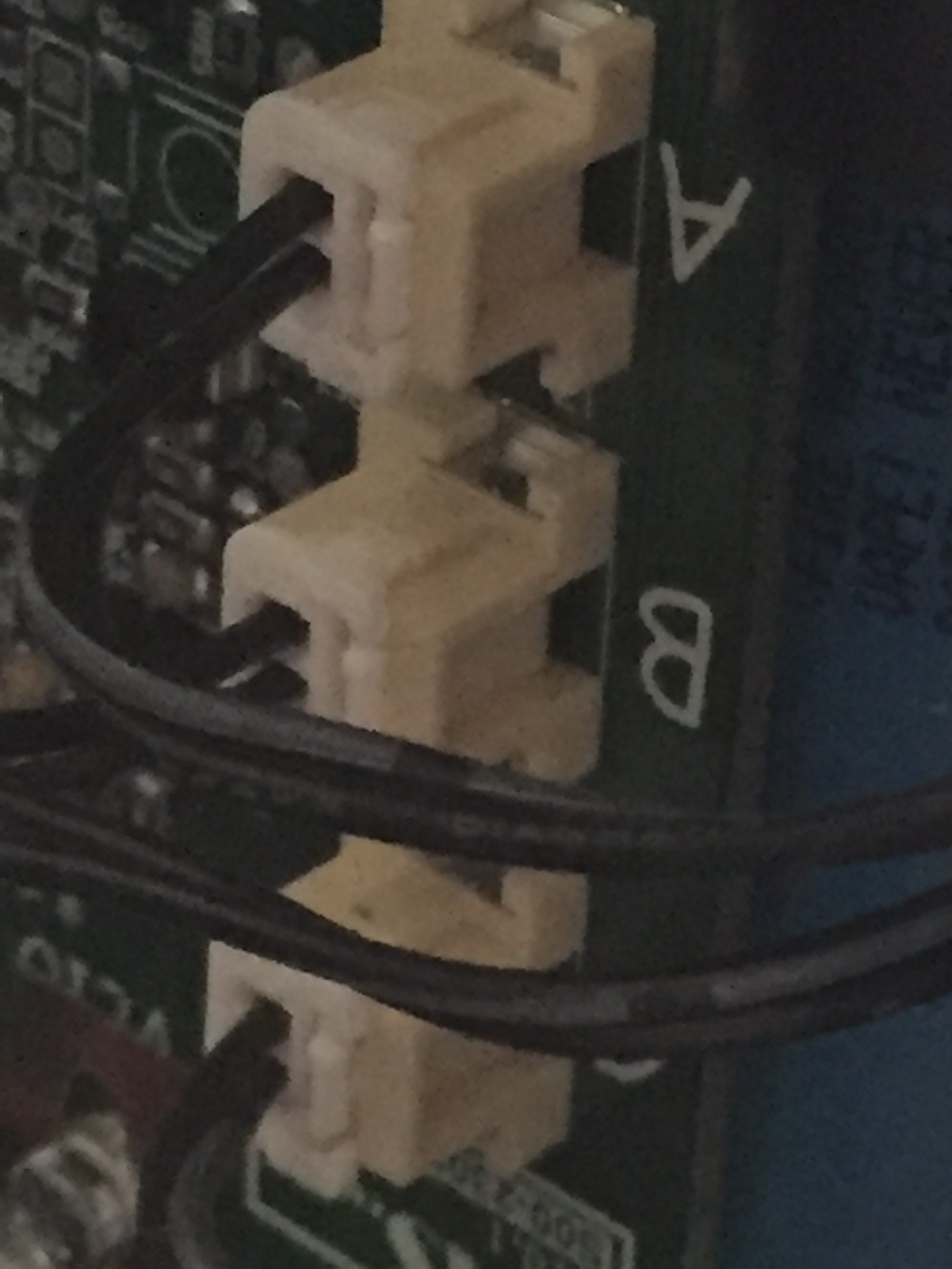

patba hat geschrieben: Do 1. Mai 2025, 17:37 Ich würde mal noch dem Sensor-Defekt eine Chance geben, und die Temperatursensoren prüfen. Da gibt es doch glaube ich 3? Lassen sich die per Software auslesen?
Das dürften diese sein:
Zumindest könnte ich die messen/prüfen/vergleichen.
Edit: alle 3 liegen aktuell bei 10,4kOhm +/- 1-2% also wohl heil.

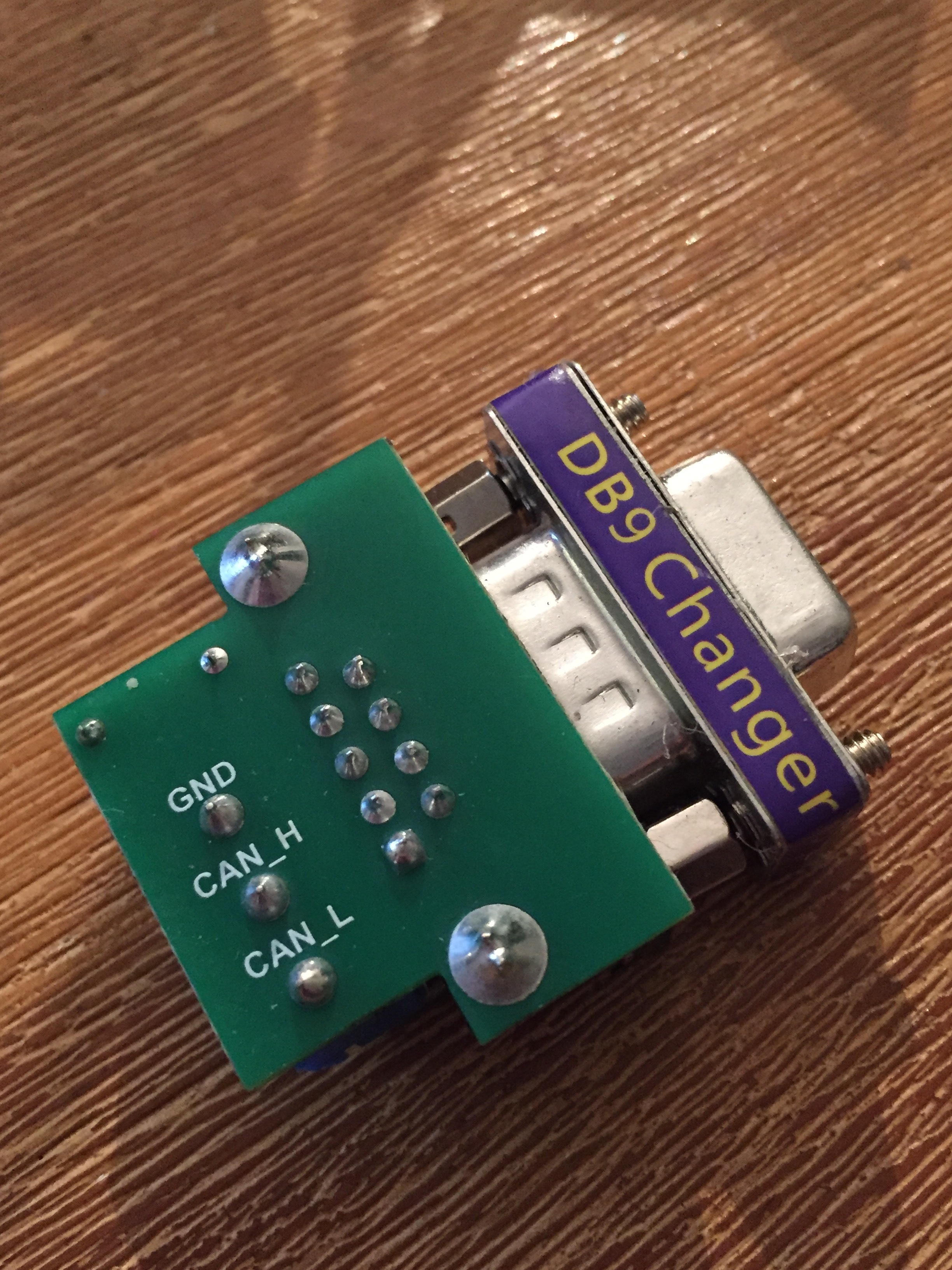

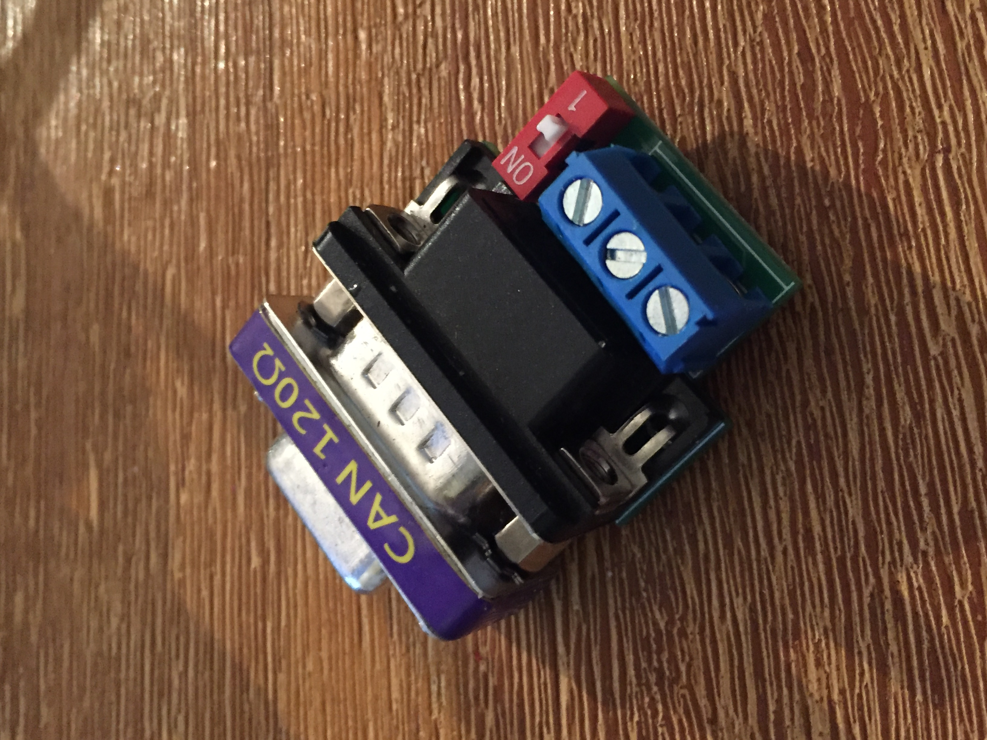

Look what the cat dragged in:
Gehört zwar nicht zum Ixxat, aber mit Chance kopieren die Chinesen voneinander und die Belegung vom DB9 ist gleich. Dann kann ich bald am Schreibtisch mit meiner Batterie "reden".
