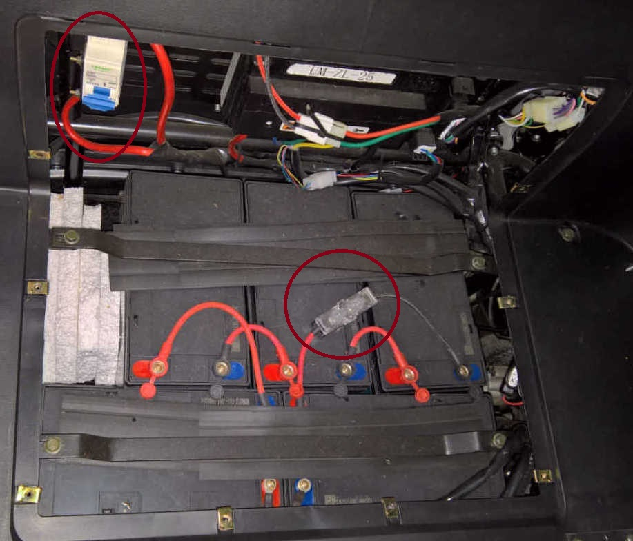

didithekid hat geschrieben: So 15. Jun 2025, 08:49 Besser ist es aber in das Anschlusskabel (Plus-Kabel) einen Sicherungs-Schaltautomaten B50 Ampere einzubauen (wenn der nicht schon drin ist).
Die von Dir ausgesuchte Schmelzsicherung (im Anschlusskabel) geht zwar auch, aber mit dem Leitungsschutzschalter/Schaltautomat, kann man später den Strom einschalten (und ausschalten), wenn die Steckverbindung hergestellt worden ist und dann blitzt und knallt es nicht im Stecker, während man zusammensteckt. Im Leitungsschutzschalter kann ja das getrennte und abisolierte Kabel eingesteckt und festgeklemmt werden.
Mein Fahrzeug hat einen Sicherungsschutzschalter, zusätzlich ist eine Schmelzsicherung verbaut, diese muss nun in der neuen Verkabelung wohl auch berücksichtigt werden:

didithekid hat geschrieben: Mo 16. Jun 2025, 09:55 Hmm, wenn der Stromkreis im Plus-Strang den Schutzschalter hat und im Minus-Strang das 50-Ampere-Dauerstrom-BMS die kurzzeitigen Ströme auch bei 70 Ampere schon abregelt, kannst Du auf die Schmelzsicherung die bisher im Minus-Strang ist, vermutlich verzichten. Schadet aber auch nicht, solange die nicht bei kurzzeitig 55 Ampere schon schmilzt.

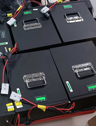

Ok, die aktuelle Schmelzsicherung ist eine 60A. Ich kläre gerade mit dem Batterie-Shop, was anschlussmäßig geliefert wird. Auf dem Bild bei denen ist ein Anderson-Kabel mit eingebauter Sicherung zu sehen. Allerdings auf dem roten Strang:

Hm, bei mir ist auf dem schwarzen Strang noch ein Coulometer eingebaut, also ist ne 60A Schmelzsicherung wohl doch nicht vekehrt.

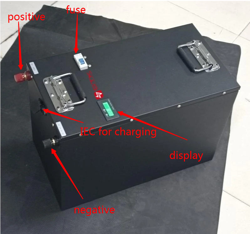

Der Batteriehändler schlägt folgende Ausführung vor, mit Polklemmen, komplett kabellos. Gibt es da grundsätzliche Bedenken? Was ist nicht ganz nachvollziehe, ist dass der Ladeanschluss extra ist. Ist das nur ein Zweitanschluss? Denn bei meinem Fahrzeug kann man nur die Polklemmen anschließen und darüber aufladen.
