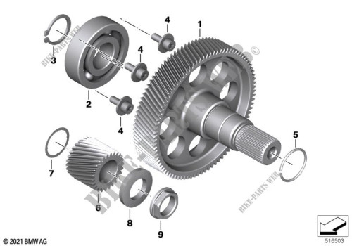

wer hat behauptet es wäre gerade verzahnt?

ALLE ! Inkl. BMW Motorrad Dortmund.

naja, ich sehe keine hypoidverzahnung, eher eine Standardschrägverzahnung.......
ist auch vorteilhafter bei hohen dreh geschwindigkeiten.
das gejaule kommt entweder: zu wenig öl, das rillenkugellager, oder spiel in den zahnflanken....

Falcon hat geschrieben: Fr 20. Jun 2025, 11:00 naja, ich sehe keine hypoidverzahnung, eher eine Standardschrägverzahnung.......
vg
Ich auch nicht. Wie auch, das sind Stirnzahnräder. Hypoidverzahnung gibt es bei Kegelrädern.
