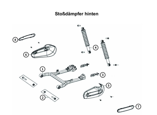

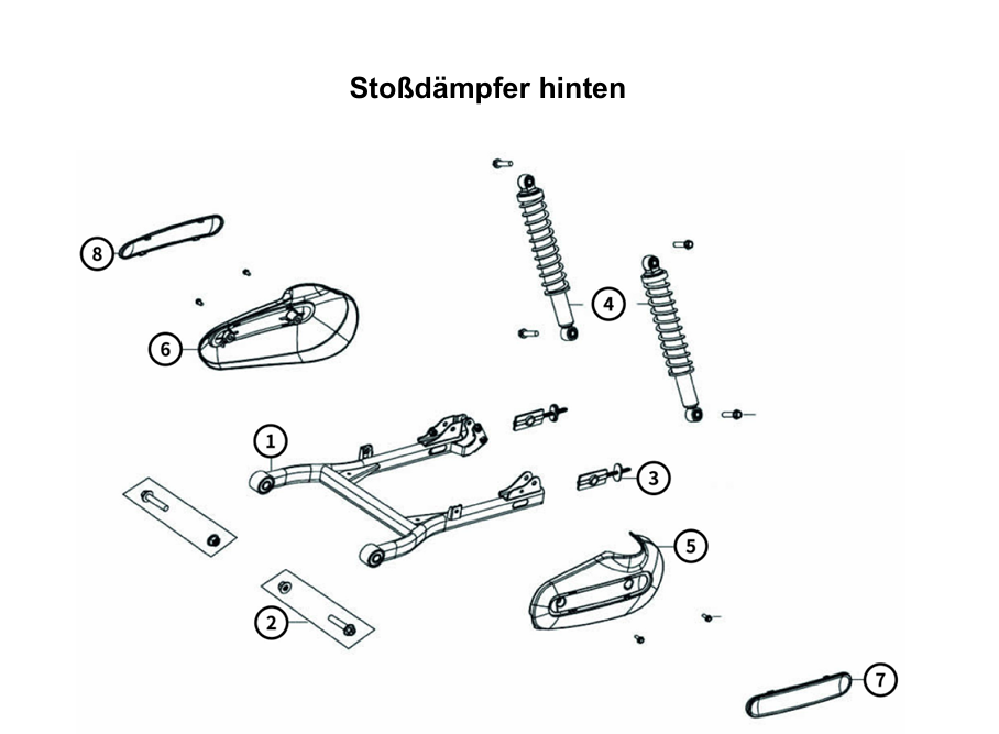

Da ist zusätzlich nur das schwarze Verkleidungsteil an der Hinterradschwinge auf beiden Seiten. Darauf sitzt eine silberne Blende. Diese muss man mit einem etwas größerem Schraubenzieher am Schlitz hinten entfernen. Dann das schwarze Verkleidungsteil mit einem 8er Steckschlüsse lösen. Sind 2 Schrauben auf jeder Seite. Der Rest ist nicht anders als bei anderen kettengetriebenen Zweirädern auch.
Das abnehmen der beiden Verkleidungsteile ist hier im Video gezeigt.

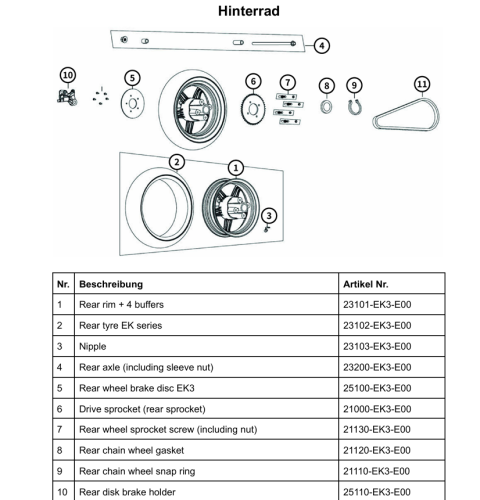

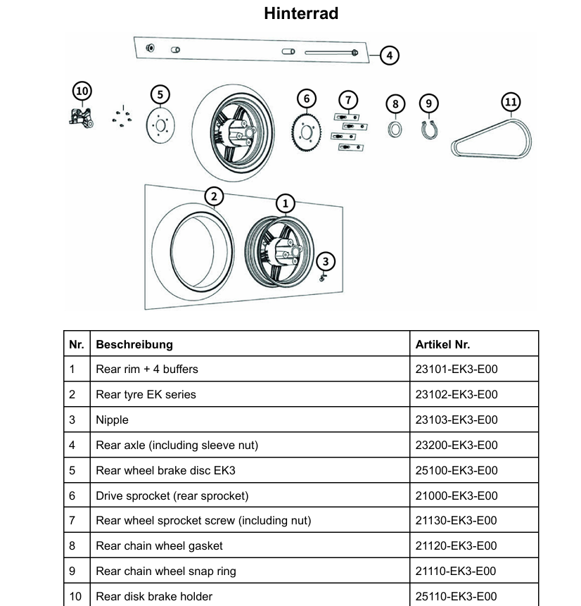

Ich habe das Hinterrad noch nicht ausgebaut. Den Reifenwechsel Ende März 2023 habe ich im Rahmen der Erstinspektion komplett in der Werkstatt machen lassen. Habe nur ein paarmal die Kette nachgespannt. Es geht nur darum das Hinterrad herauszunehmen. Das Aufziehen neuer Reifen und das Auswuchten sollte dann ein Reifenfachhandel oder eine Werkstatt übernehmen wo man das Rad und den neuen Reifen hinbringt.
Im Ersatzteilkatalog sieht man die Bauteile.
https://www.horwin.eu/ersatzteilkataloge/
Ausbauen des Hinterrads:
Nachdem man die Schwingenverkleidung auf beiden Seiten entfernt hat löst man die Mutter der Hinterradachse auf der rechten Seite. Man löst die Einstellschrauben an den Kettenspannern. Dann zieht man die Achse heraus und merkt sich welches Distanzstück auf welcher Seite war.
Dann müsste man das Rad herausnehmen können. Kettenritzel und Bremsscheibe verbleiben am Rad.
Der einfache Ausbau des Hinterrads ist ein Vorteil der Modelle mit Kettenantrieb gegenüber den Modellen mit Radnabenmotor wo zusätzlich noch die Verbindung des Motors zum Controller gelöst werden muss. Zudem verbleibt ja der Radnabenmotor im Rad so das es nicht einfach ist jemanden zu finden der einem da einen neuen Reifen aufzieht und das Rad auswuchtet.
