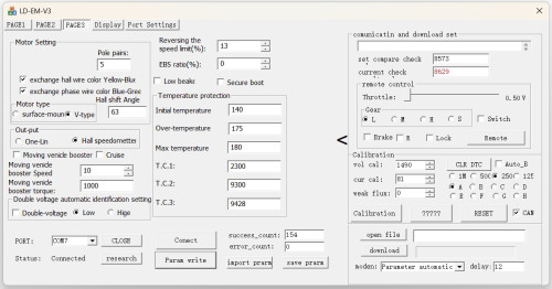

Motorströme habe ich jetzt hoch gesetzt, das hat keine Änderung gebracht.
Ich glaube auch, dass er es einfach nicht vollständig durch den lern Modus schafft, irgendwo stolpert er drüber.
Ich kann auch nicht die Drehzahl in Echtzeit auslesen.
Die - (Minus) 120 Grad habe ich gewählt damit er richtig herum läuft, mit dem Uhrzeigersinn brauche ich. Positive Werte mit getauschten Werten über das Programm haben nicht so richtig funktioniert, da lief er auch nicht an und kam wenn er lief überhaupt nicht auf Drehzahl.

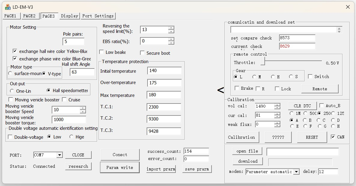

Nach langem probieren bekomme ich mit diesen Werten das Beste Laufverhalten und die niedrigste Mögliche Drehzahl ohne das er stehen bleibt.
Damit läuft er noch immer nicht von alleine an!
Er dreht jetzt auch wieder gegen den Uhrzeigersinn.
Die Drehzahl wird wenn man sie ausliest negativ dargstellt.
