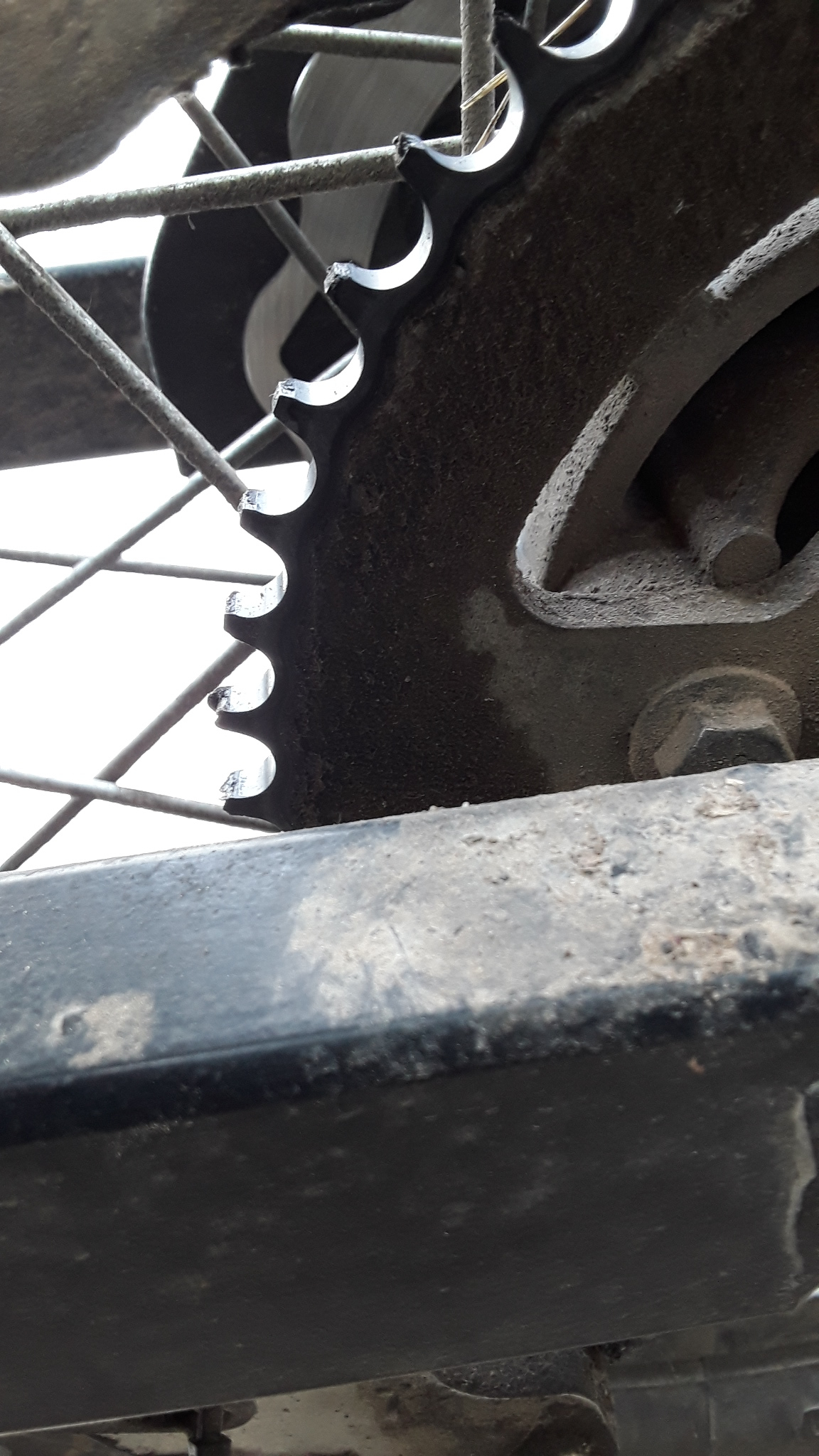

Neue Ritzel/Kettenblatt hab ich noch nicht bestellt. Das wäre jetzt die Frage. Ich habe das originale Ritzel vom Vorbesitzer, weil der damals ein kleineres montiert hatte (für mehr Durchzug untenrum). Das ist noch in Originalzustand. Das Kettenblatt.....keine Ahnung. Sah noch gut aus? Wie erkenne ich denn zu hohen Verschleiß? Oder _muss_ man bei jedem Kettenwechsel auch ein neues Kettenblatt kaufen? Kann mir jemand mal ein "noch gut" vs "nicht mehr gut" Foto zeigen?
https://i.imgur.com/0hawWiz.jpeg
So sieht das aktuelle aus.

Wieviel Kilometer haben die Teile denn drauf ? Wie wurde gepflegt geölt ?
Mein gepflegtes sieht nach 20.000 so aus..... die spitzen Teile auf der Oberseite der Zähne ist etwas Schmutzkneister.......
