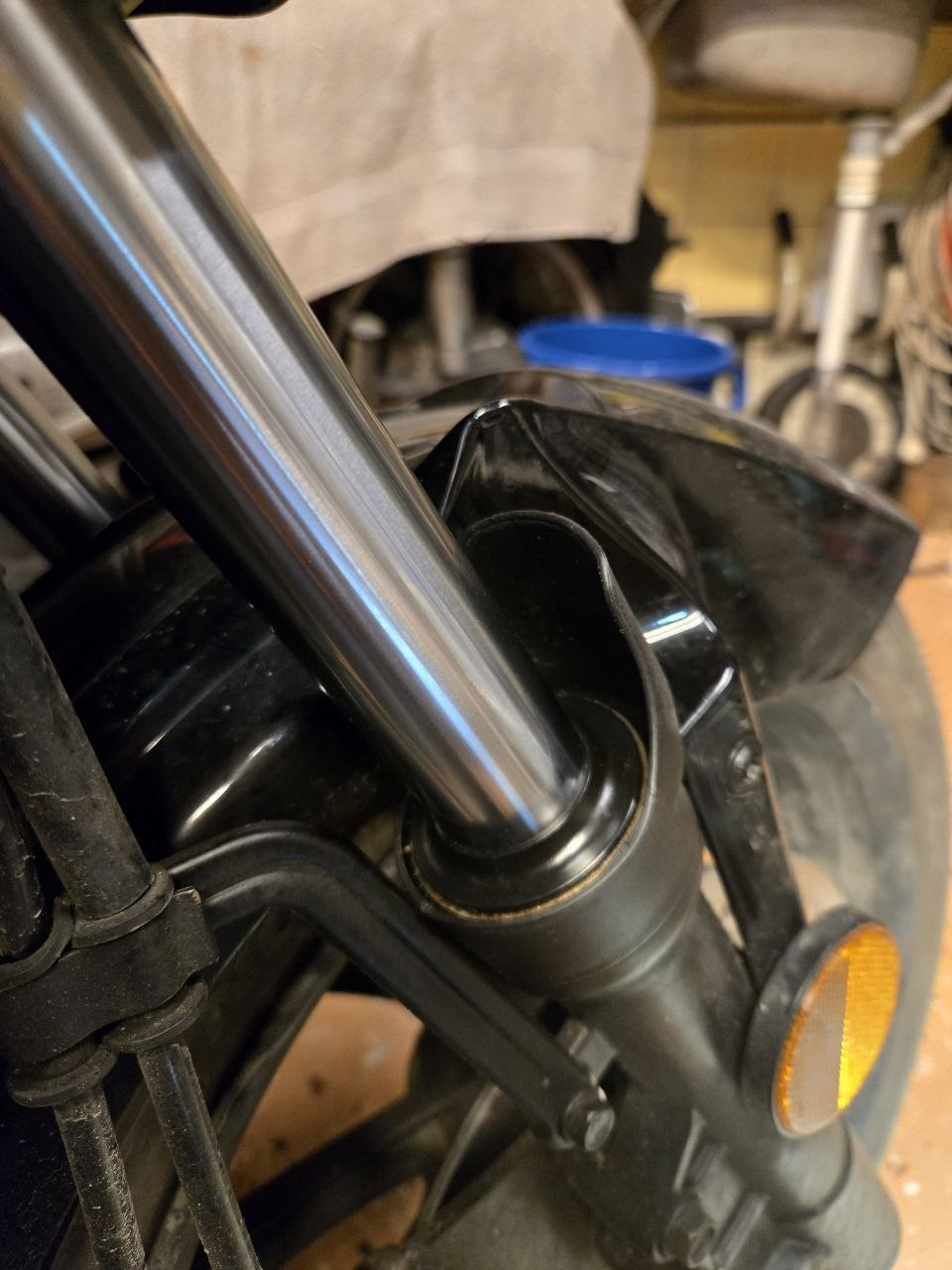

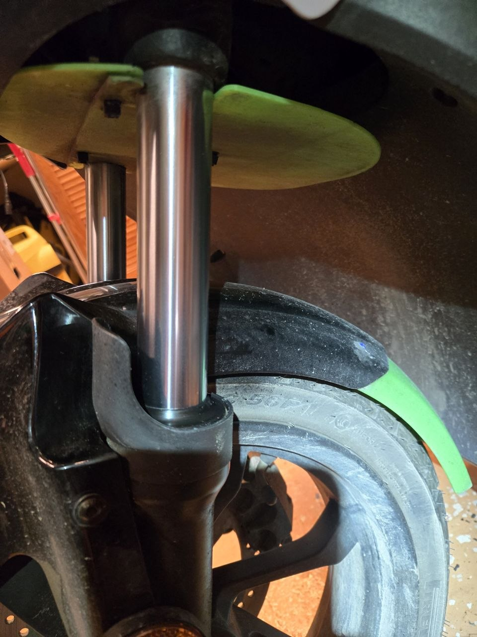

Guten Abend allerseits!
Nun auch bei mir ein Problem mit der Vordergabel und dem Öl: woran merke ich daß/wenn kein Öl mehr darinnen ist?
Jetzt nach dem Winter (ich bin durchgefahren, auch bei Frost) sehe ich daß es um die Simmeringe herum feucht ist. Auch scheint mir das Ein- und Ausfedern recht leicht vonstatten zu gehen. Ein- und Ausfedern mit dem gleichen Widerstand (recht leichtem Widerstand), sollte es beim Ausfedern nicht langsamer gehen eigentlich?
Meine Mó hat jetzt 18.000km ´runter. Die Straßen hier bei uns sind eigentlich recht gut. Selbige Tauchrohre sind riefenfrei, auch gibt es keine Bläschen von schlechter Verchromung, wie von anderen geschildert.
(ich hatte die Tauchrohre und Staubkappen vor dem Fotografieren frisch gereinigt)
Kann das Öl einfach alle sein, die Simmeringe defekt/verschlissen nach solch einer Laufleistung?
Das Gabelöl habe ich mir schon vor einer Weile vorbeugend besorgt, es wurde hier im Forum benannt. Hab also alles da zum Reparieren.
Es ist halt nur ein "Totalauseinandernehmen" der vorderen Front und bevor ich mich daran mache wollte ich unseren wissenden Schwarm hier im Forum erst einmal fragen was ihr dazu meint.
Woran also merke ich bzw. welche negativen Auswirkungen im Fahrverhalten gibt es bei "Öl alle" in der Vordergabel?
Sollte ich mich doch an den Austausch der Simmerringe machen (müssen), so wäre wohl das Lenkkopflager sicherheitshalber auch gleich zu wechsseln. Habe das noch nicht machen müssen bis jetzt und bin da recht froh drüber. Aber früher oder später kommt das wohl... die Ersatzlager habe ich mir schon vor einer Weile bestellt (von NTN).
Alles in allem werden das mindestens zwei Tage Arbeit. Kann ich dann erst im Urlaub angehen weil ich meinen Fahrbahren Untersatz ansonsten täglich brauche.
Ich bin euch dankbar für Input und Beurteilung!
Einen schönen entspannten Samstabend wünscht
mit Grüßen aus dem hohen Norden
Botzino

Hat es den vorher Öl raus gessifft?
Da müsste soviel raus kommen das es bis unten an die Bremszangen ölig ist.
Wenn nein ist das Öl nach wie vor noch drin.
Nur feucht ist nicht tragisch, schlimm wird es erst wenn es runter läuft.

also,
wenn nicht viel öl rausgesifft ist, kann man es erst mal so lassen und beobachten.
die china simmeringe haben sich vielleicht im winter und dem kalten wetter zusammengezogen und dichten nicht mehr richtig.
da empfiehl man Tourmax oder wenns sein muß louis oder polo teile.
zur not kann man es auch mit einem gummi weichmacher probieren, damit hatten sehr viele motorradfahrer sehr gute erfahrungen damit. ist zu empfehlen.
aber erst mal beobachten.
vg
vg

Danke Dominik und Falcon für die Antworten!
@Dominik: Nein, bis runter zur Bremszange siffte das Gabelöl bei weitem nicht. Nur so ca. 5 cm rund um die Simmerringe (der Tauchrohre also). Daher liegt die Vermutung nahe die @Falcon äußerte, das aufgrund der Kälte die Dichtfähigkeit der Simmerringe nachgelassen haben könnte. Ich beobachte also weiter... Wollte nur sichergehen daß die Gabel nicht "trockenläuft"... Apropos, woran würde ich das dann eigentlich merken?
Euch allen eine gute Nacht wünscht
Mfg Botzino
Mfg Botzino
