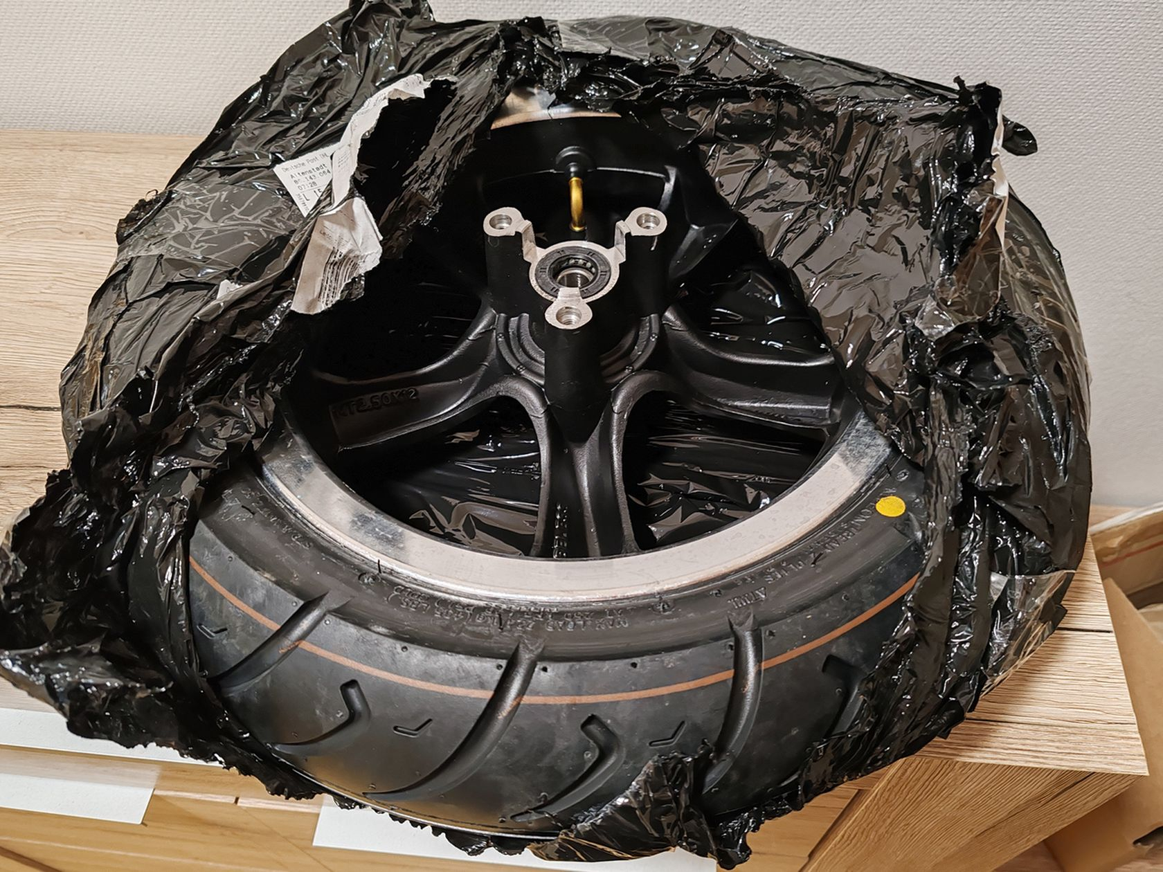

Der DHL-Bote war heut da und ..... ich hab 2 nagelneue Kompletträder (mit Reifen) geliefert bekommen.....ohne zusätzliche Bestellung oder Rechnung ! Muß mir gleich mal den heutigen Tag ankreuzen...sowas ist mir noch nicht passiert !
Gruß, Uwe.
...muß nur die Bremsscheibe umgebaut werden... Abstandshülsen hab ich zum Glück aufgehoben !
Vielleicht taugen die Räder nicht besonders viel und die haben deshalb gleich zwei geschickt !!?????
Gruß, Uwe.

na gratulliere...
was hat der spass insgesamt gekostet

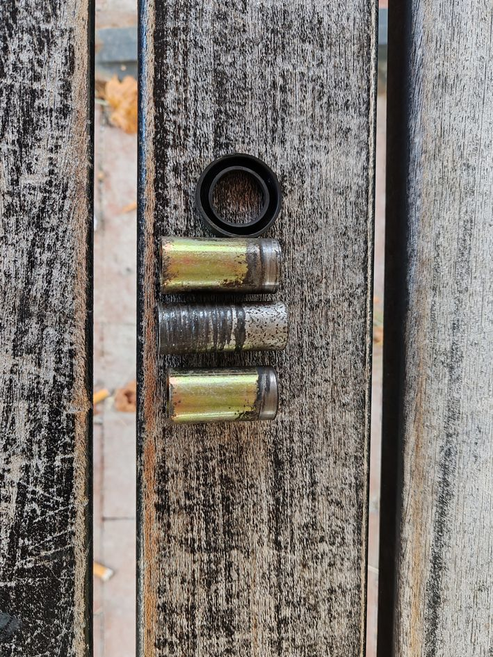

die hülsen würde ich sauber machen und polieren, nicht das die empfindlichen simmeringe wieder wasser eindringen lassen...

1 Rad wurde komplett "gespendet", zusätzlich gabs noch ein Originallager !
Hülsen werden natürlich aufgearbeitet !

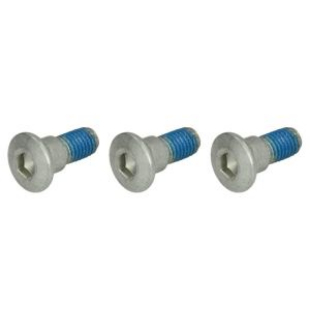

War ne echte Qual die Bremsscheibe zu wechseln...Schrauben waren zum Teil verklebt...da half nur der Bohrer und weg war das "Köpfchen" !
Eine Schraube konnte ich retten, die anderen 2 hab ich mit normalen Schlüßelkopfschrauben versehen, sollte (bei 45km/h) ausreichend sein.
Hab mal geschaut, müßten original diese gewesen sein : Bremsscheibeschraubensatz TRW MSS114-3, 1 Stück / M8x1,25/ TRW !
Gruß, Uwe.

Hallo Uwe ,
läuft die Bremsscheibe denn rund mit normalen Schrauben ? Ich könnte mir vorstellen , das der gewindelose Teil der Ori.-Schrauben zum zentrieren dient ...? Die Zug - und Scherfestigkeit reicht aus ? Vielleicht ebenfalls ein Tröpfchen Loctite Mittelfest dazu geben ....

Waren erst ein paar km, aber wenn der Schraubensatz bei mir ankommt, werden die 2"normalen" Schrauben ersetzt ! Loctite kommt natürlich auch zum Einsatz. Muß nur nochmal in meinem Werkzeug den richtigen Torx suchen und finden. Imbus hat 6Ecken, die TRW nur 5 !!! Aber bei meinem Vorrat an diesen lütten Werkzeughilfen müßte schon noch ein richtiger Originaler zu finden sein.
Sehr weit können sich die Schrauben auch nicht bewegen...zumindest könnte die Eine erstmal zum besseren Halt "beitragen" !!!??

Sind das 5 Ecken, oder Innenfünfrund?

Muß ich mir nochmal genau anschauen. Könnten doch 6 Ecken sein, aber anders verteilt, als im Imbus (könnte aber auch täuschen !?).
Auf dem Foto müßte der richtige Torx zu sehen sein...blaues Gewinde !? (ganz links auf`m Foto)
Gruß, Uwe.
