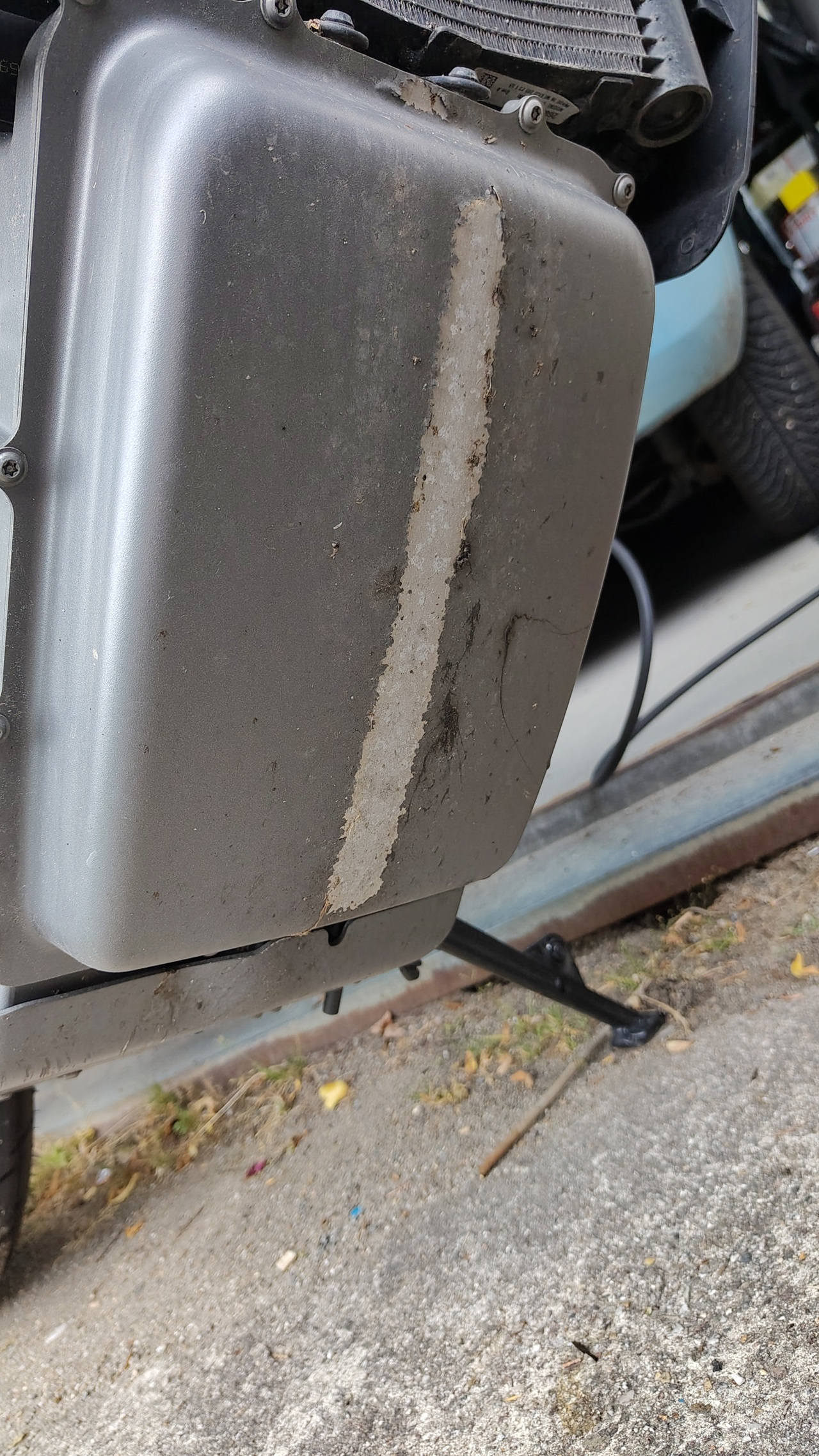

Unter der Bash-Plate sammelte sich bei mir haufenweise Split und so. Die HV-Kabel können/haben an der Plate und den ganzen Dreck scheuern. Hier unbedingt nachschauen und Dreck entfernen. An der Stelle, wo die Bremsleitung vom ABS-Modul kommt, gab es bei mir auch eine Scheuerstelle. Dort scheuerte die HV-Leitung am der Bremsleitung, ein absolutes No Go. Die Bremsleitung habe ich einige Millimeter weg gebogen und zum Schutz was dazwischen geklebt.
Wenn wir gerade bei den HV-Leitungen sind - der Deckel von der Leistungselektronik war bei mir zum Teil schon blankes Metall. Da habe ich mit Unterboden-Steinschlagschutz nachgearbeitet. Dann liegt noch der HV-Stecker und das Kabel zum AC-Filter fast komplett im Spritzbereich durch eine unzureichend große Abdeckung. Nach meiner Ansicht und der meines Schraubers des Vertrauens besteht die Gefahr, dass durch Steinschläge der Stecker undicht werden kann. Auf den Stecker habe ich etwas Schlauch mit Kabelbindern angebracht.

Da solltet Ihr schnell in die Pötte kommen. Mein Deckel sieht mittlerweile so aus:
Und da nach rund 10tkm. Ohne das ich intensiv Schotterwege in Höchstgeschwindigkeit gefahren wäre. Einfach nur normale Benutzung auf öffentlichen Straßen. Gut Korrosion wird sich nicht bilden, das Aluteil wird ja immer frisch gestrahlt :evil:
Aber die Del Mar ist in vielen Punkten so viel Entwicklungsarbeit geflossen, mit wirklich guter Verarbeitung und tollem Fahrgefühl - und dann sowas? Einfach ein normaler Autolack an so einer Stelle?
Vielleicht sollte ich das mal als Garantiemeldung zu Livewire senden? Das wird ja ausnahmslos alle Fahrzeuge treffen - mal mit Ausnahme der offensichtlich verbreiteten Garagenköniginnen unter den Motorrädern.
