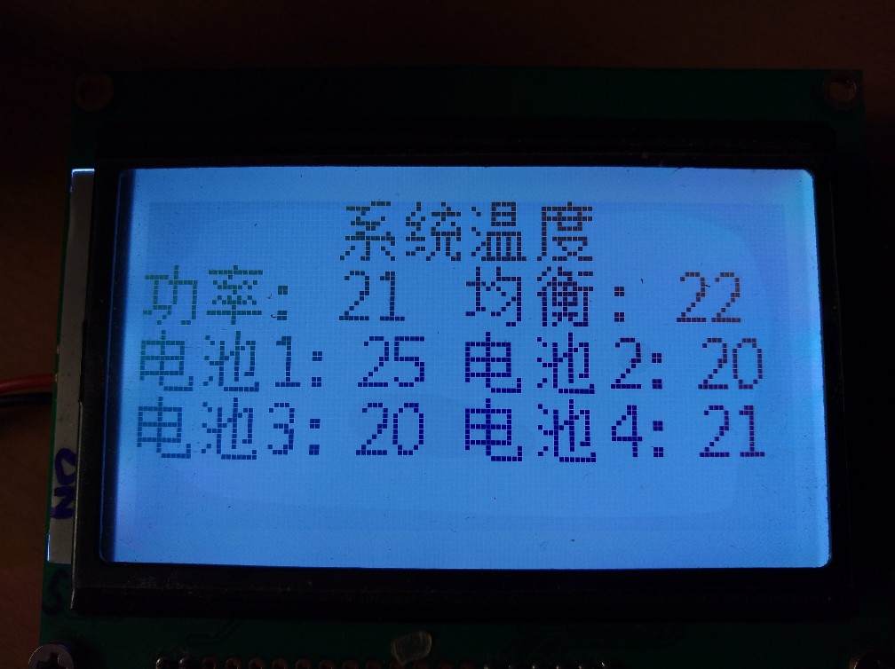

Da das Teil mittlerweile für unter hundert Euro zu haben ist, es auch schon von der Software aktualisiert worden ist (ist jetzt komplett in englischer Sprache, App sieht aufgehüpscht aus), hat es trotz einiger Fehlerchen ein sehr gutes Preis/Leistungsverhältnis. Meines hat zum Teil ja noch chinesische Schriftzeichen, z.B. bei der Anzeige der Temperatur Sensoren etc.

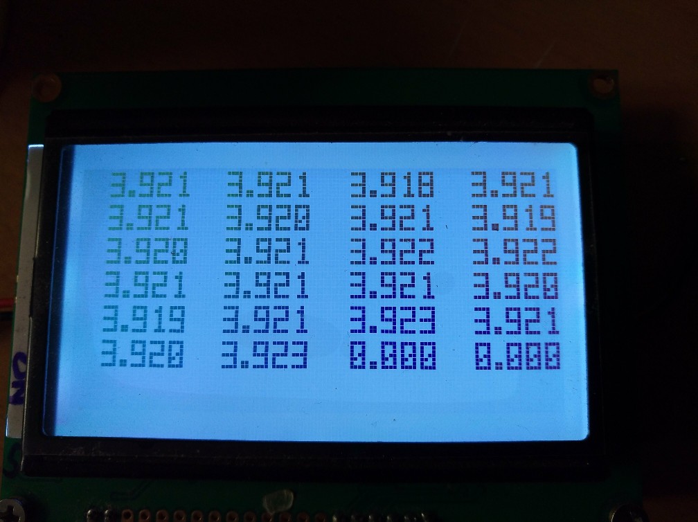

- Einzelspannungsanzeige

- Temperaturanzeige für Akku, Balancer, Mosfet

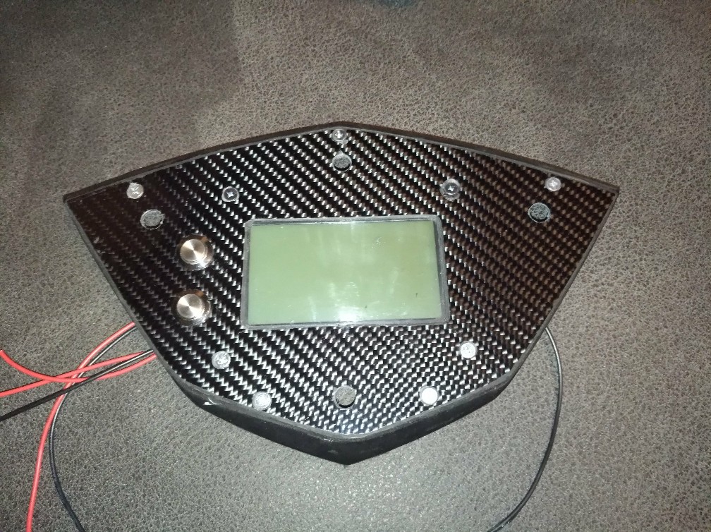

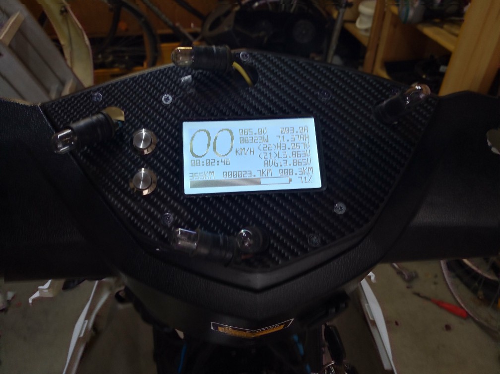

Und noch ein paar Bilder, hab mein Display anstelle des original Tacho ausgetauscht.

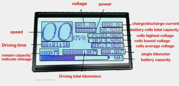

Noch mal eine Übersicht, was das Zählengewirre bedeutet.

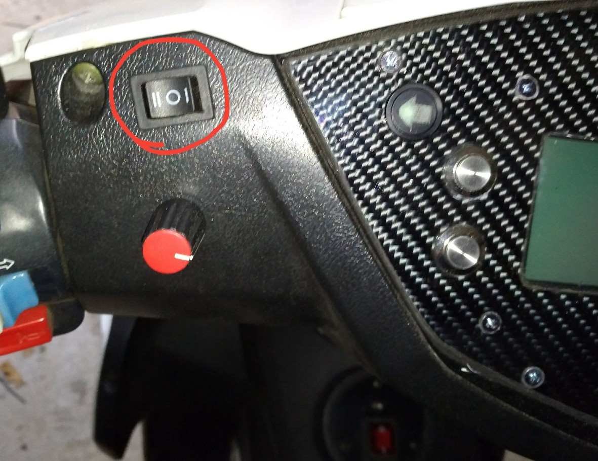

Remain capacity mileage (Restreichweite), single kikometer (Tageskilometer) und driving time setzen sich zurück, wenn man Display stromlos schaltet, Rest bleibt erhalten. Hatte es ursprünglich mit dem Zündschloss eingeschaltet, hab mittlerweile einen Umschalter eingebaut mit dem man folgend Schalten kann.
2 Dauer Power
0 Aus
1 Zündschloss
Hat sich bewährt, gerade wenn Mann eine größere Tour macht
