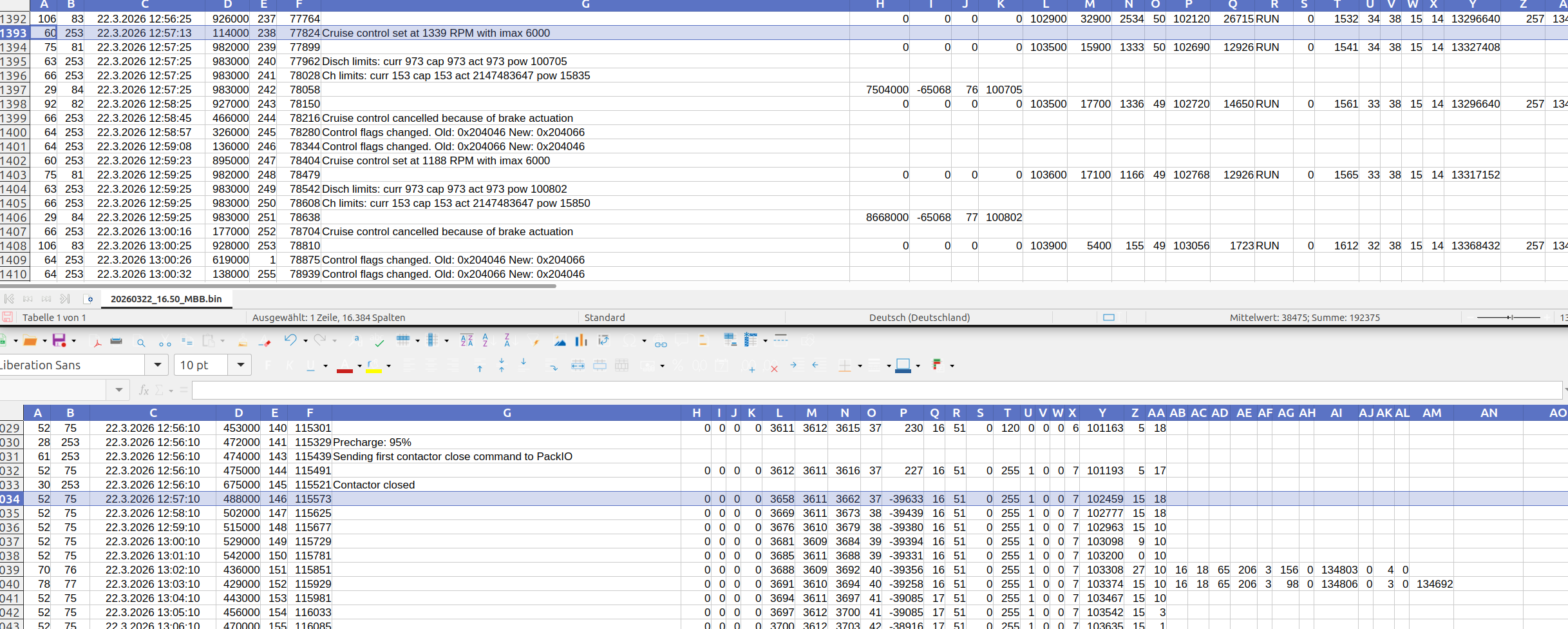

Moin,
ist schon interessant, das MBB weiss auch nicht, was das BMS gerade feststellt.
Im MBB setze ich den Tempomaten und das BMS meldet, das ich das laden gestartet habe.
Links MBB Rechts BMS.

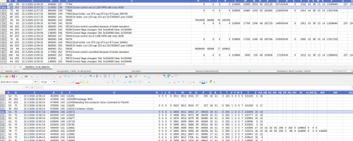

Moin Ernst,
ich habe den Bildschirmausschnitt mal vergrößert. Jetzt kann man die Daten besser vergleichen.
Reku ist das nicht, so hohe Berge, die man über Minuten abwärts fahren kann, gibt es hier am lk. Niederrhein nicht
Auch die Werte des SOC in Spalte O passen nicht zusammen.
Laut MBB beginnt der Ladevorgang "change from wait to charge" erst um 13.41Uhr,
laut BMS startete er um 12.57Uhr was dem tatsächlichen anstecken entsprach.

ernstg
- Beiträge: 105
- Registriert: Fr 18. Aug 2023, 08:38
- Roller: Zero SR/F
- PLZ: 2464
Re: Logfile Decoder für die Gen3 Zero
Ich bin gerade auf Urlaub und habe nur das Handy bei mir.
Stimmen nur die Zeiten zwischen BMS und MBB nicht überein oder sind auch die Abläufe anders?
Ich habe das ja nur mit den logs meiner SR/F aus 2023 entwickelt.
Vielleicht ist das zu kurz gedacht.
Ab 11.4. bin ich wieder zu Hause.
Ernst
Ernst
