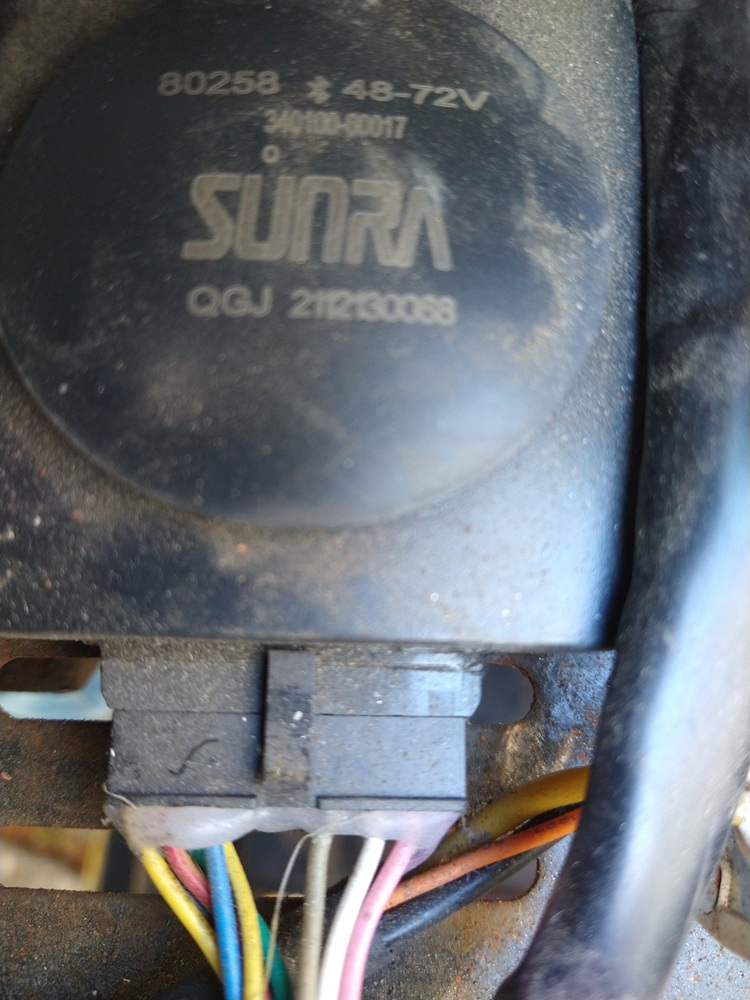

Einfach mal die Alamanlage abziehen. Ist ein kleines Kästchen in der Nähe vom Controller.

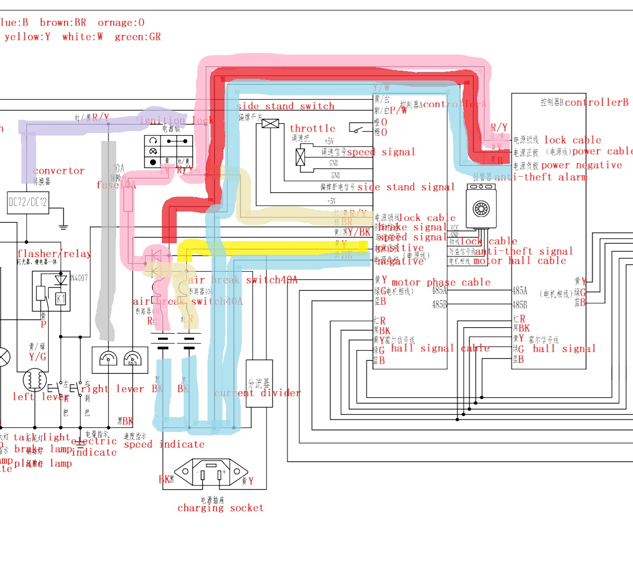

In der Zeichnung habe Ich die relevanten Stromwege mal markiert: Gelb und Rot sind die Fahrstromwege, die sind auf jeden Fall getrennt.
Rosa und Beige sind die zwei Lock-Cable, die durch das Zündschloss den Controller frei Schalten.
Blau ist Minus vom Motor.
Flieder ist Strom für den DC - DC Wandler, und Grau leitet die Spannung zur Balkenanzeige (ist bei den Lithium Rollern nur noch Rückfallebene sollte die Kommunikation zum Akku gestört sein.)
Der stromteiler (Current divider) dürfte nur für den Ladevorgang relevant sein.
Da der Roller grundsätzlich funktioniert, kann eigentlich nur:
- Controller defekt ( unwahrscheinlich, da dann normalerweise der Roller sich nicht bewegen lässt)
- Communikation zwischen den Controllern defekt ( Stecker gelöst Kabel abgeklemmt)
- Lock Cable defekt (stecker gelöst, Kabel gequetscht)
Ich kenne das ja nur vom 45er, aber wenn dort der Controller defekt ist, dann lässt sich der Roller kaum mehr mit Muskelkraft schieben. Ich habe ein Rollbrett (Hund) gebraucht, um den Roller nach Hause zu bekommen. (hab schon zwei Controller durch, aber die letzten Jahre ruhe, seitdem Ich mir einen zur reserve in die Werkstatt gelegt habe)
Deswegen denke Ich mal man sollte die Verkleidungen abnehmen, und alle Kabel auf Beschädigungen untersuchen.
Aber Achtung! am Kontroller gibt es zwei Kabelpaare, die man nicht stecken sollte, wenn Sie nicht gesteckt sind. Das eine Paar drosselt den Roller auf 25 km/h, das andere schaltet den Tempomaten ein.

Ich probiere trotzdem mal aus, die Alarmanlage abzuklemmen. Ein Versuch ist es wert.

@Prinz_von_Sinnen, Danke für Deine markierten Bereiche im Schaltplan... klasse... good Job!
Was ist denn das Lock-Kabel genau? Wie kann ich das erkennen? Verläuft das zufällig am Lenker entlang? Ist das so ein ziemlich dünnes Kabel, das nur dazu da ist, ein Signal abzugeben? Ich glaube, ich will das zuerst prüfen.

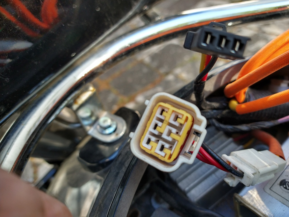

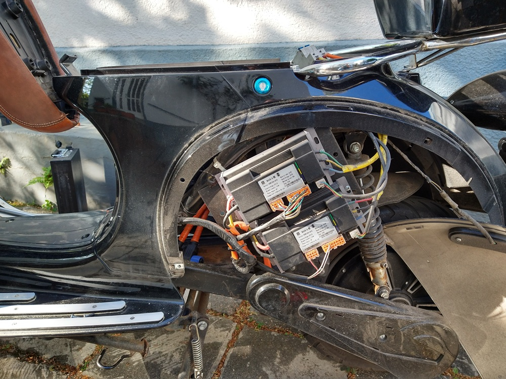

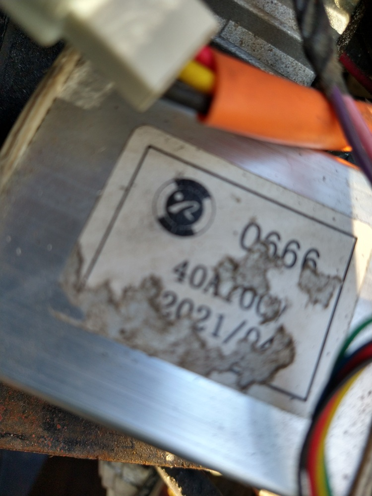

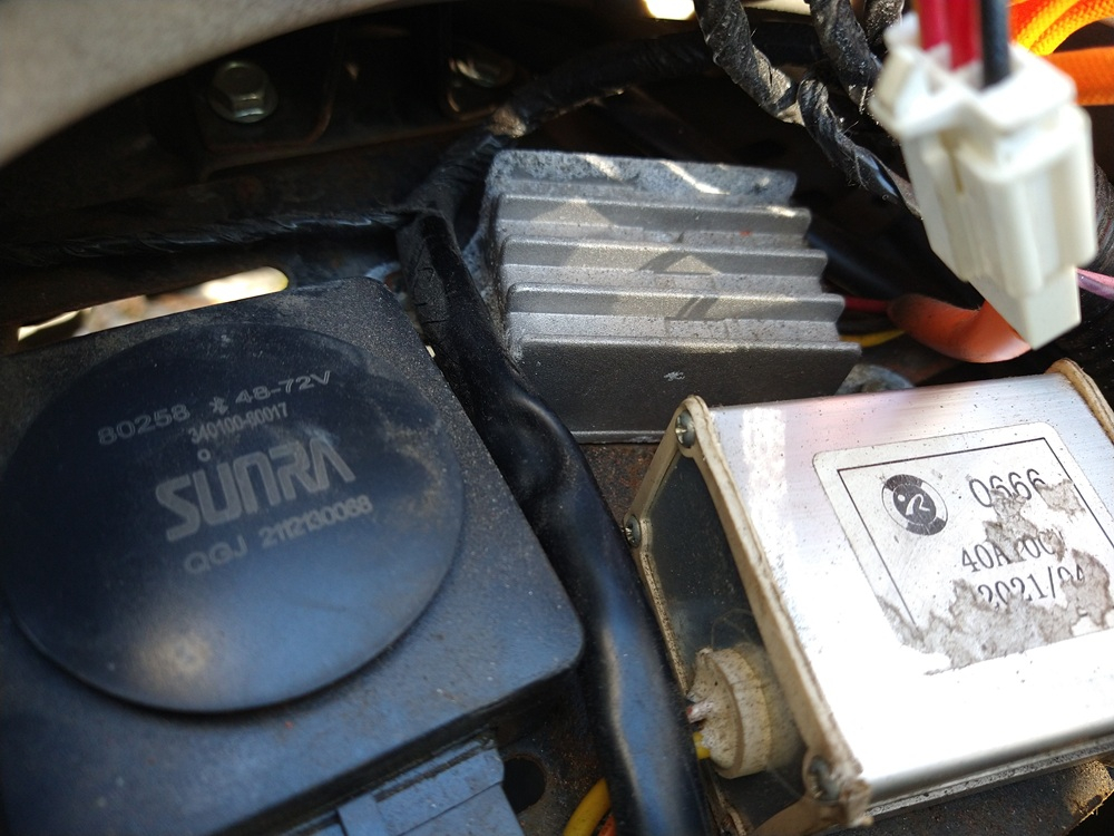

Erfolg! Glücklich, aber nicht ganz zufrieden. Klingt unlogisch, erkläre ich gleich...

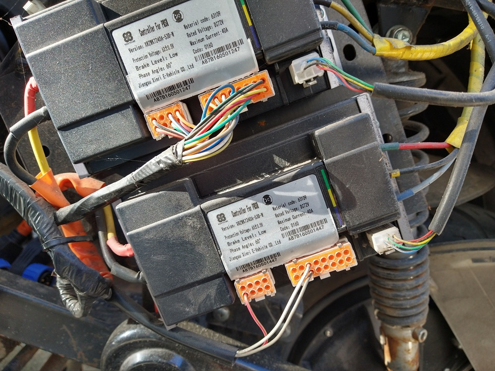

Nachdem ich heute alles aufgeschraubt hatte, habe ich auch gleich mal ein paar Bilder geschossen.
Zuerst habe ich mal Wackelkontakt-Prüfungen gemacht. Da war wohl alles soweit ok.
Dann habe ich den Sub-Controller mal abgeklemmt, der sich im Seitenfach befindet, und über den man den Roller direkt aufladen kann (leider kein Foto geschossen). Habe den abgeklemmt gelassen, weil ich das eh nie brauche. Weniger Elektronik kann nicht schaden. Das wars aber auch nicht.
Dann habe ich bei den beiden Controllern die vier oragenen und die zwei weißen Stecker von Controller A auf B gesteckt, und umgekehrt. Alle dicken Kabel ganz auf der linken- und ganz auf der rechten Seite, habe ich dringelassen.
01 - Controller, Totale 02 - Controller, Nah - Wenn ich das richtig sehe, sind das die "neueren" in Plastik, statt die älteren in Alu (was Print_von_Sinnen wissen wollte)
Dann lief es!! Also der Roller fährt nun wieder mit beiden Akkus und auch wieder max. 83km/h. Fragt mich bitte nicht warum. Das ist auch der Grund, warum ich "nicht ganz zufrieden" bin. Jedenfalls ist es super, dass die beiden teuren Controller ok sind.

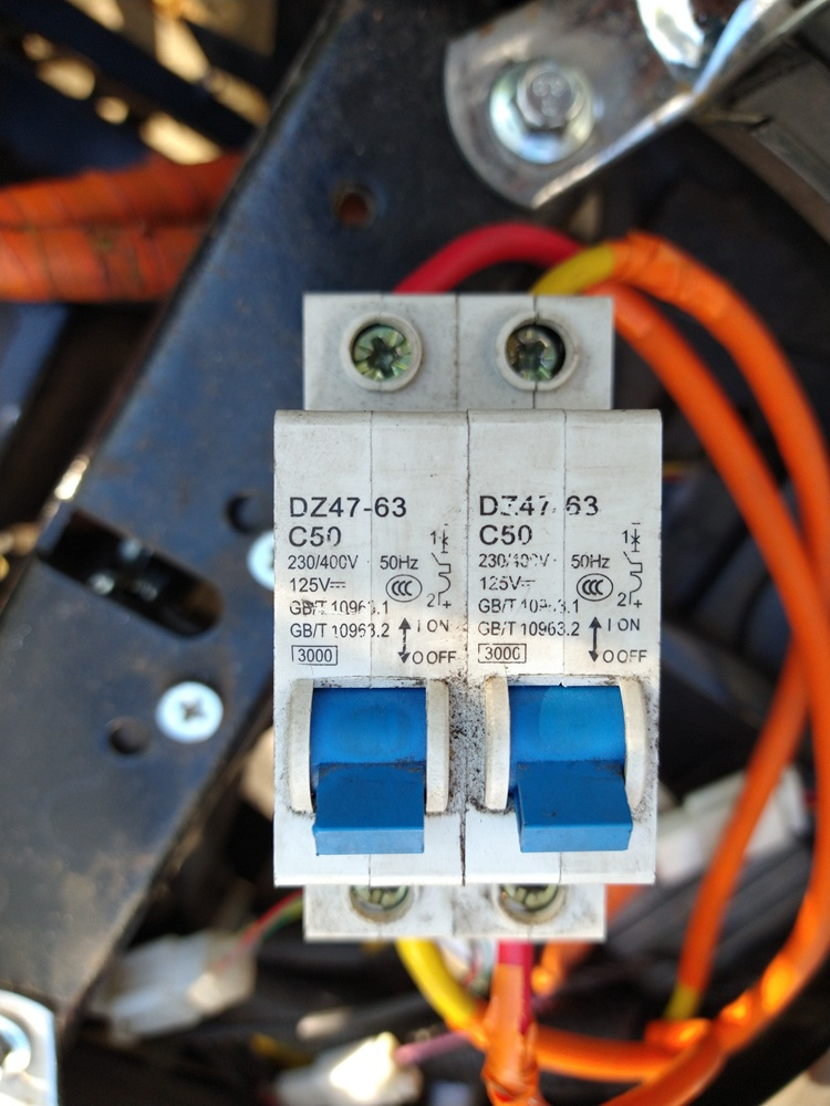

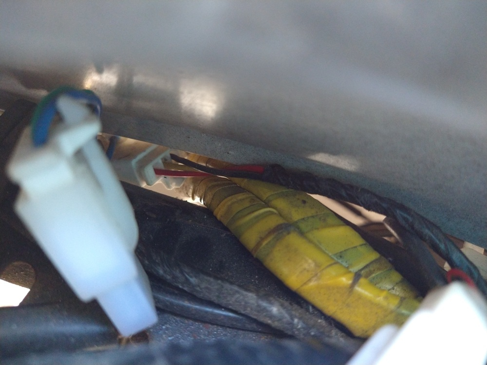

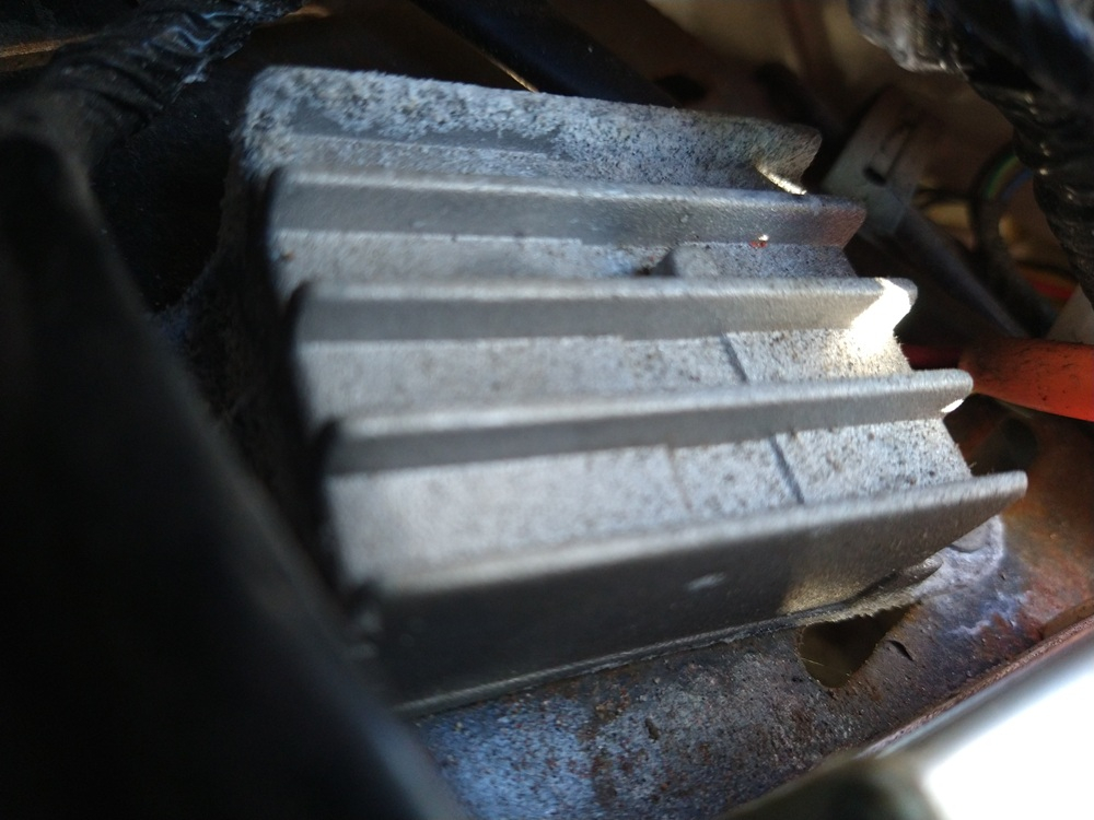

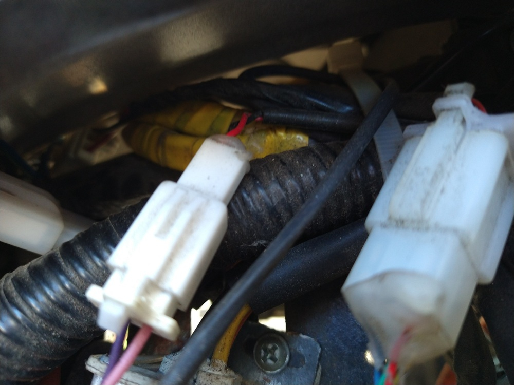

Ich habe noch ein paar mehr Fotos geschossen. Zu einigen hätte ich noch ein paar Fragen...
03 - Kipp-Sicherung 04 - Drei Devices unter der Sitzbank, Totale 05 - Plastik-Device, Nah - Ist das die Alarmanlage? 06 - Alu-Device mit Schrift, Nah - Was könnte das sein? Blinkerrelais? 07 - Device mit Kühlrippen, Nah - Was könnte das sein? Kühlung eines abgesetzten Elements für das Direkt-im-Roller-Aufladen? 08 - Zwei lose Stecker unter der Sitzbank - Die sind nirgends angeschlossen... käme da die Drosselung für 25km/h dran? 09 - Steckverbindungen unter der Sitzbank, Blickrichtung Controller - Bild 1/3 10 - Weitere Steckverbindungen unter der Sitzbank, Blickrichtung Controller - Bild 2/3 11 - Nochmal Steckverbindungen (weiß). Die schwarzen sind die ummantelten "Autosicherungen"... unter der Sitzbank, Blickrichtung Controller - Bild 3/3 Many Danke und Greetings,
