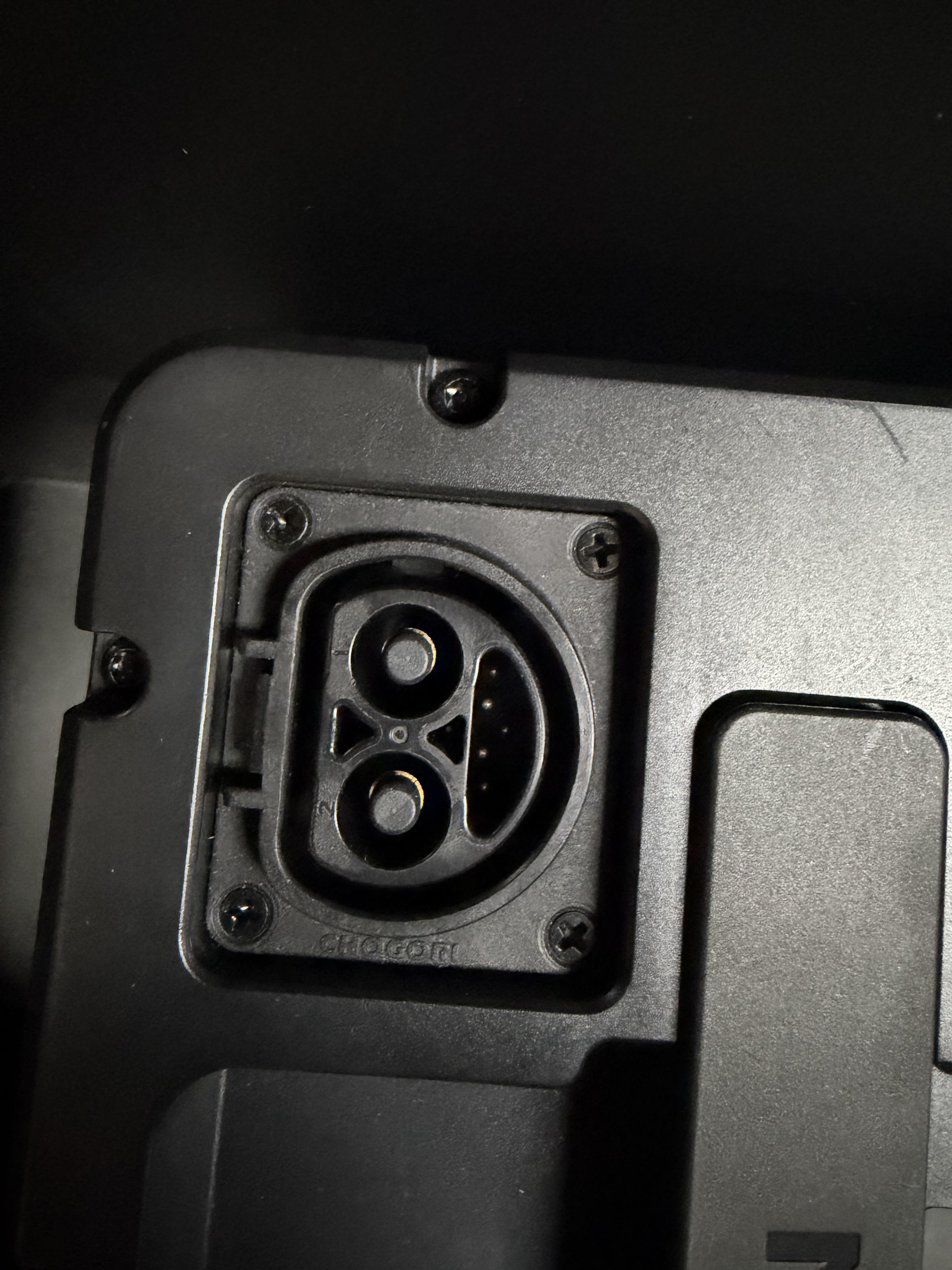

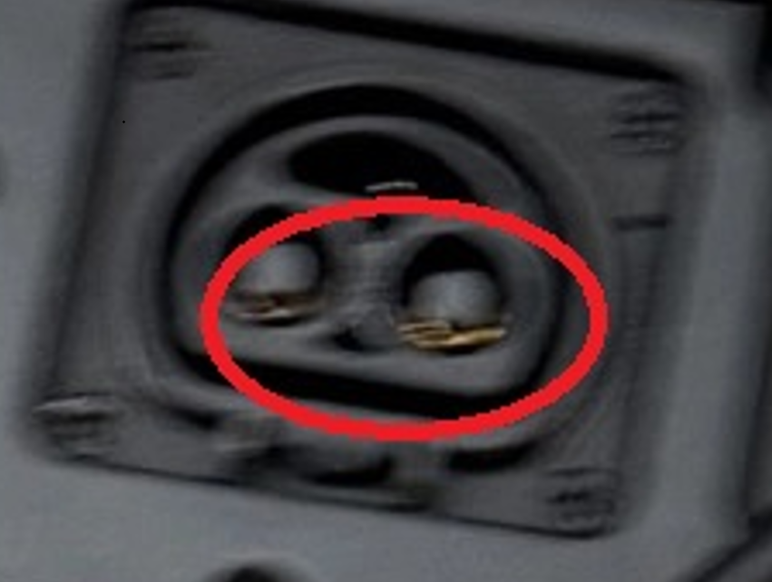

Horninho hat geschrieben: Sa 21. Mär 2026, 00:49 Links Sk3 Foto aus diesem Thread , rechts zu sehen mein Ek1 Akku Anschluss
Ist deutlich ein Unterschied
Danke für das Bild. Das ist ja eindeutig. Was ist eigentlich das goldene im roten Kreis? Sieht aus als ob das da nicht hingehört.

Komisch habe Jetzt noch ein Bild gemacht und es sieht alles in Ordnung aus

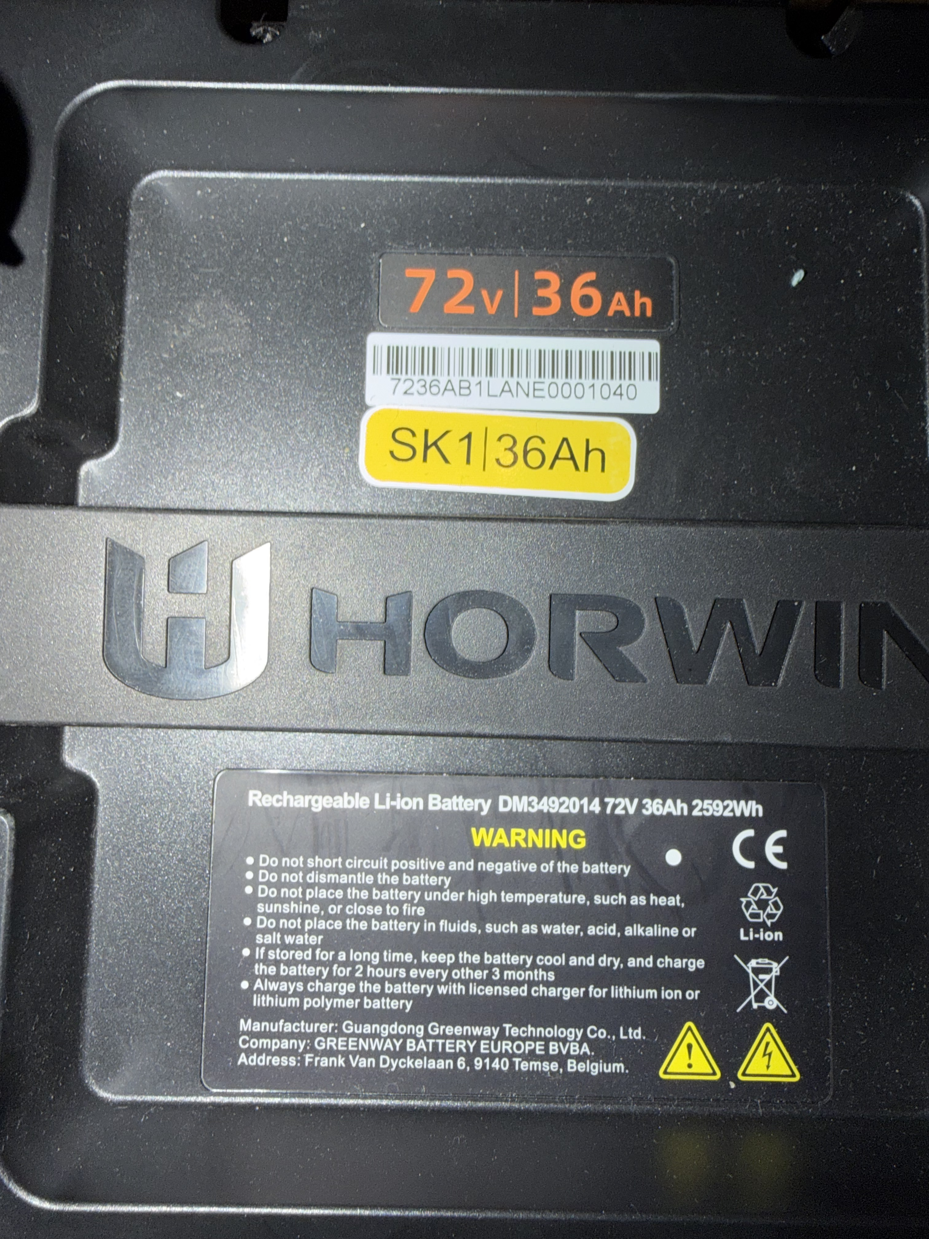

Habe auch bei Outdoordreams in Bochum nachgefragt mit dem Link zu diesem Beitrag. Das Geschäft vertreibt auch die Marke Horwin.
Telefon: 0234/54475206
Email: info@outdoordreams.eu
Internet: https://www.outdoordreams.eu/
Hier ist die Antwort von Frau Schmermbeck:
ich habe mir das mal im Forum angesehen. Auf dem Foto sieht man einen Aufkleber "SK1", wenn der Akku von einem SK1 ist, funktioniert
er nicht im SK3. Also ist bei dem Roller ein falscher Akku dabei, der Akku selber sollte aber in Ordnung sein.

An: Horwin EU Info <info@horwin.eu>
Betreff: Passt die Batterie des Horwin SK1 auch für den SK3 Baujahr 2023
Guten Tag,
im Elektroroller-Forum.de haben wir gerade im Horwin Unterforum das Thema das ein SK3 Baujahr 2023 der erst wenige Kilometer gelaufen hat in Fahrstufe 1 normal fährt in den anderen Fahrstufen jedoch beim Beschleunigen ausgeht.
Der Link zum Thema:
viewtopic.php?t=47241
Wie aus den Bildern des Eigners hervorgeht ist dort ein Akku des SK1 verbaut. (Bild im Anhang beigefügt.)
Daher meine Frage ob dieser Akku für den SK3 auch passt oder ob der SK3 einen eigenen Akku benötigt?
Vielen Dank
Die Antwort lautet:
Guten Tag,
ein SK1 Akku funktioniert nicht im SK3 da dieser eine andere Managementsoftware hat bezüglich Überlastung etc.
Also in einen SK3 kann nur ein SK3 Akku verwendet werden.
