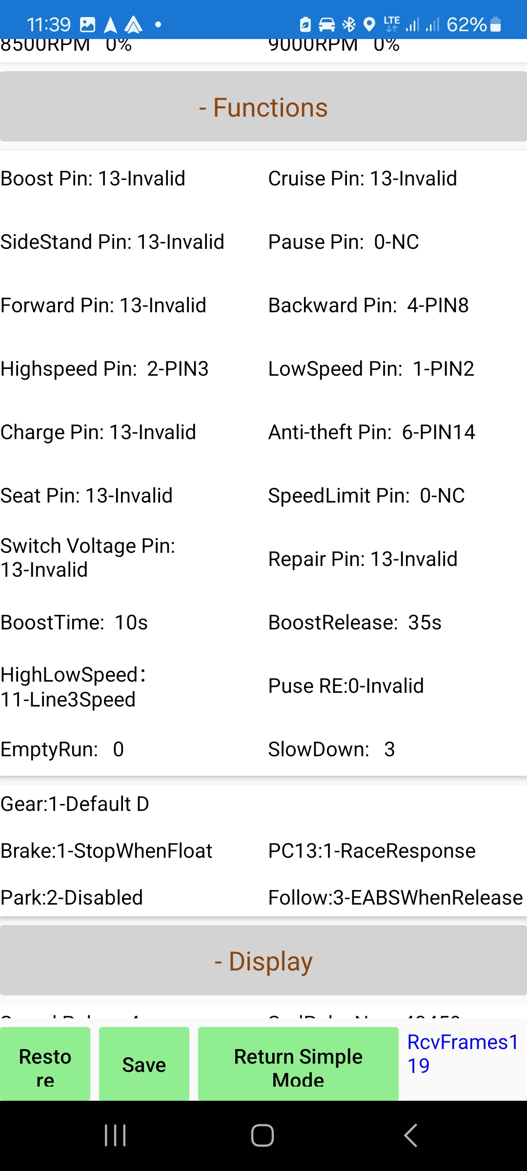

mstodt hat geschrieben: Fr 11. Sep 2026, 13:50 ... Kann mal jemand seine Parameter aus dem Functions-Menü der Fardriver-App posten? ...
Hier meine Einstellungen der Functions-Sektion:
Wildfire
2 Akkus
2 kW Lader

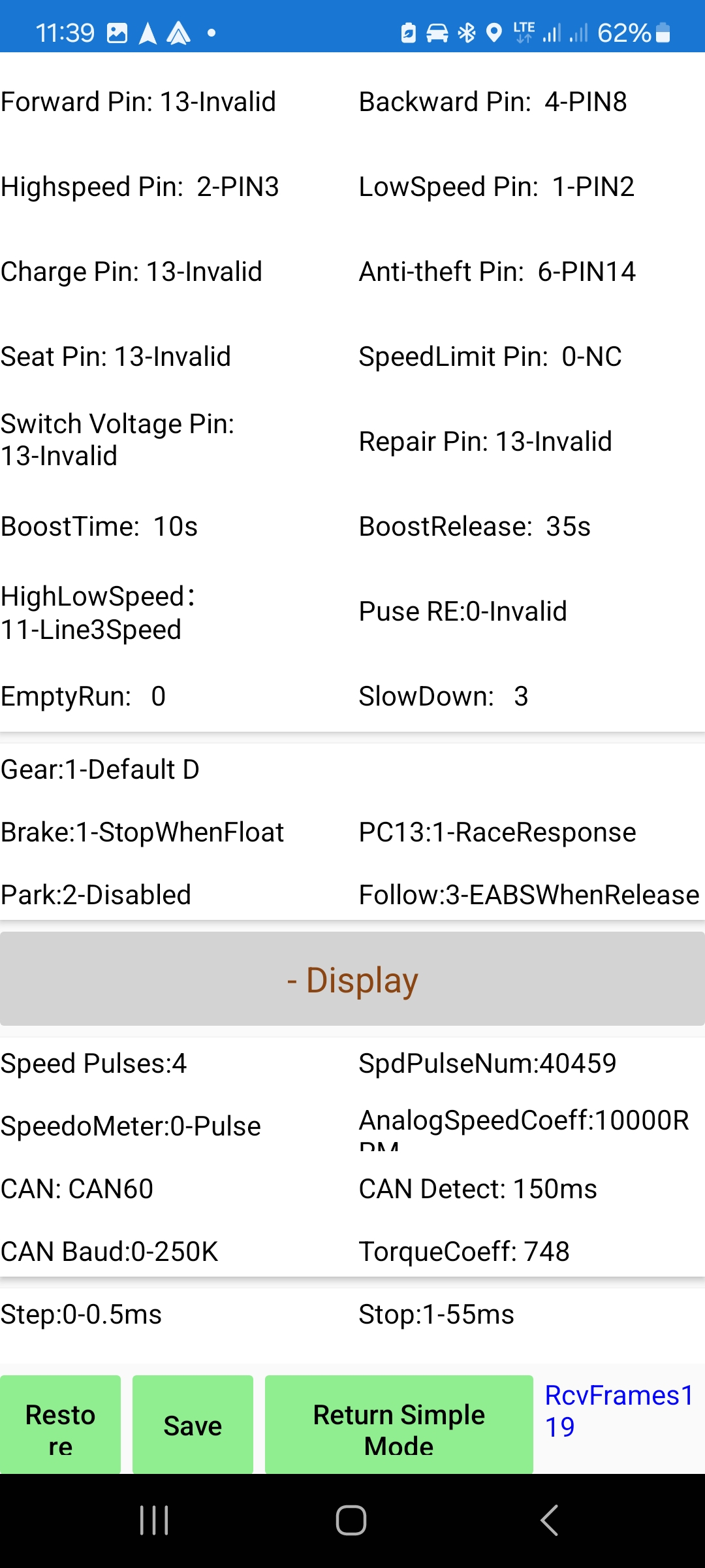

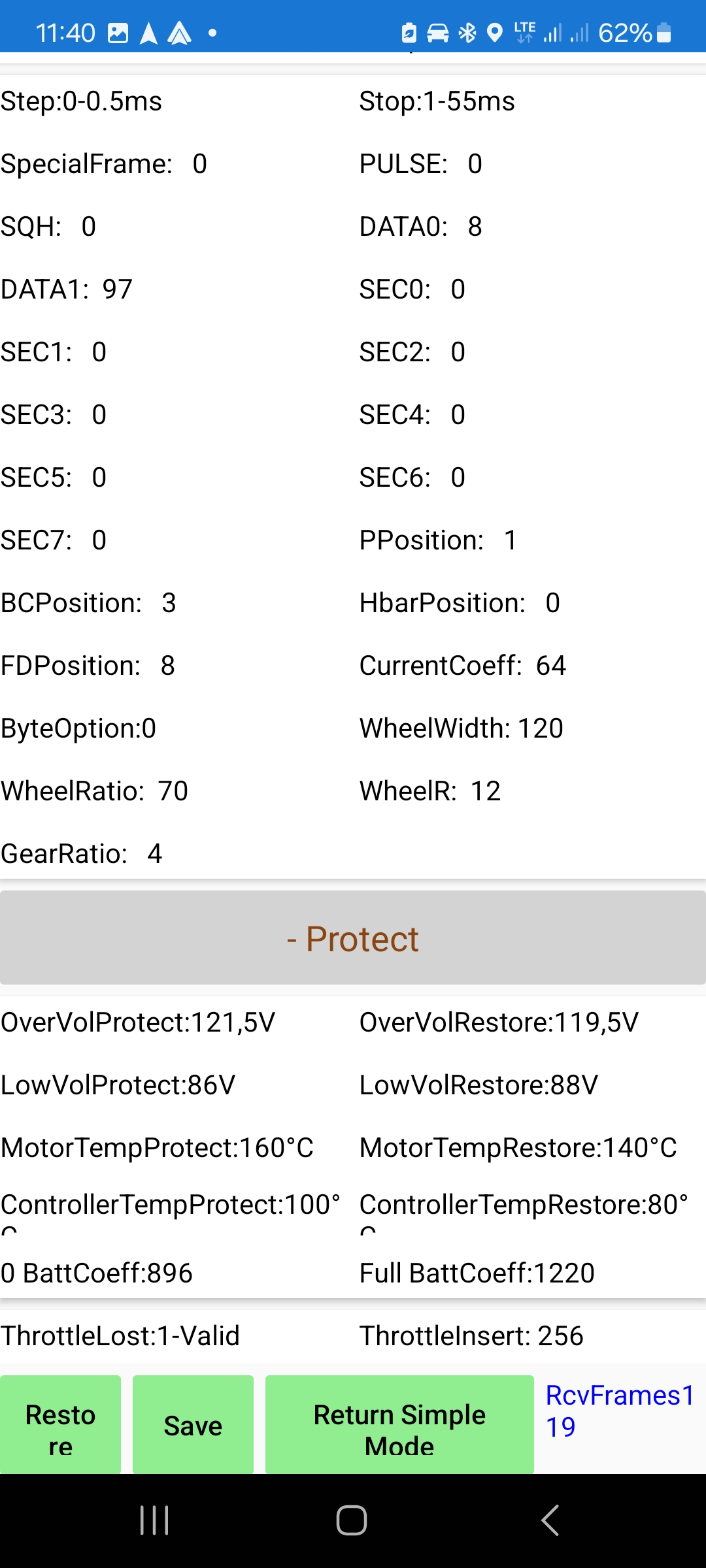

Vielen Dank, ist aber bei mir identisch bis auf PC13. Magst du mir nochmal deine Einstellungen zum Sektor -Display posten?

mstodt hat geschrieben: Sa 12. Sep 2026, 12:43 Vielen Dank, ist aber bei mir identisch bis auf PC13. Magst du mir nochmal deine Einstellungen zum Sektor -Display posten?
Gerne!
Diesmal auf 2 Bilder aufgeteilt, da ich die Gelegenheit genutzt habe mir eine komplette Kopie der Einstellungen als Fotos zu sichern...
Wildfire
2 Akkus
2 kW Lader
