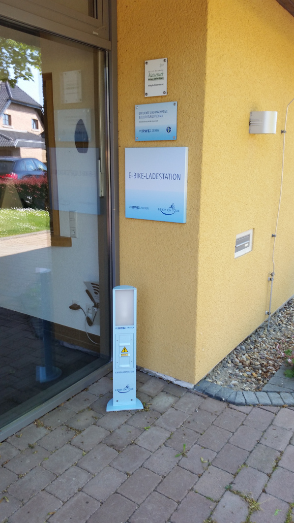

So wie diese hier:
...eine kostenlose Ladestation mit drei Schuko-Steckdosen. Diese finden sich häufig an öffentlichen Gebäuden.
Nur habe ich bisher keine einheitliche und vollständige Übersichtskarte gefunden. Muss man wirklich auf innogy, chargemap, adac, goingelectric, googlemaps, osm, etc. suchen und sich zusätzlich von den Energiebetreibern PDF-Listen herunterladen, um einen halbwegs vollständigen Überblick zu bekommen?
Am besten gefällt mir da noch de.chargemap.com.
Dort kann jeder Benutzer neue Ladestationen anlegen und mit Fotos und Kommentaren versehen.
Wie findet ihr Ladestationen in Eurer Reichweite?
