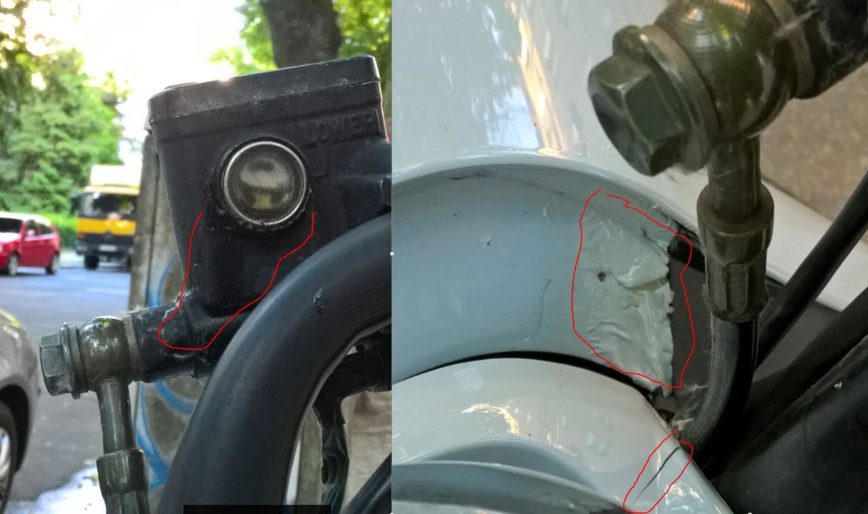

06.2017______11936___217,50 €___Inspektion, Vorderradbremse und Frontverkleidung ersetzt. Bei der Bremse (von Unu kostenlos geliefert, sonst 176 €) war das Schauglas war geplatzt und dadurch die Frontverkleidung beschädigt

06.2017______11936___217,50 €___Inspektion, Vorderradbremse und Frontverkleidung ersetzt. Bei der Bremse (von Unu kostenlos geliefert, sonst 176 €) war das Schauglas war geplatzt und dadurch die Frontverkleidung beschädigt.
Bitte um Aufklärung:
Meinst Du das Schauglas des Bremsflüssigkeitsbehälters am Lenker?

Ja, das Schauglas der Scheibenbremse am Lenker hatte einen Riss und die austretende Flüssigkeit griff den Kunststoff an.

positron hat geschrieben: Do 23. Aug 2018, 05:06 Ja, das Schauglas der Scheibenbremse am Lenker hatte einen Riss und die austretende Flüssigkeit griff den Kunststoff an.
Dann hoffe ich doch sehr, dass die Werkstätten bei einem Bremsflüssigkeitswechsel die Verkleidungen unterhalb abnehmen und nach dem Wechsel mit genug Wasser nachspülen....

Wenn man die Bremsflüssigkeit fachgerecht wechselt, geht auch nichts daneben!
