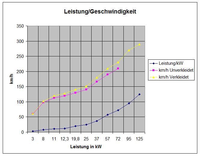

Hab mal bisschen in der Verbrennerwelt recherchiert, was grobes Verhältnis (basierend auf auf Erfahrungswerten) bezüglich Leistung/Geschwindigkeit angeht und mal ein Diagramm davon gemacht, deine 12,3 kW hab ich mal inkudiert.... passt ;)

Das deckt sich auch ungefähr mit meinen Erfahrungen aus der Verbrennerwelt.
Obwohl ich ja denke dass bei den Elektroden bei der Angabe der Leistung genauso übertrieben wird wie mit der Höchstgeschwindigkeit.
Wenn ich ihr diese dünnen Käbelchen ansehe, kann ich mir nur sehr schlecht vorstellen dass da um die 200 Ampere drüber gehen sollen.
