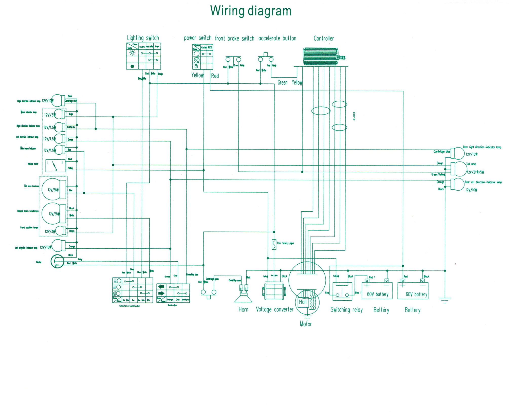

Nachtrag:
Habe nun den Schaltplan aus meiner Bedienungsanleitung wiedergefunden. Ist etwas besser zu erkennen.
Dirk

- Beiträge: 6607
Re: Komplettausfall während der Fahrt
Hat der Hallstecker wirklich nur vier dünne Kabel? Normal sind rot +5V schwarz 0V (Masse) sowie die 3 farbigen Hallsensorenausgänge. Schwarz (Hallsensoren) bekommen die Hallsensoren demnach über die Motormasse.
Der Controller hat ja eine Steckverbindung für Steueranschlüsse. Ich vermute, der green / yellow hat einen Wackler. Probehalber den Controller green / yellow direkt auf Masse (Batterie Minus) legen.
Auf den Schaltplan gebe ich mittlerweile nicht mehr viel. Ich zweifle sogar an, dass er überhaupt vom Uranus ist. Die Farbgebung stimmt teilweise nicht, in der Zeichnung hat der Uranus 2 Frontlampen und 2 Akkus, etc. Mehr als alle Steckerverbindungen neu zu stecken habe ich heute nicht mehr geschafft.Peter51 hat geschrieben: So 3. Dez 2017, 19:54 Hat der Hallstecker wirklich nur vier dünne Kabel? Normal sind rot +5V schwarz 0V (Masse) sowie die 3 farbigen Hallsensorenausgänge.
Aber irgendetwas muss es ja mit den Sensorleitungen zum Controller zu tun haben. Werde nochmal im Controller-Thread stöbern. Am Controller leuchten eine rote und eine grüne Lampe. Möglicherweise schon ein Hinweis auf eine Störung. Mein Laptop mache ich wieder fit, dann versuche ich mal mit der Diagnose-Software zuzugreifen.
Dirk
